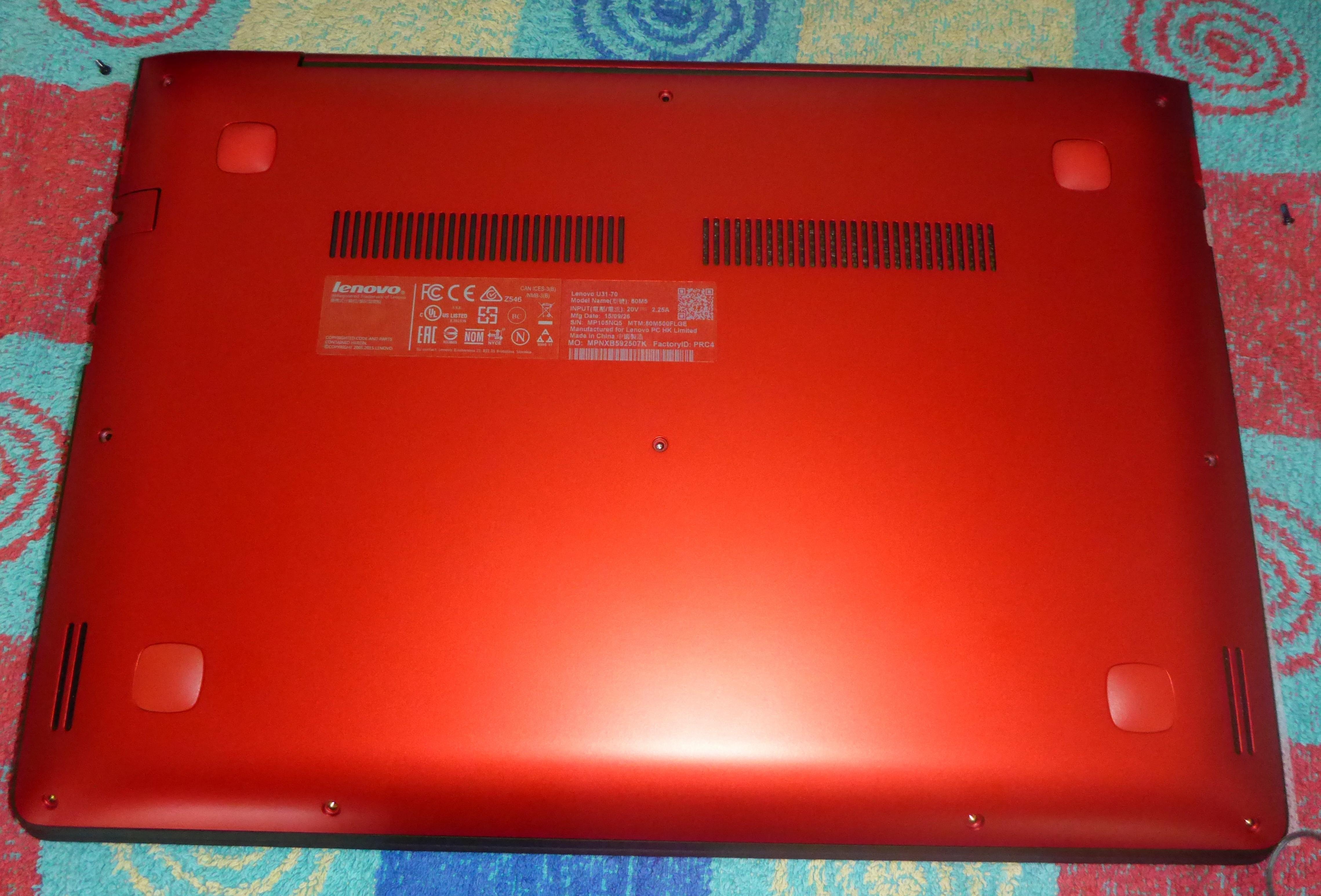

Schon geschaut, mein Handbuch hat 31 Seiten ;)
In der deutschen Anleitung wird das nicht beschrieben.
Ich habe es jetzt aber hinbekommen. Allerdings über die kurze Seite und nicht, wie in der Anleitung, über die lange Seite.
Man muss an dem USB 3.0 Port ansetzten, der am weitesten von dem HDMI Anschluss entfernt ist. Ich war einfach zu vorsichtig.

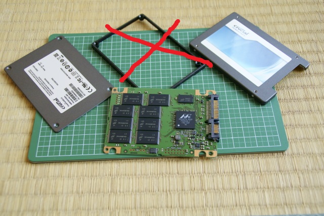

WTF, meine 2,5" SSD ist zu dick :freak:
7 mm ist Platz und meine SSD ist 9 mm dick.
Was hast du denn für eine SSD ? normalweise sind SSD's dünner als die normalen hdd's, deswegen liegt auch oft ein Adapterrahmen bei damit sie höher legen kann
Crucial m4
Dann wirst du sie tauschen müssen. Da hilft nichts.
Dann werde ich mit der SSHD leben. Ich nutze das Notebook nicht oft und hatte die m4 hier noch rumliegen. Möchte ungerne noch etwas investieren. Dazu bräuchte ich noch feinere Schraubendreher. Mit dem erfolglosen Versuch gerade sind zwei Schrauben so gut wie rund geworden. Ich habe richtig gute Laune gerade :mad:
Vielleicht geht es doch, mit etwas Basteln :D
Das Gehäuse scheint aus 3 Teilen zu bestehen, vielleicht einfach das mittlere Teil weglassen und schauen obs passt
Ok, danke für den Tipp. Werde ich nächste Woche mit neuem Werkzeug versuchen.
