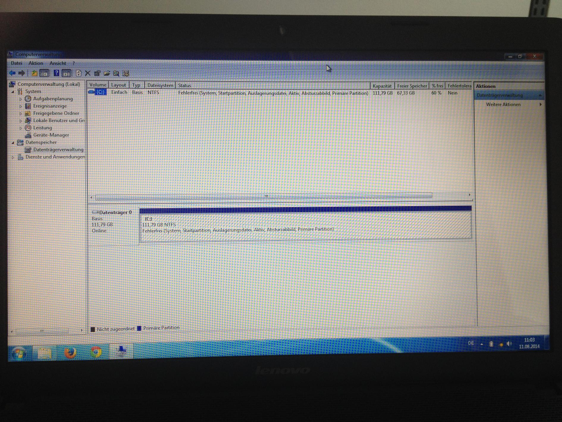

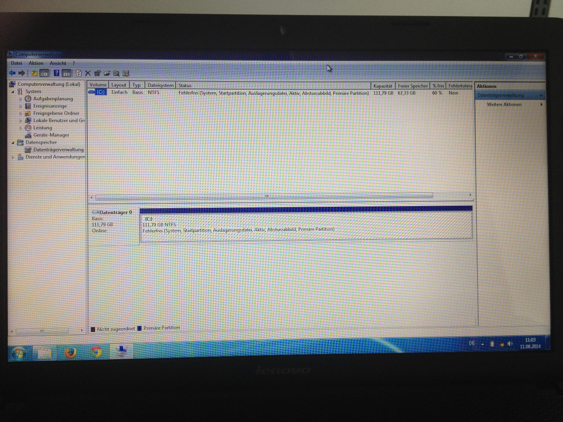

Poste ein Bild der Datenträgerverwaltung mit eingebauter Platte im Caddy.

In der Datenträgerverwaltung wird lediglich die SSD angezeigt, keine weitere unpartitionierte Platte oder so. Habe die SSHD gerade an meinen PC angeschlossen. Da läuft sie problemlos.

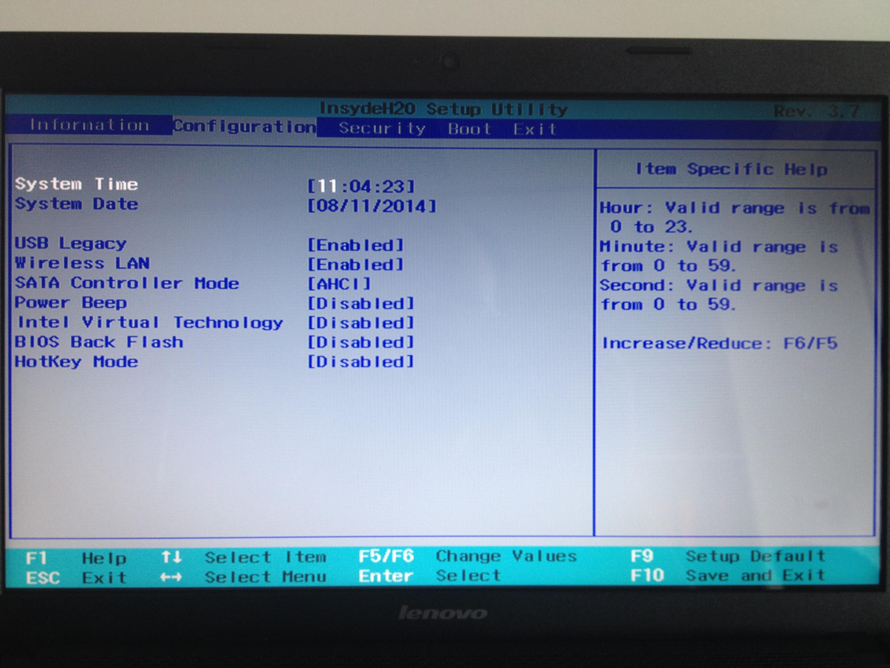

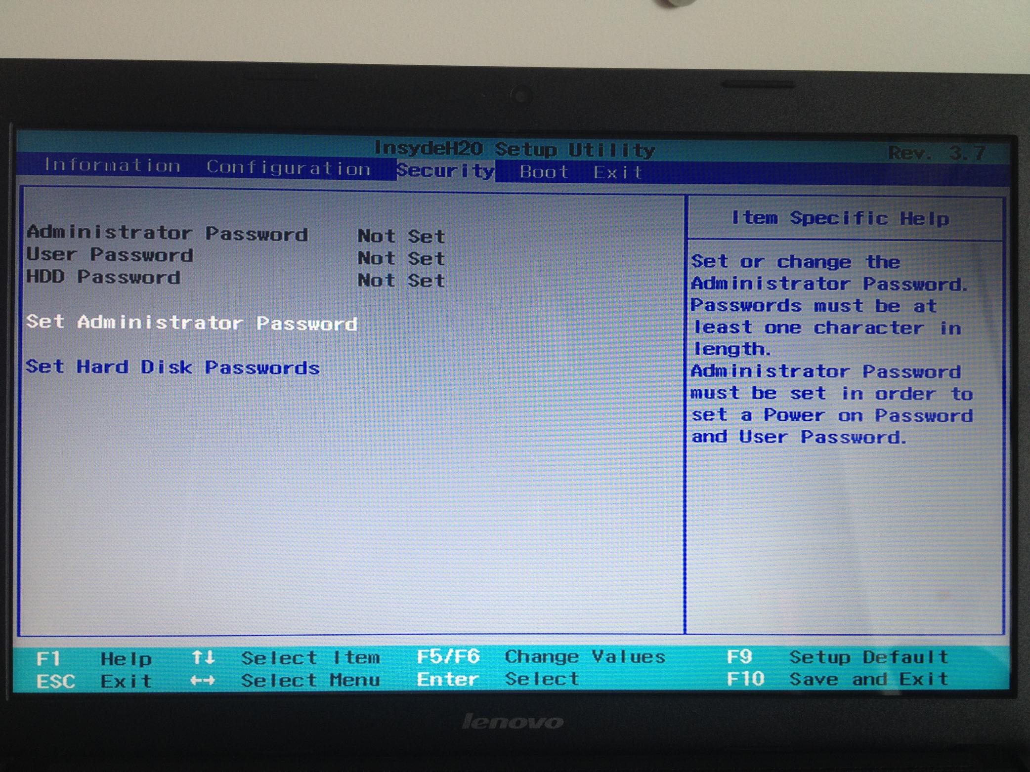

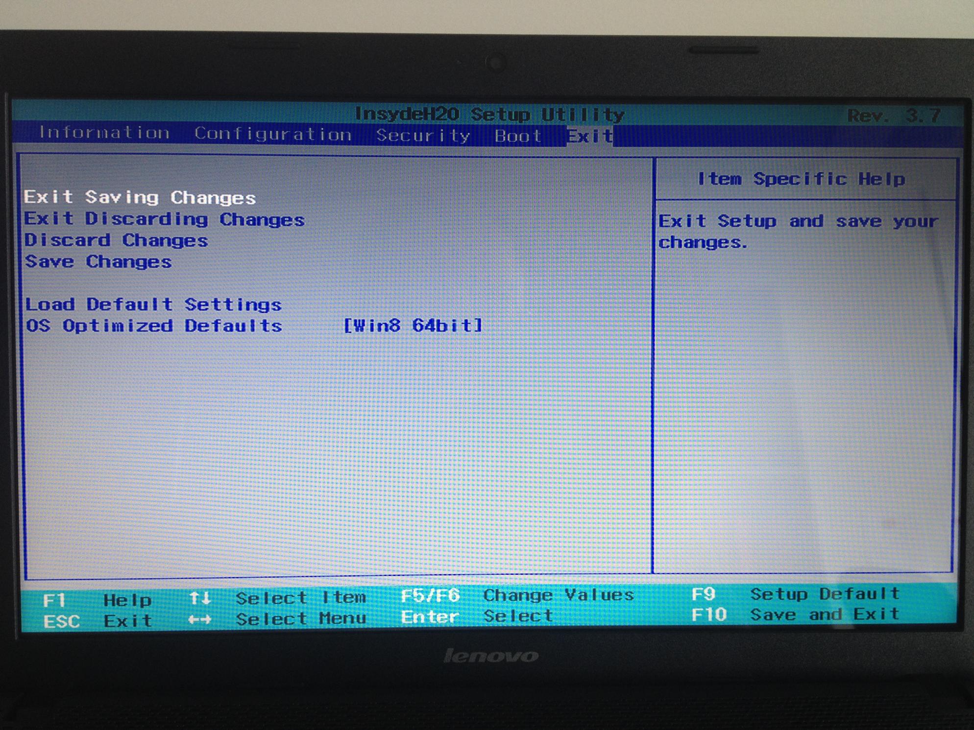

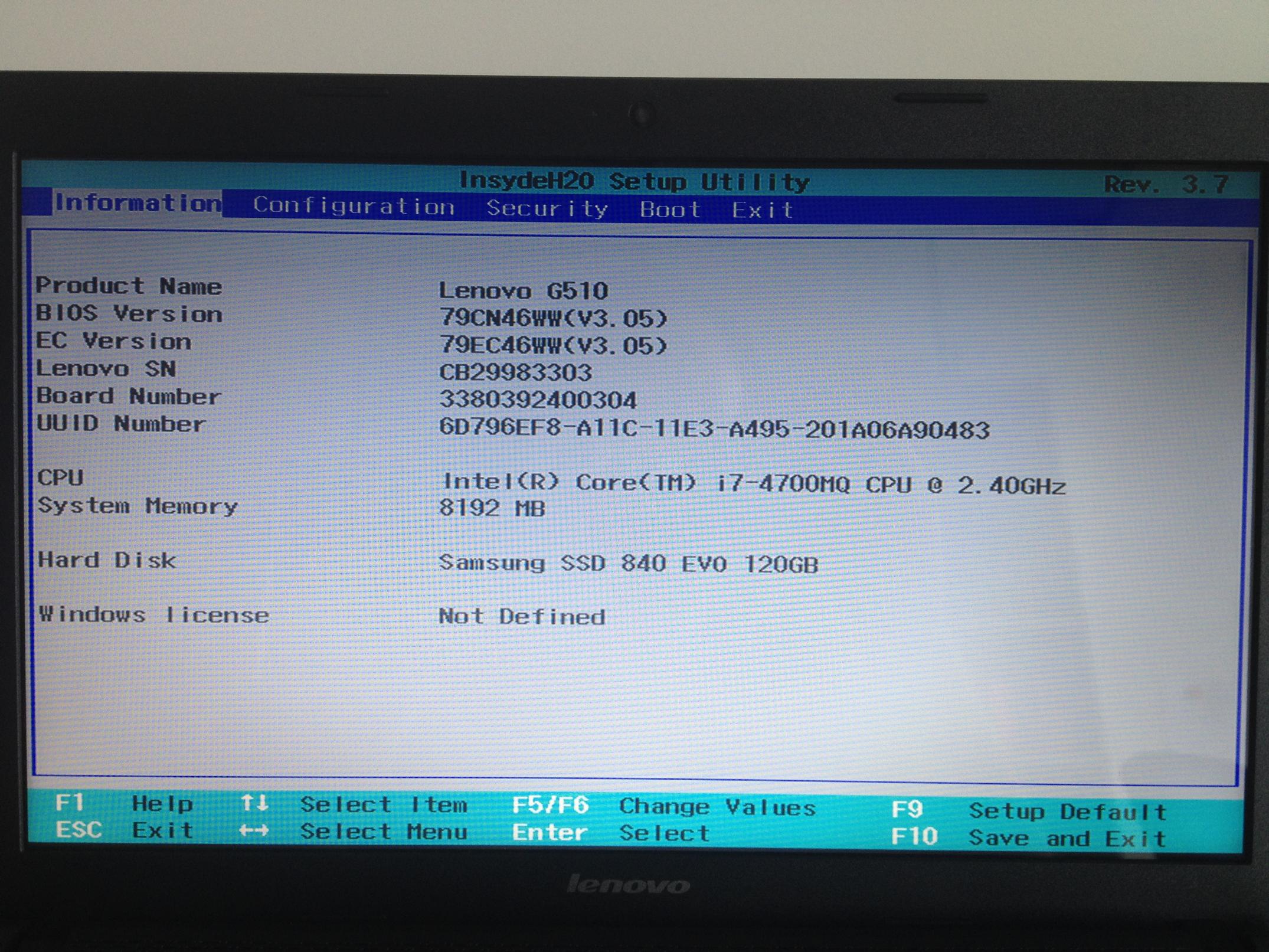

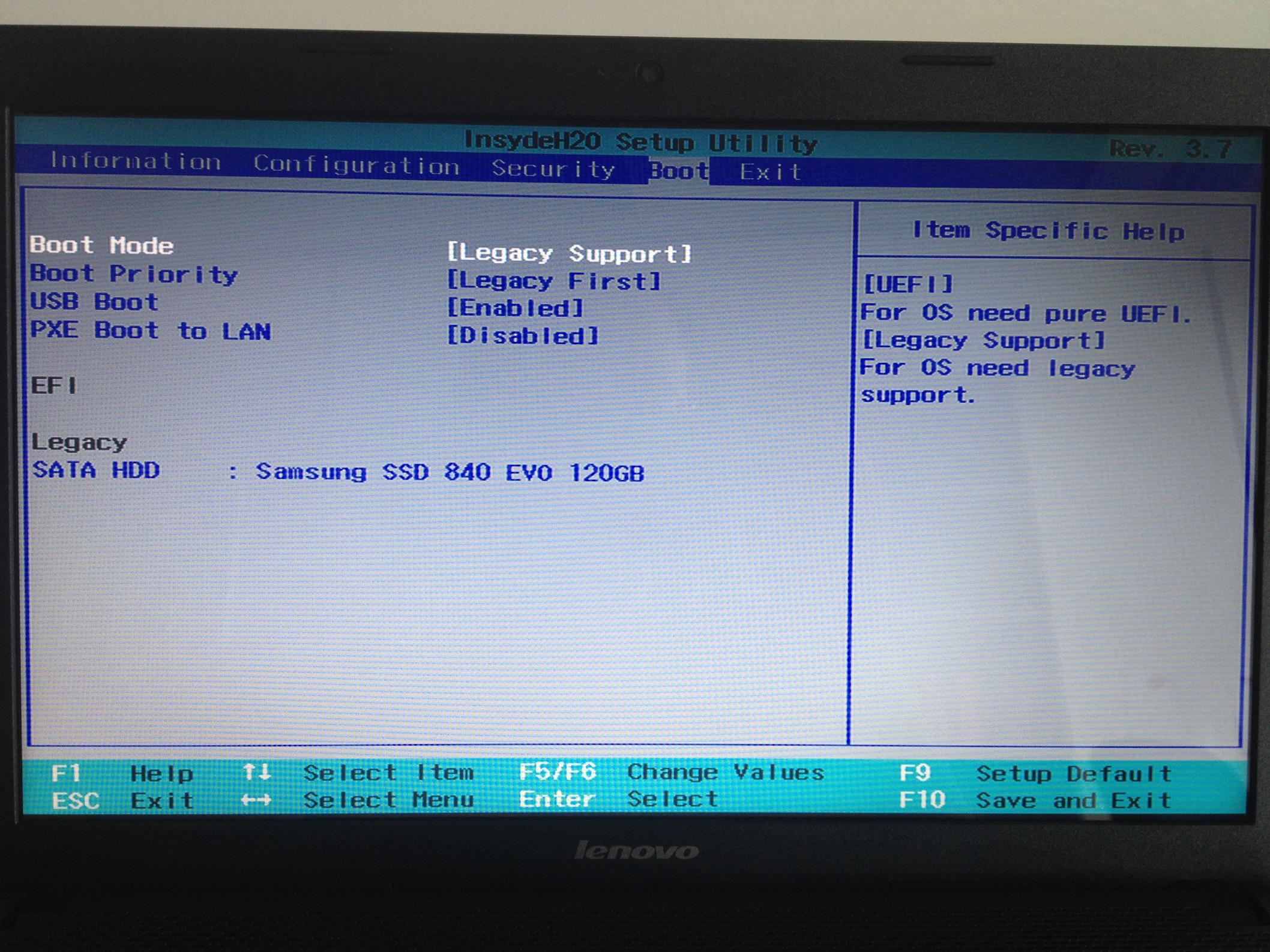

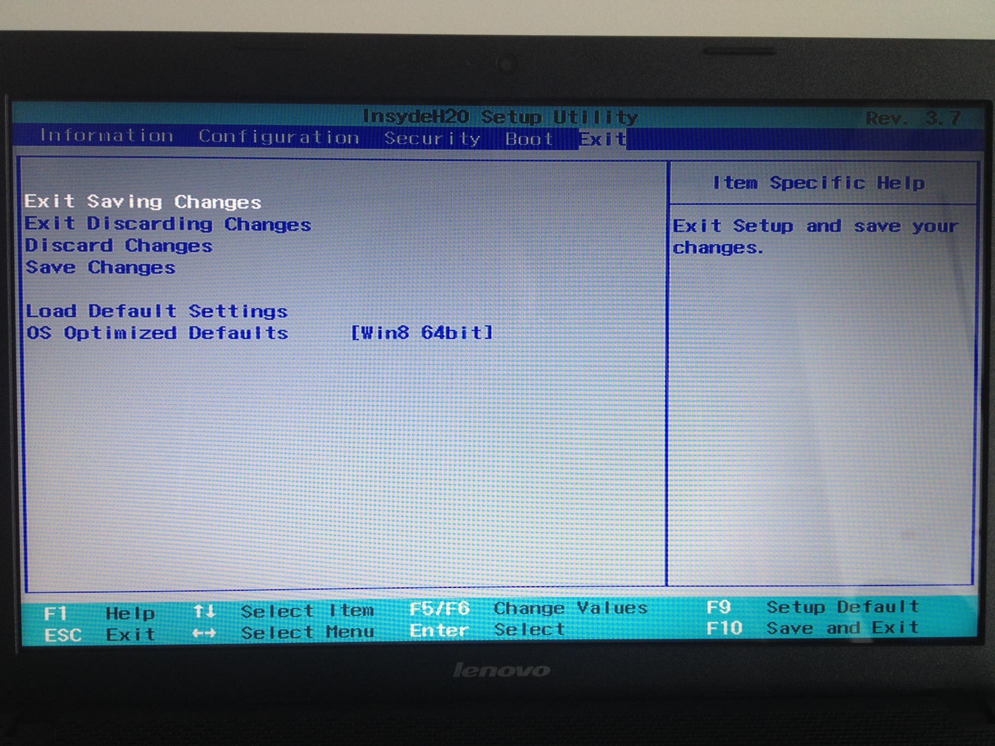

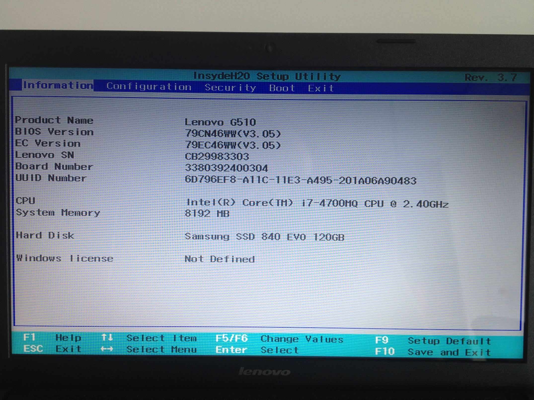

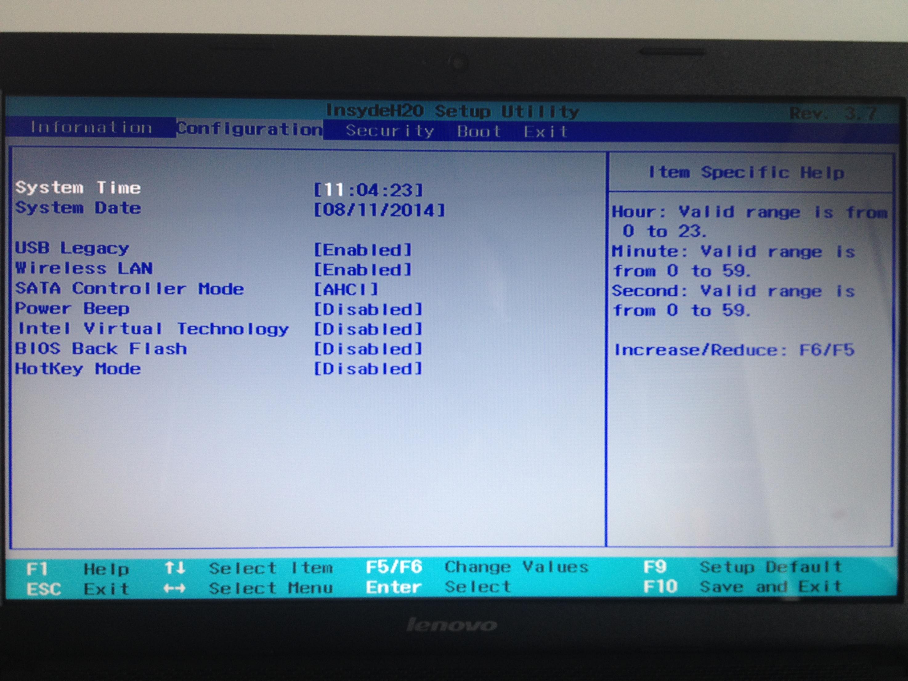

Hier noch Screens vom BIOS und der Datenträgerverwaltung.

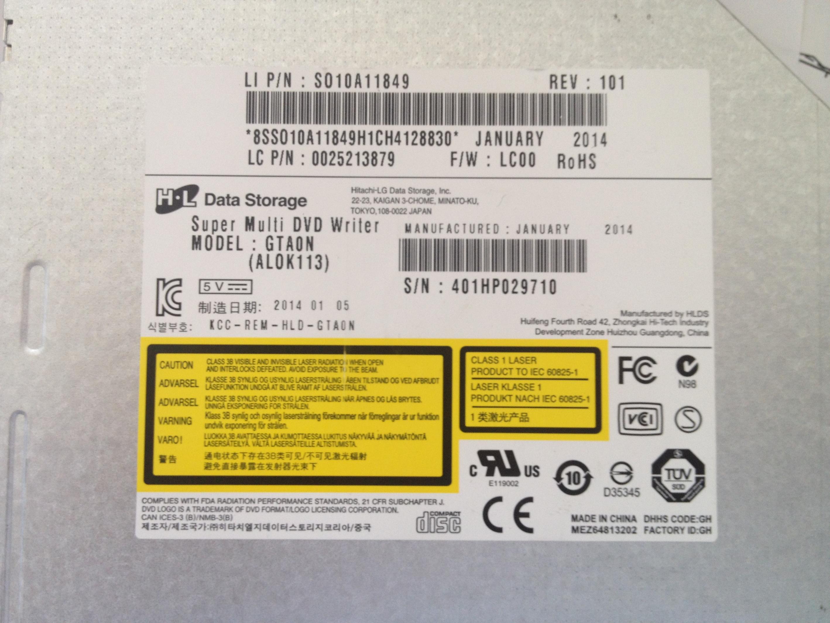

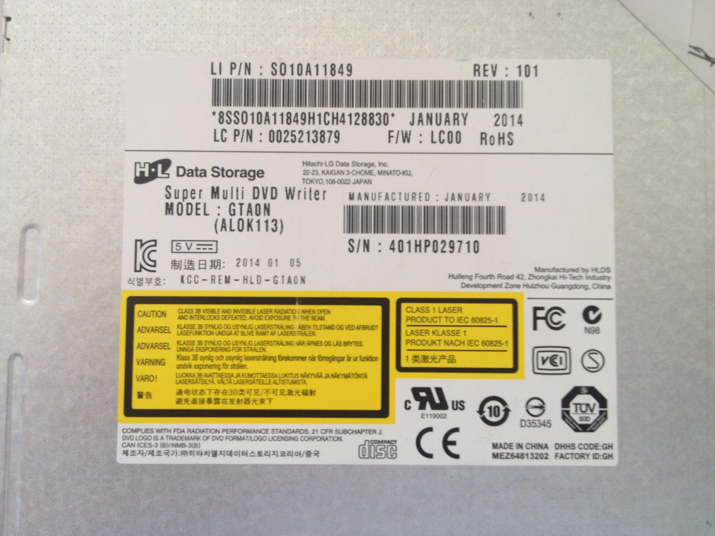

Hier das auszutauschende ODD:

Das BIOS ist nicht aktuell.
Was auffällt ist, daß gar keine Bootoptionen da sind, auch nicht von DVD. In der Liste sollte die andere HDD erscheinen.
Was bei den Anbietern auffällt, ist folgender Satz:
If you are not sure this will work for your lenovo g510 notebook, please email the dvd model number, which you could see in the control panel-->system-->hardward-->device manger-->dvd rom, you should be able to see the model number listed. and I will let you know which one to use and buy.
Mach erstmal das BIOS Update.

BIOS Update habe ich gerade gemacht. Brachte auch leider keine Besserung. Mir ist auch schon aufgefallen, dass das BIOS ziemlich beschnitten ist. Keine Ahnung warum.
