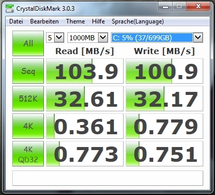

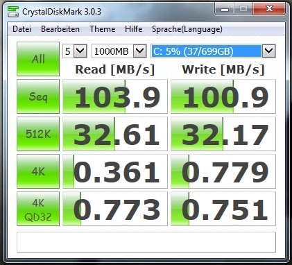

Aber dann habe ich einfach mal ein Benchmark mit CrystalDiskMark durchgeführt. Und siehe da:
Die Werte sehen nicht sonderlich rosig aus. Hat die Platte vielleicht doch einen weg?

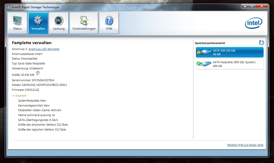

Hab sie jetzt wieder eingebaut. iRST ist im UEFI aktiviert, Partition ist als "established" angegeben.
Allerdings bootet er immer noch nicht schneller.
Windows hat sich direkt einen Treiber gezogen - kann aber nicht direkt sagen, welchen.

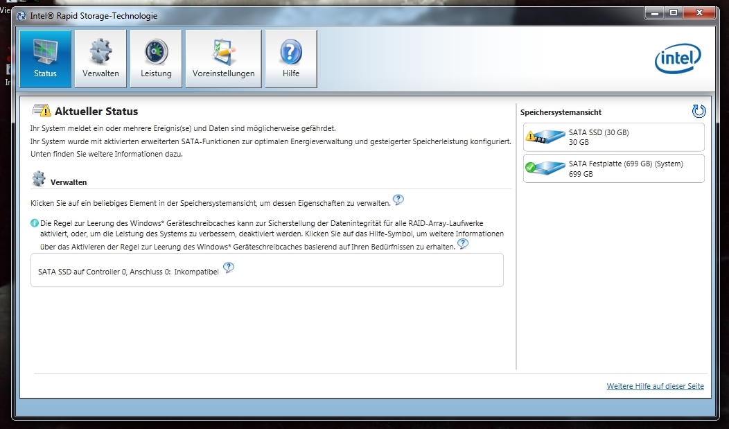

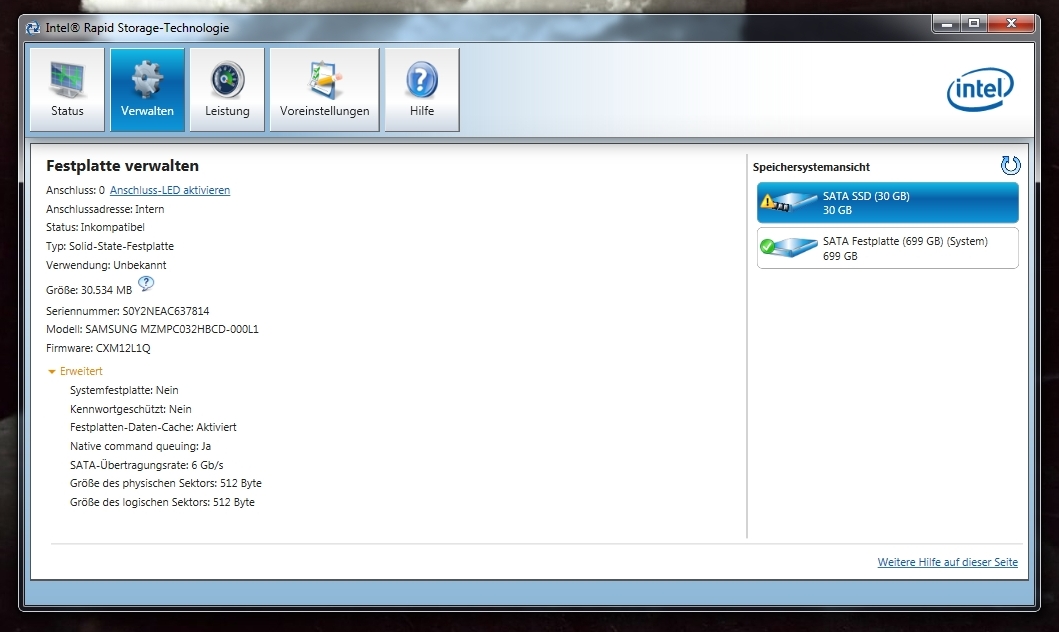

Hab dann mal bei Intel nach RST Treibern Win7 X64 gesucht, allerdings kann er ihn wegen Inkompabilität nicht installieren...

Kann halt weder den Intel Matrix Storage Manager noch den RST RAID-Treiber installieren. Auch das Intel Update Utility gibt nichts aus.

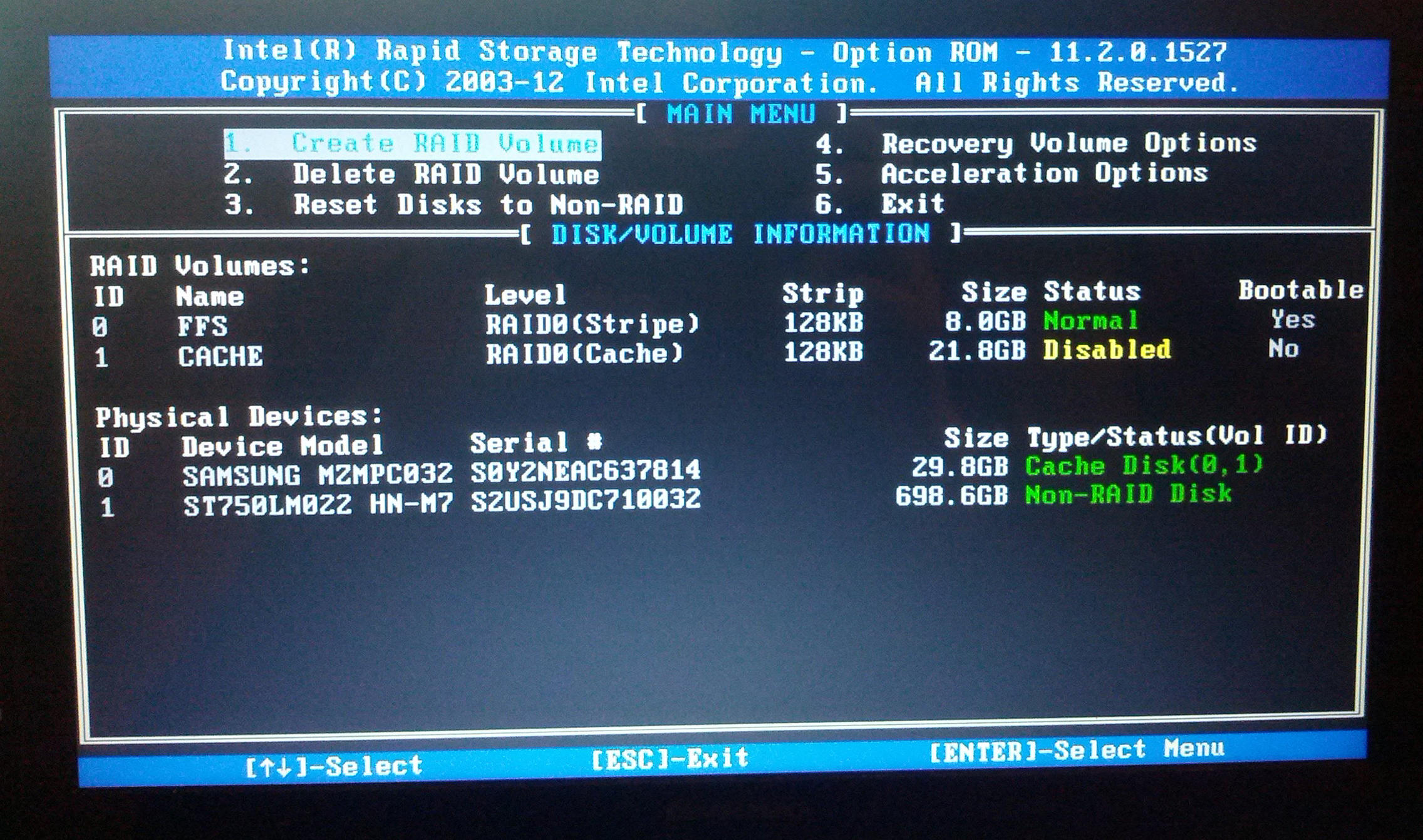

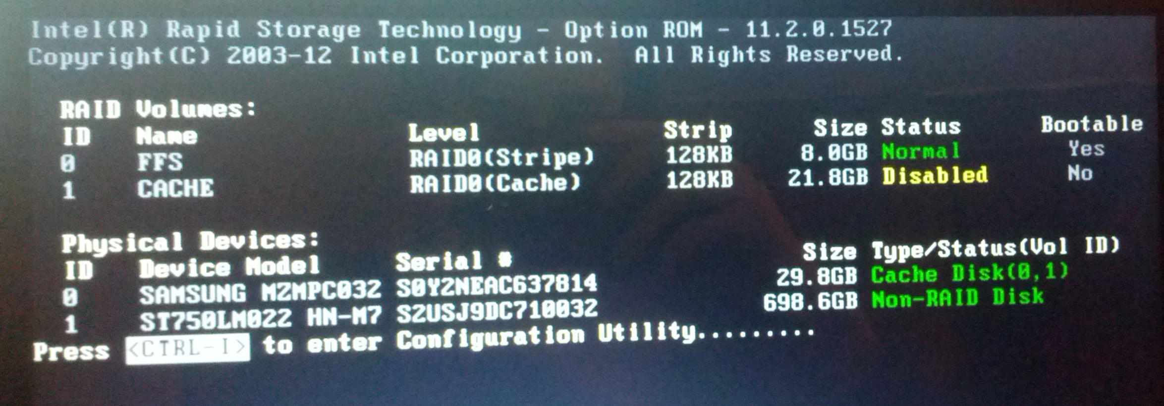

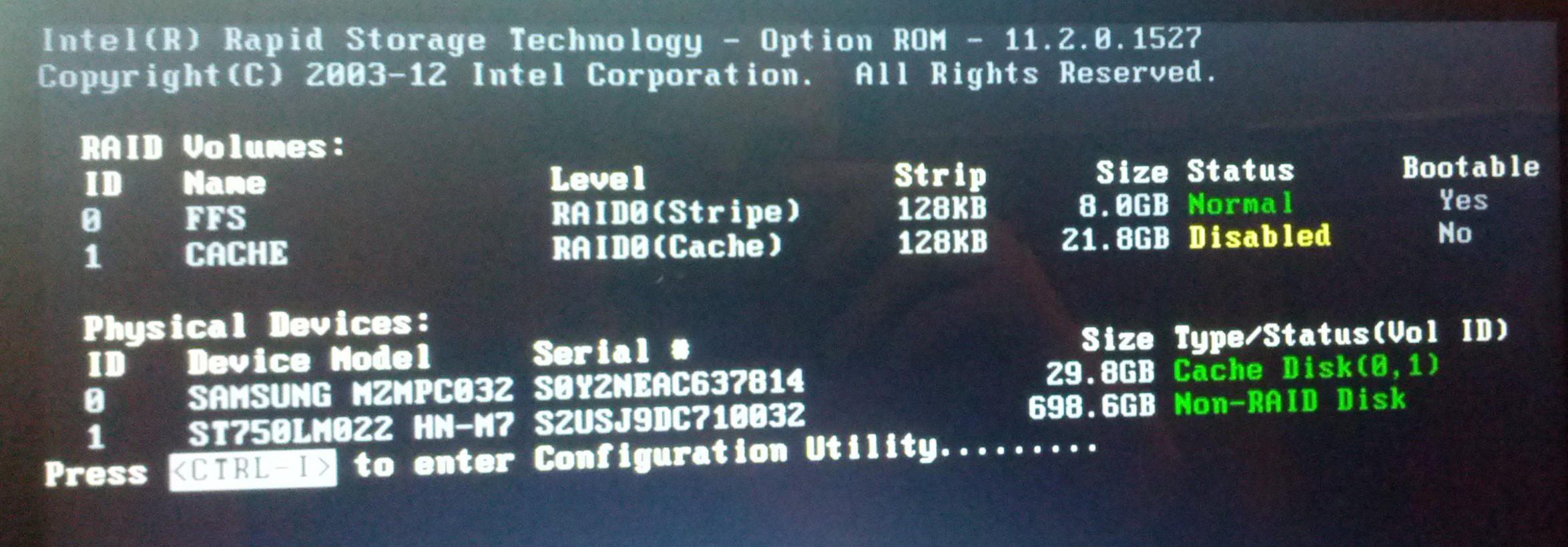

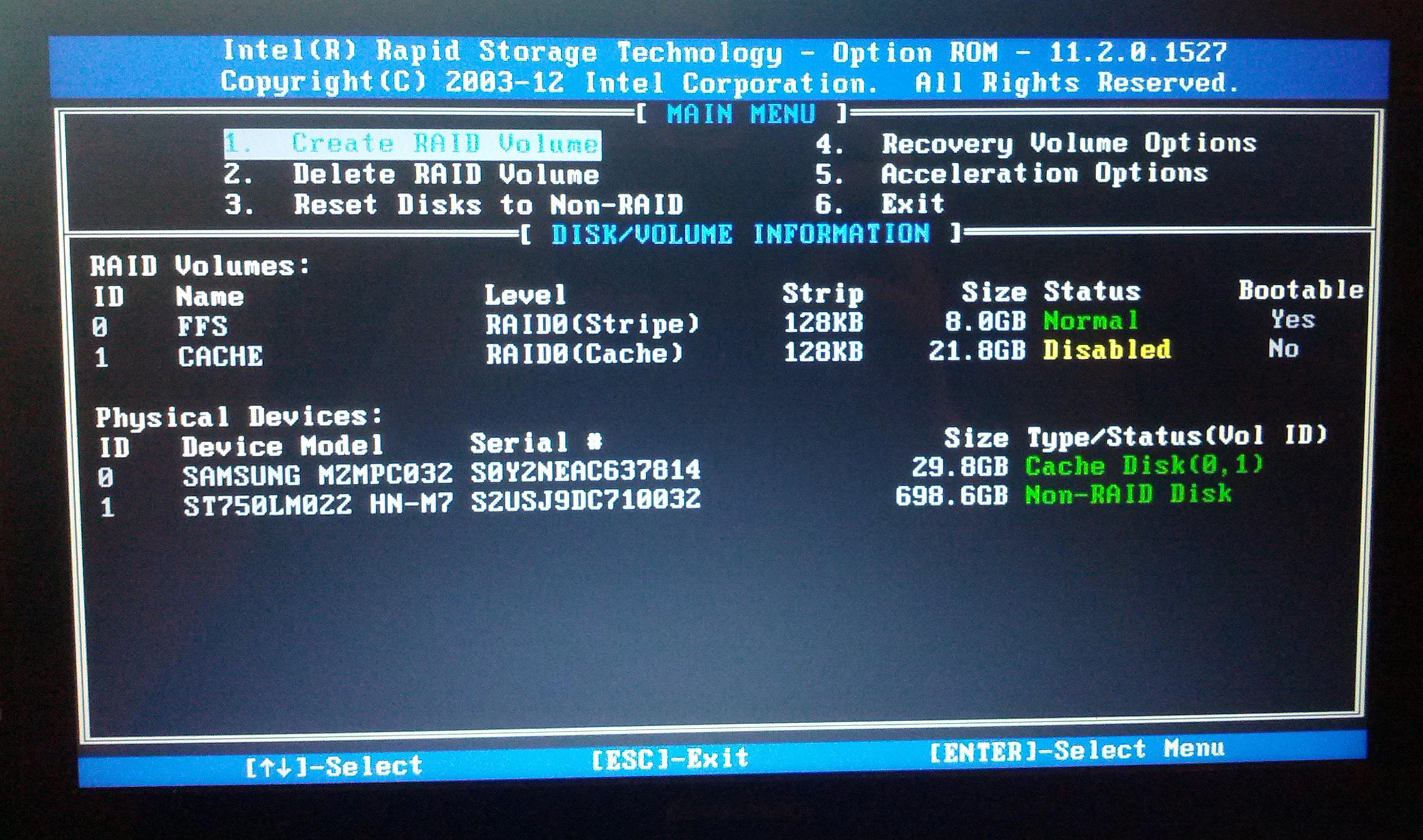

hab jetzt mal im UEFI auf RAID umgestellt und bin dann in folgende Konfig gekommen:
Ich hab gerade mal auf der Lenovo Seite geschaut und dort wird eine Lenovo Speziallösung angeboten, welche kein echtes SSD Caching zur Verfügung stellt - allerdings gibt es im Forum von Lenovo auch Hinweise, dass Intel Smart Response mit dem U410 funktioniert. Schau mal, ob du eine der 12-er (oder vielleicht sogar 11-er) Version des Intel RST installiert bekommst:
https://downloadcenter.intel.com/SearchResult.aspx?lang=deu&FamilyId=42&ProductID=2101&ProdId=2101
EDIT: Die UEFI Einstellungen sehen schon mal gut aus, außer das der Cache deaktiviert ist. Startet Windows jetzt im RAID Modus noch?
Im RAID-Mode schickt er mich eigentlich direkt zum verlinkten Intel RST Manager.
Hab jetzt vorerst wieder auf AHCI umgestellt und mal die 12-er Version ausprobiert. Hat tatsächlich geklappt!

Wie muss die Bootreihenfolge bei RAID denn eigentlich aufgebaut sein?
- Windows Boot Manager
- RAID DEVICE1: Intel FFS
- RAID DEVICE2: ST750LM022
Es gibt zwei sinnvolle Konfigurationen: je nachdem ob du wenig RAM hast und das System daher häufig auslagern muss, würde ich entweder ein 32 GB Cache Volume auf der Cache SSD anlegen oder ein kleines Daten Volume (ca. 4 - 8 GB für die Auslagerungsdatei) und den restlichen Speicher für den Cache. Für den Cache sollte es zwei Optionen geben: bei maximierter Geschwindigkeit arbeitet der Cache auch als Schreibcache, bei einem Defekt der SSD fehlen jedoch Daten auf der HDD.
EDIT: Bei der Bootreihenfolge sollte sich eigentlich nichts ändern und weiterhin die Festplatte an erste Stelle stehen (könnte daher entweder Windows Boot Manager oder RAID DEVICE2: ST750LM022 sein, hängt stark vom UEFI ab).

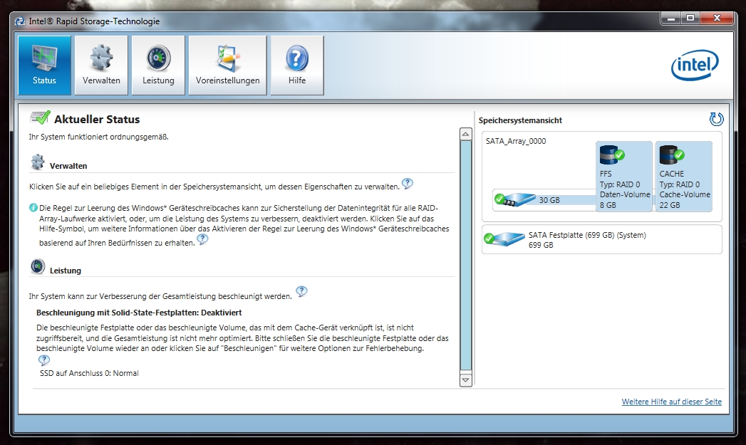

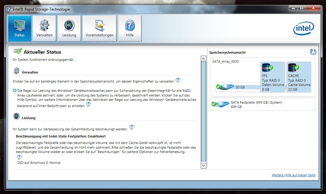

So schauts nu aus:
Sind die 22GB ok oder soll ich da besser noch was wegnehmen?
Und ist ansonsten noch was zu beachten?
Ich würde zunächst beide Volumes löschen (entweder im Intel RST oder in der Datenträgerverwaltung): beim Aktivieren der Beschleunigung unter "Leistung" im Intel RST sollte dann die Option angeboten werden, ein Cache Volume über die volle Größe - also 32 GB - zu erstellen.
