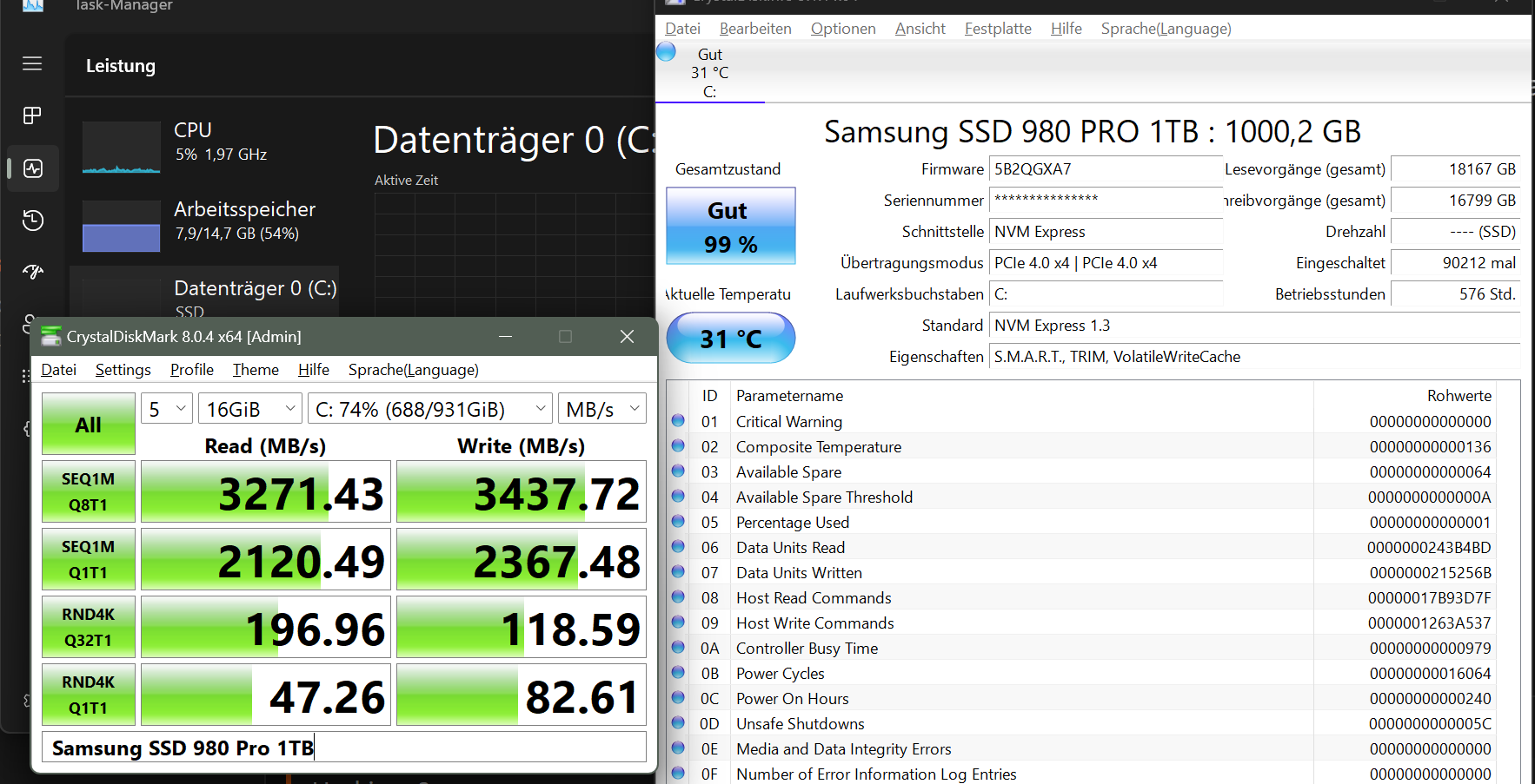

ich habe direkt nach dem Kauf vor fast einem Jahr die verbaute KIOXIA SSD meines Yogas 7 14ARB7 gegen eine flottere Samsung 980 Pro 1GB getauscht. Hat auch ohne Probleme geklappt, nur ist die Geschwindigkeit kaum angestiegen.

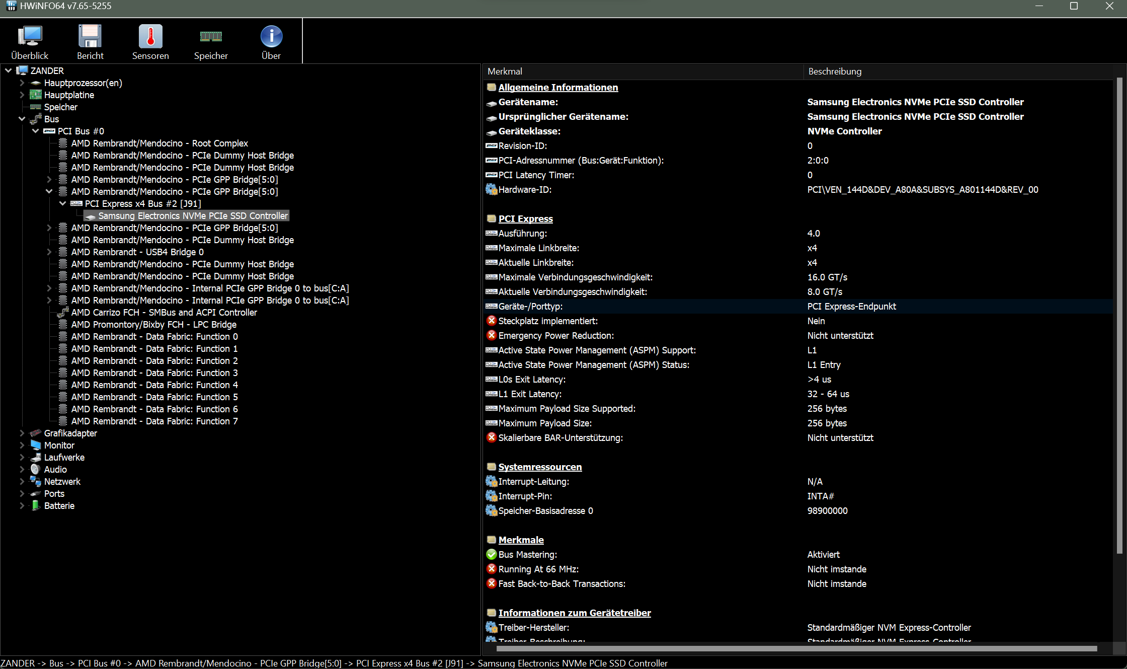

Also Lenovo sagt, dass es PCIe 4.0 x4 gibt. Die neuen Samsung 980 Pro Benchmarks liefern aber konstant nur fast 3,5GB/s (siehe Screenshot). Und das klingt doch sehr nach pcie 3.0. Wie auch immer, ich hatte das hinten angestellt und kam erst jetzt wieder darauf. Um die Anbindung zu Überprüfen habe ich HWiNFO nachgeschaut wie der SSD Controller angebunden wird.
Wie man sieht findet, die Anbindung schon wie versprochen per PCIe 4.0 x4 statt, allerdings lautet die aktuelle Verbindungsgeschwindigkeit nur 8 GT/s statt 16 GT/s. Wie kann das denn sein? Ich bin mit meinem Latein am Ende. Gegooglet habe ich schon ausführlich und konnte nichts vernünftiges finden. Die Samsung SSD sollte über 6000MB/s schaffen.
Was aktives PCIe 3.0 bedeutet.
Die "4.0" Angabe sind die technischen Informationen, welche aus der NVMe ausgelesen werden und keine aktuell aktiven Settings. Die 8 GT/s sind auch kein Energiesparmodus. In diese Richtung brauchst du nicht weiter schauen. Die läuft einfach derzeit mit 3.0.

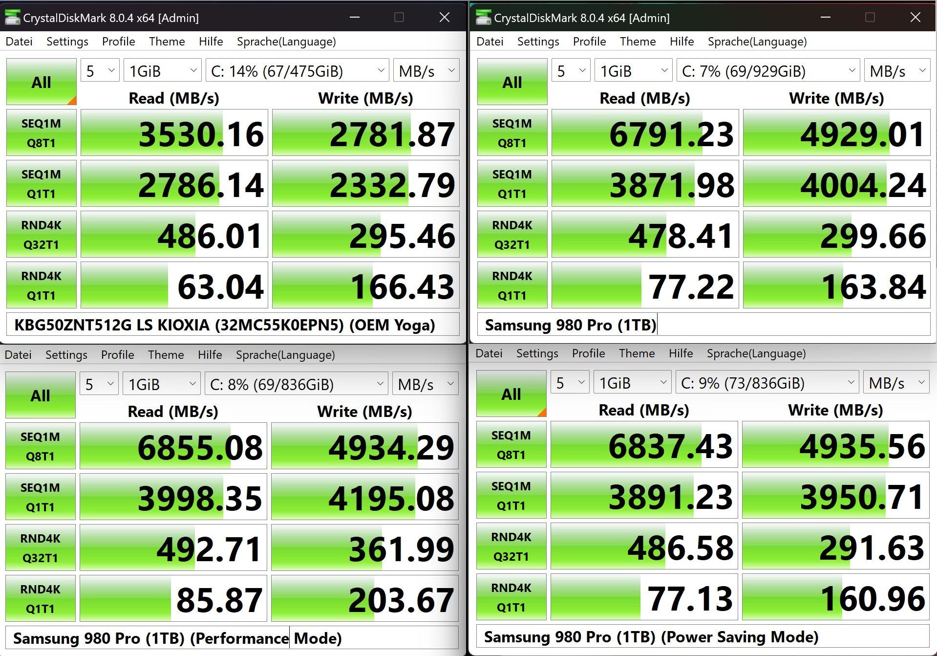

Hab das angesprochene Yoga und komme mit meiner Samsung 980 Pro auf folgende Werte:

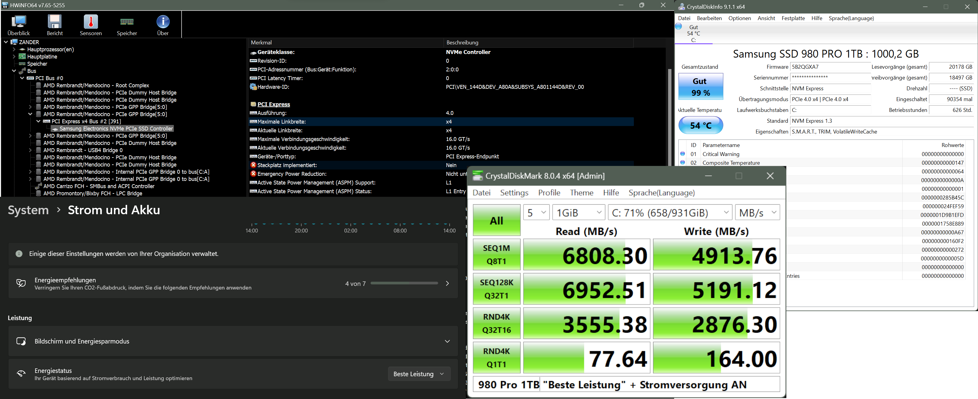

Cool danke für deine Screenshots mit deinen Werten. Ich wollte um das Thema zu beenden, nochmal ein Update geben. Ich habe es jetzt endlich auch geschafft, die SSD mit 16GT/s anzubinden und 6000+MB/s zuereichen. Es hat viel Experiemtieren gebraucht, aber was dann ausschlaggebend war, ist die Windows 11 Einstellung -> System -> Strom und Akku -> Energiestatus "Beste Leistung" PLUS (!) in Kombination mit angesteckter Stromversorgung.
Der Modus den man bei Lenovo per Fn+Q durchschalten kann, hatte keinen Effekt. Genauso wenig wie eine Veränderung im Energiesparplans. (Hatte nur einen zu Auswahl, weil System-Notebook). Aber da hat keine Einstelllung etwas gebracht.
