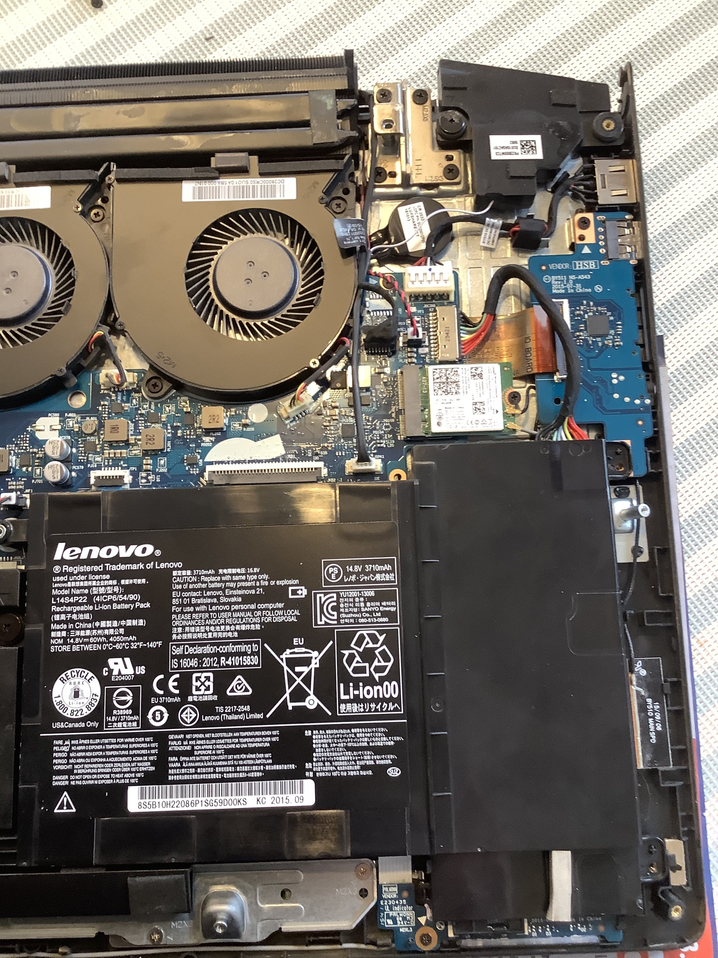

Hallo liebe Gemeinde,
heute ist mir mein ideapad unter dem Spielen auf einen Schlag ausgegangen. Seit dem geht leider nichts mehr und reagiert nicht aufs einschalten.
-Laptop zerlegt, fast kein Staub innen drin. Also Schließ ich Überhitzung aus.
-Netzteil bringt die 20v laut Typenschild die am Board auch noch ankommen.
-Akku ausgesteckt, gemessen und hat 15,2v, also auch über dem 14,8v laut Schild.
-Wenn Akku angesteckt, hab ich nur noch 140mV auf den Pins.
Dann ist vermutlich das Board bzw. spannungsregler defekt?
Bin in Elektrotechnik kein absoluter Laie, aber das ist mir dann doch etwas zu hoch.
wäre über Infos sehr dankbar auch in Bezug ob sich eine Reparatur lohnt.
Mit freundlichen Grüßen, Chris
Ohne dass man weiß was defekt ist und wie teuer das kommt...wie soll man das schätzen? Könnte durchaus sein dass sich das lohnt.
Hole dir einen Kostenvoranschlag beim Reparaturservice und setze die Kosten dem Zeitwert des Geräts entgegen.
Das muss nicht sein dass es so überhaupt funktioniert, @cartridge_case
ich weiß nicht mehr welcher Laptop es war aber du konntest ihn mit Ladekabel aber ohne Akku nicht betreiben. War so gebaut, das Teil.
Aber Versuch macht klug! :)
Leider nein, hab ich schon versucht.
