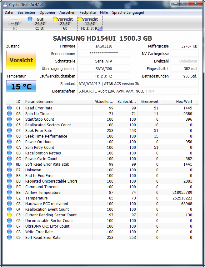

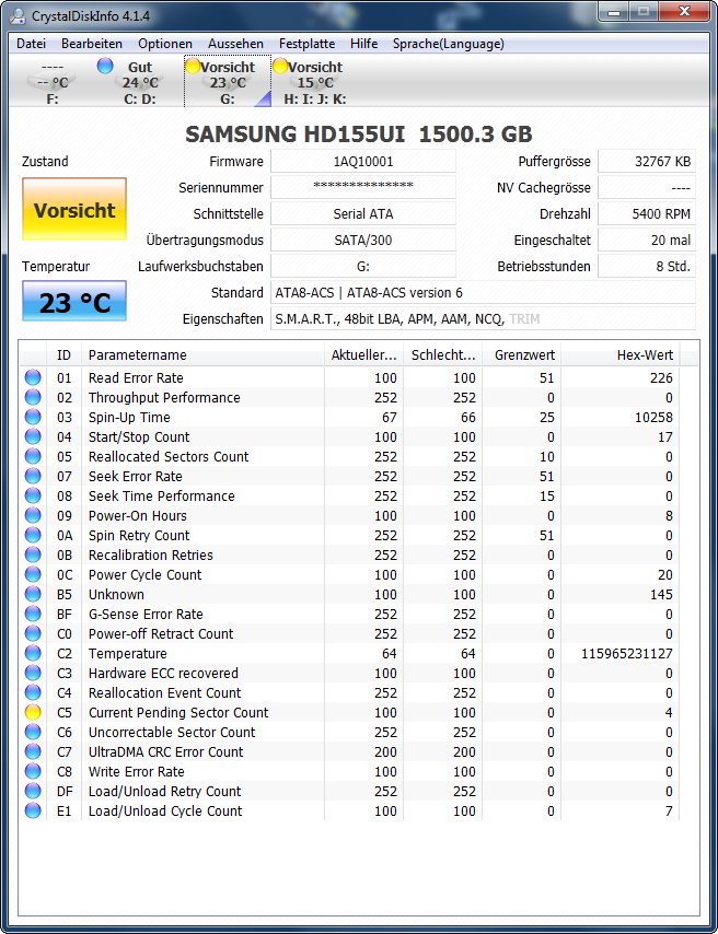

Hier die Screenschots.
Problematisch scheinen hier mir die "schwebenden Sektoren" zu sein.
Wäre hilfreich, wenn ich wüßte , was ich dagegen machen kann.
beide Platten weisen defekte Sektoren auf.
frogger9 schwebende Sektoren sind per se noch keine defekten Sektoren, es sind möglicherweise defekte Sektoren. Beim erneuten Lesen/Schreiben dieser Sektoren sollte die Platte entscheiden, ob diese nun wirklich defekt sind und ersetzt werden müssen oder eben doch nicht.
Du hast die Samsung HD155UI, die haben einen Bug in der FW1AQ10001. Hast Du das Bugfix eingespielt?
Das Update habe ich noch nicht drauf.
Ich habe heute ein LLW gestartet . Die Platte hat dann irgendwann , angefangen Klackgeräusche zum machen. Werde das noch mal anders probieren ( externes Gehäuse/anderer Rechner) und dann reklamieren.
