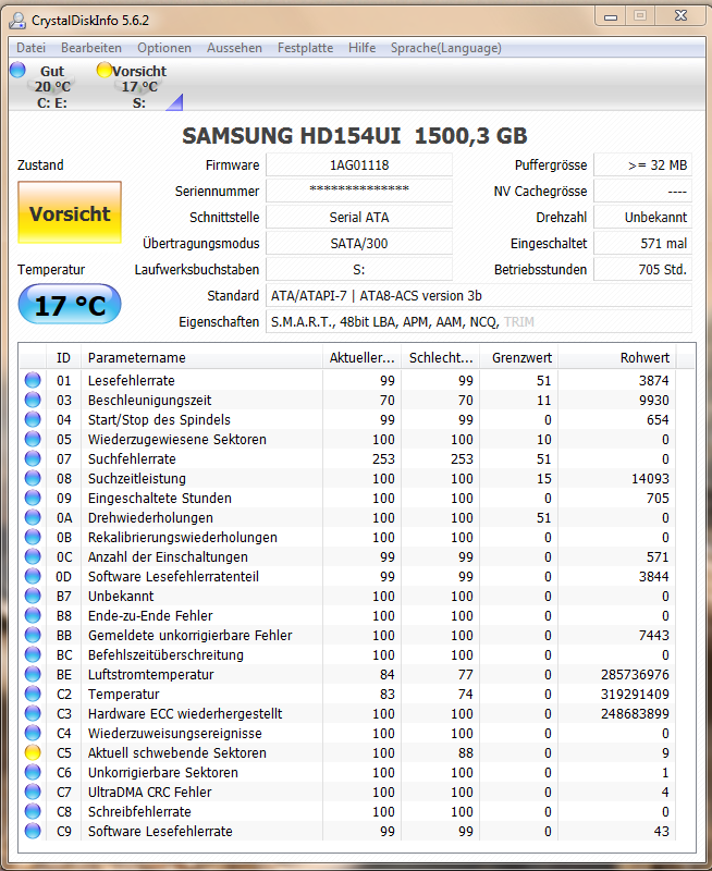

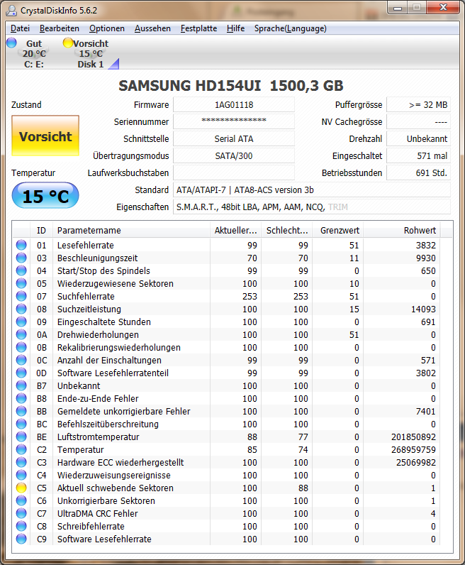

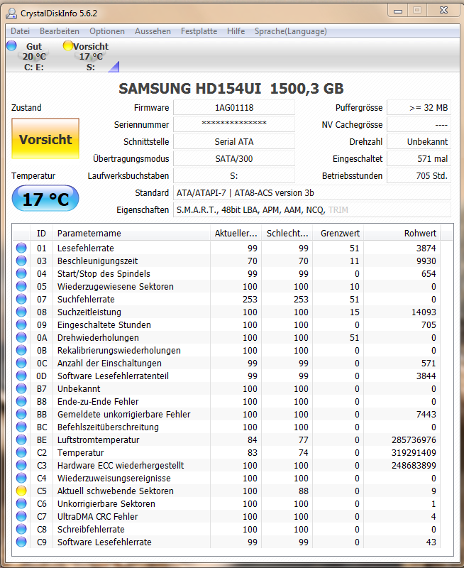

CDI (siehe unten) sagt: "aktuell schwebende Sektoren: 1, Unkorrigierbare Sektoren: 1"

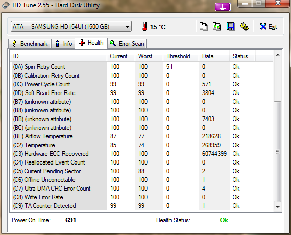

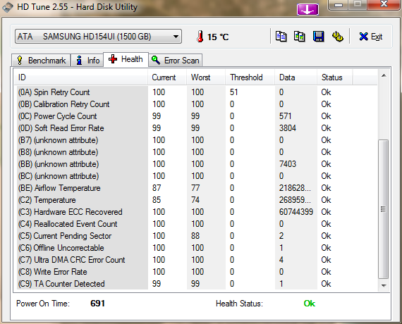

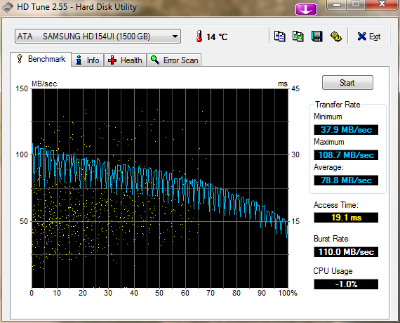

HD-Tune Scans ergänzt. Health Status OK

ich nehme mal an dass der Temperatur Sensor Defekt ist, diese Temperaturen wären nämlich in keinster Weise gesund ^^
Äh naja das kann schon passen, hab die platte zum Testen an einen zur zeit gelagerten PC im Keller gesteckt. Da ist es schon recht Kühl (ungeheizt), der Screenie von CDI ist kurz nach dem einschalten gemacht worden.

Da dieser Screenshot nach dem Write Zeros mittels ESTools durchgeführt wurde, sind die Ergebnisse schlecht.
3832 aktuelle Lesefehler und derzeit 1 nicht lesbarer Sektor ("schwebend").
Die Platte sollte nicht weiter verwendet werden.
Die 7401 unkorrigierbaren Fehler dürften von vor dem Write Zeros stammen und sind den wiederholten Versuchen geschuldet, die vormals gemeldeten schwebenden Sektoren doch noch zu lesen, von denen es wohl etwa 500 gegeben haben dürfte.
1 schwebender Sektor: Aktueller Wert 100
41-42 schwebende Sektoren: Aktueller Wert 99
492-500 schwebende Sektoren: Aktueller Wert 88
Schlechtester jemals gemessener Wert: 88 bedeutet das in der Vergangenheit eben 492-500 schwebende Sektoren vorhanden waren.
(Die Anzahl wurde aus Screenshots anderer HD154UI errechnet und gilt ausschließlich für dieses Modell)

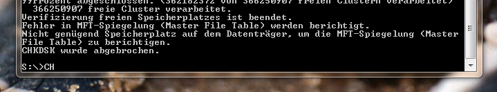

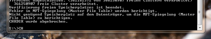

Ich habe jetzt noch Windows CHKDSK drüberlaufen lassen. Es ist am Ende abgebrochen, weil die Festplatte voll sein soll, die Festplatte ist aber komplett(!) leer und ein MFT wurde noch berichtigt.
Außerdem hat die Festplatte jetzt 9 schwebende Sektoren, nach dem checkdisk.
Gehts jetzt rapide bergab? :(

Auf die Gefahr hin, mich zu wiederholen: Die Platte sollte nicht weiter verwendet werden.
Da sich bei Zugriff/ Tests die Werte der Platte verschlechtern, deutet daß auf einen bevorstehenden Totalausfall hin!
Sofern man Probleme mit defekten/losen Anschußkabeln ausschließen kann wird es besser sein selbige in Rente zu schicken.
Kann man, 1. Screenshot 691Stunden, 4 protokollierte CRC Fehler.
2. Screenshot 705 Stunden, 4 protokollierte CRC Fehler.
