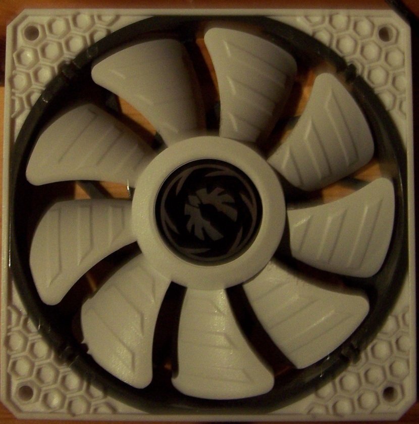

Der Lüfter kommt in einem Karton mit Sichtfenster auf dem man bereits das Waben-Muster sehen kann, das auch auf dem Rahmen der Lüfter vorhanden ist.

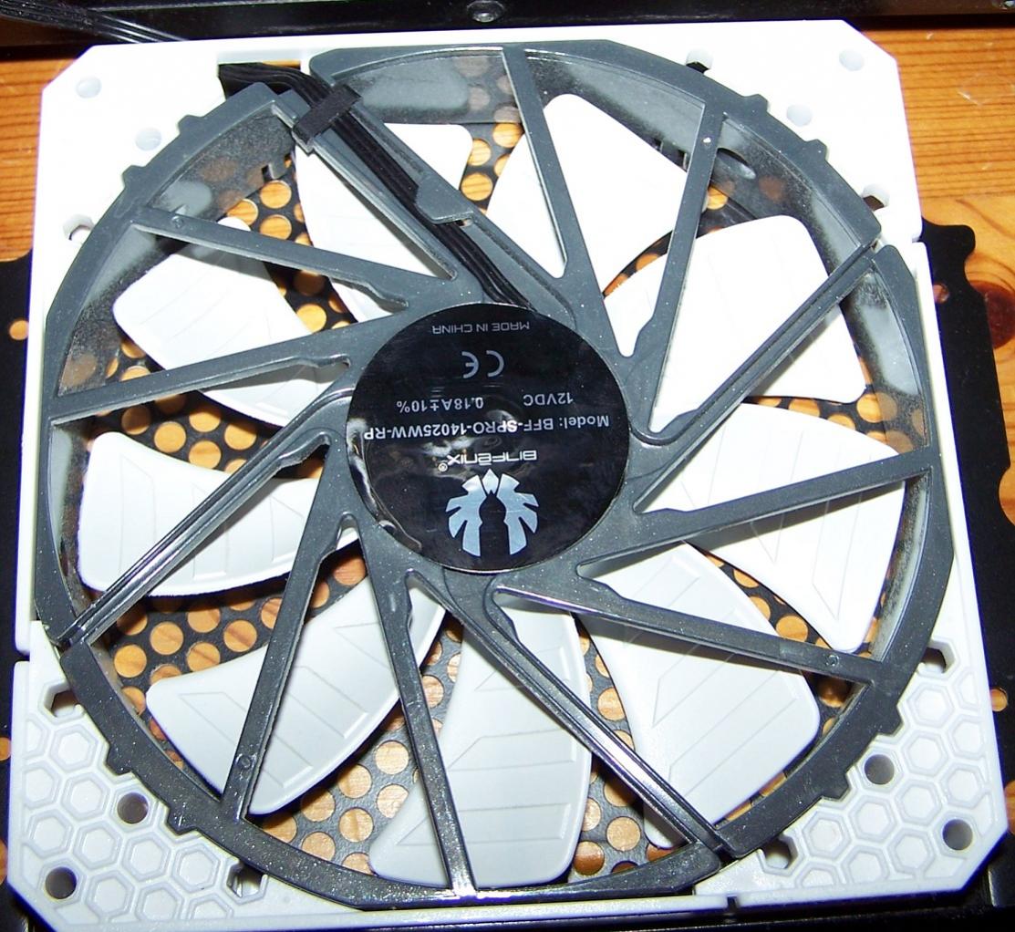

Auf der Rückseite findet man neben den aufgelisteten Features des Lüfters auch technische Angaben, also Größe, Anlauf- und maximale Betriebsspannung, Luftdurchsatz und -druck. Der Lieferumfang ist ebenfalls auf der Rückseite abgedruckt.

Das Anschlusskabel ist fest mit dem Lüfter verbunden und hat eine Länge von 50 cm. Hier hätte mir eine Lösung, wie beim Noiseblocker eLoop besser gefallen. Bei diesem ist das Kabel, das direkt mit dem Motor verbunden ist, sehr kurz und man bekommt zwei unterschiedlich lange Kabel mitgeliefert, die außerdem gesleevt sind.

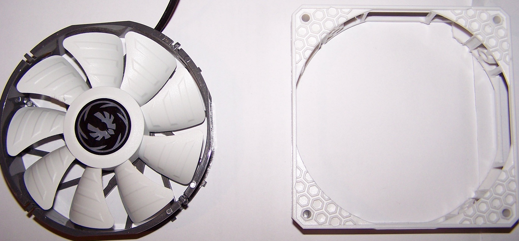

Es ist möglich den inneren Teil des Lüfters vom Rahmen zu trennen, wobei ich den Sinn dieser Möglichkeit nicht wirklich erkennen kann.
Das Material des Rahmens ist außerdem sehr hart, und die mitgelieferten Schrauben aus relativ weichem Metall, was die Montage der Lüfter mit eben diesen nicht ganz einfach macht. Die Gummi-Entkoppler erfüllen ihren Zweck und die Montage geht damit problemlos von statten.

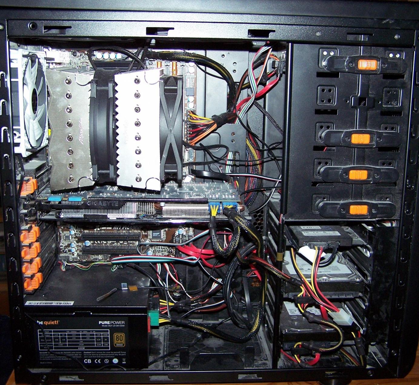

Aufbau meines Systems
Zum Test wurde der 140mm Lüfter vorne einsaugend montiert und der 120mm Lüfter hinten ausblasend. Zum Vergleich wurde der Temperaturtest ebenfalls mit 2 Noiseblocker eLoop in 120mm durchgeführt.
Der Temperaturunterschied im Gehäuse lag dabei im Rahmen der Messtoleranz (+-0,5K) allerdings waren die Festplatten durch die Verwendung des 140mm-Lüfters merklich Kühler (-2,5K) was bei vergleichbarem Geräuschpegel ein durchaus akzeptabler Wert ist. Vor allem da der eLoop, saugend montiert, ab etwa 1000rpm einen deutlich hörbaren Luftstrom erzeugt.

Der Doppelrahmen der Spectre Pro Lüfter dient einer leichten Entkopplung ;) Und natürlich auch der Optik.
