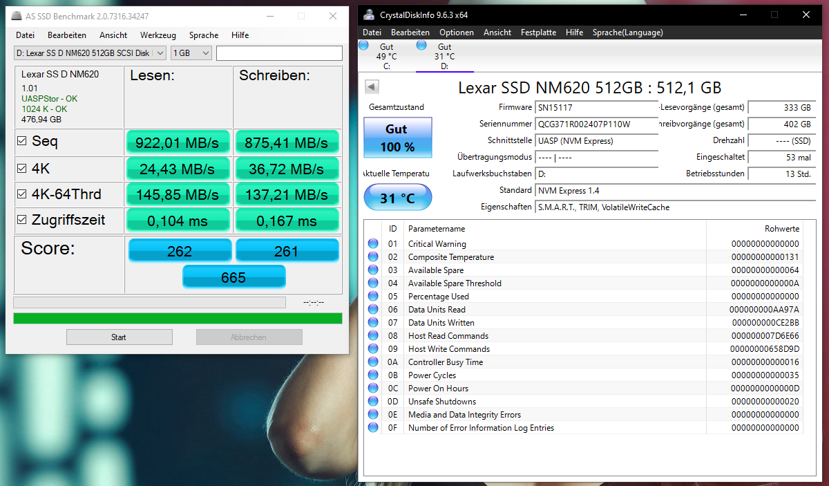

Hallo Community,
ich habe die Lexar vor etwa 1,5 Wochen über Amazon neu gekauft. Der Plan war diese in einen Tiny PC von Lenovo einzubauen, wo nur eine kleine 32GB M2 installiert ist. Windows 10 macht aber nur Probleme, nach der Installation (um es kurz zu halten). Gerne kann ich aber hier mehr Informationen liefern, falls notwendig.
Jetzt habe ich mir dann noch ein Gehäuse für die M2 besorgt, weshalb diese jetzt via USB-C an meinem T470 hängt. Anschließend frisch formatiert und dann mit AS SSD den Benchmark laufen lassen.
Für mich siehst das aufgrund des Anschlusses und der ganzen Umstände aber alles in Ordnung aus und nehme an, dass die Lexar keinen Defekt hat!? Wie ist eure Meinung? Kann ich noch irgendwas anpassen bei dem Benchmark? Anderes Tool?
Besten Dank für euren Input! Denn ich möchte nur ungern die NVME zurücksenden oder einen Austausch bei Amazon veranlassen, wenn ich im Vorfeld ein paar Dinge selbst testen kann, ob die Probleme an der NVME liegen oder doch andere Gründe haben könnten.
Cheers!

Sieht nach "keine Probleme" aus bei der SSD.
Welche Probleme macht Windows denn?
Kein Defekt zu erkennen.
Und die verbaute m2 ist definitiv keine SATA bzw. das Brett kann auch m.2 NVMe?
Bei der NM620 ist nix "Schlechtes" zu erkennen.
Wieso? Gibt es Probleme?

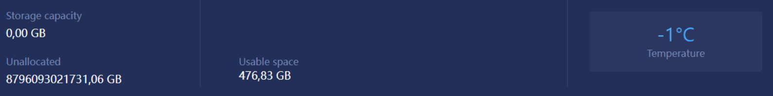

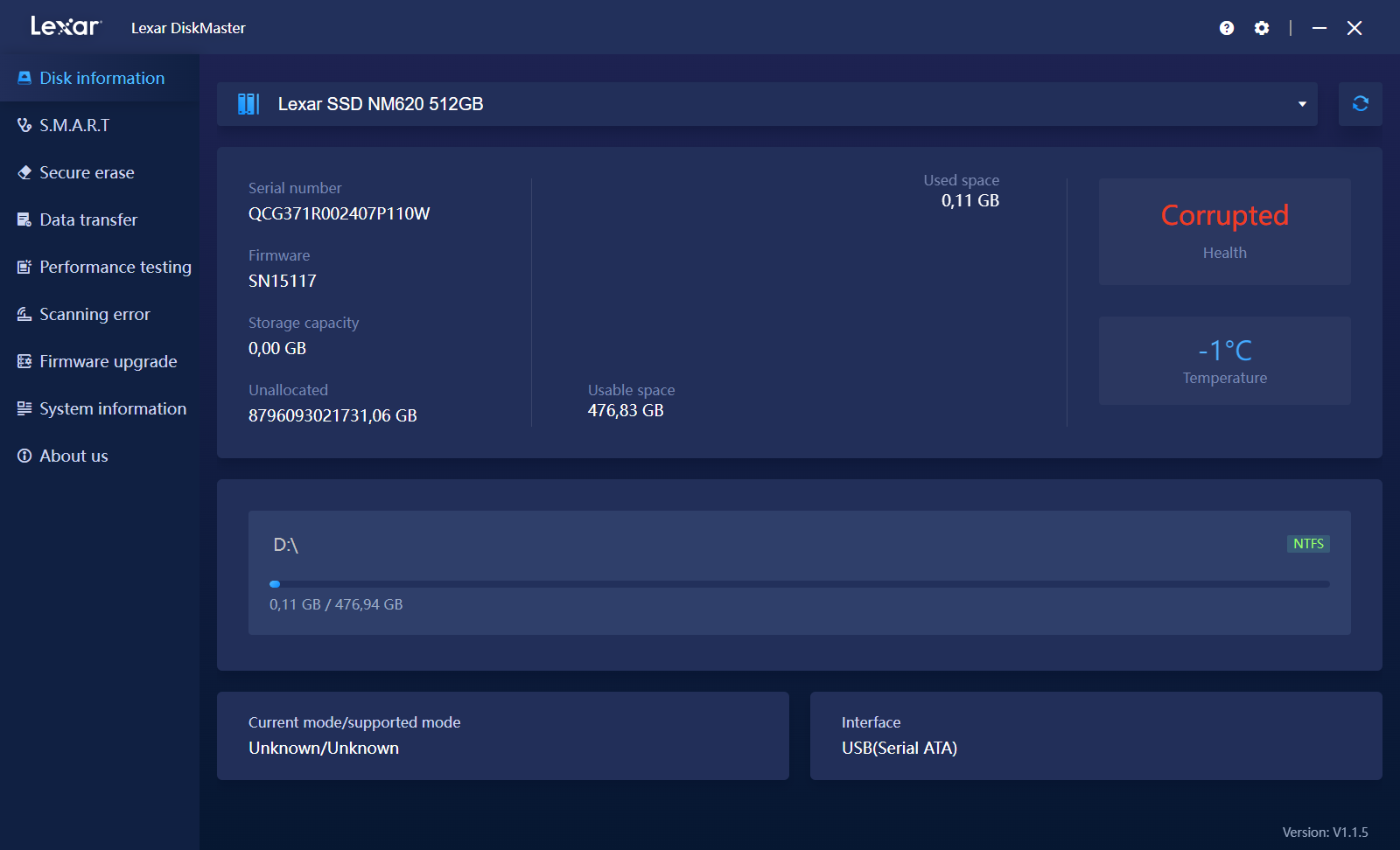

Joa, Lexar DiskMaster sagt die wäre Schrott! :D Firmware soll aktuell sein...
Kommen diese Angaben nur mir spanisch vor? :king:
Was sagen die anderen Punkte im Tool? Performance/SMART oder scanning error(?)

Kann sein, dass dieses "health corrupted" und diese krude Temperatur davon kommt das die per USB angesteckt ist. @polloze

Wie BFF schon schrieb dürften die Angaben im Diskmaster an dem unbekannte USB Gehäuse liegen.

Fusionator schrieb:
Jepp, die Angaben sind komisch. Muss dann wohl - wie hier von einigen vermutet - durch den Anschluss über USB-C kommen.
