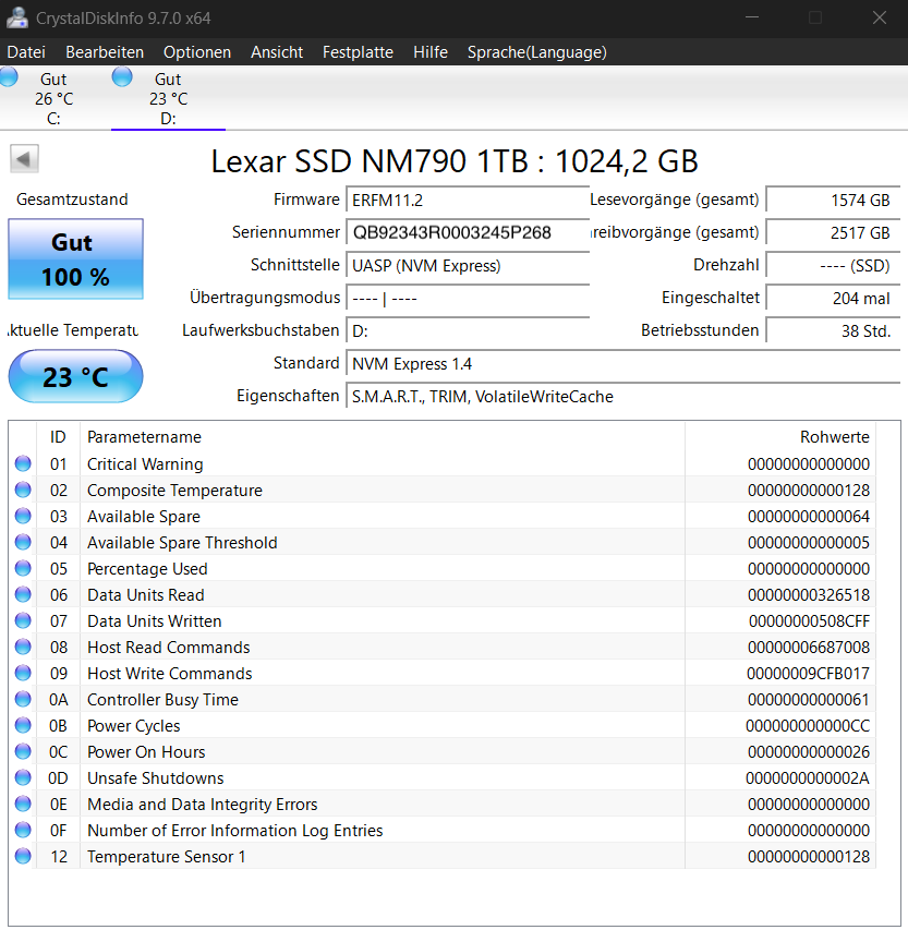

Jetzt ist das bei der Verwendung der SSD erstmal kein Problem. Ich verwende sie via USB-Gehäuse extern, allerdings mit UASP und TRIM-Unterstützung. Funktionierte übrigens auch im Auslieferungszustand mit dem Lexar-Tool! Nur eben nach der Formatierung nicht mehr. Crystal-Disk-Info (s. Anhang) zeigt ebenfalls, das alles okay ist (inkl. der USAP-Schnittstelle und unterstütztem TRIM).

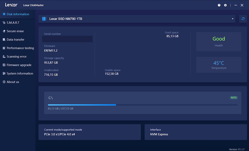

So, war ja noch unterwegs. Dann endlich mal zuhaus an den PC...
Empfehlung übrigens: DiskGenius... Immer wieder. Mal eben Windows 11 auf SSD geklont. Nach ein paar Minuten einmal extern und dann intern mit dem geklonten System gestartet. Immer wieder eine Freude, wie reibungslos das funktioniert!
Ergebnis... Na ja, verwirrend und auch okay...
Intern gestartet: natürlich kein Problem! Das System läuft super gut. Die Lexar ist einfach eine klasse SSD. immer noch. Das Lexar Tool erkennt dann auch gleich wieder alles richtig. Siehe Screenshot.
(Serien-Nummer hab ich mal ausgeblendet...)
Jetzt zur Überraschung. Das System mal per USB gebootet, also mit dem entsprechenden ext. Case...
Wie man sieht: auch per USB und externem Case kommt das Lexar-Programm hier klar und erkennt die SSD...
An der Größe der Systempartition ist zu erkennen: es ist eben die geklonte System-SSD – nur dieses mal per USB. Trotzdem alles gut...
