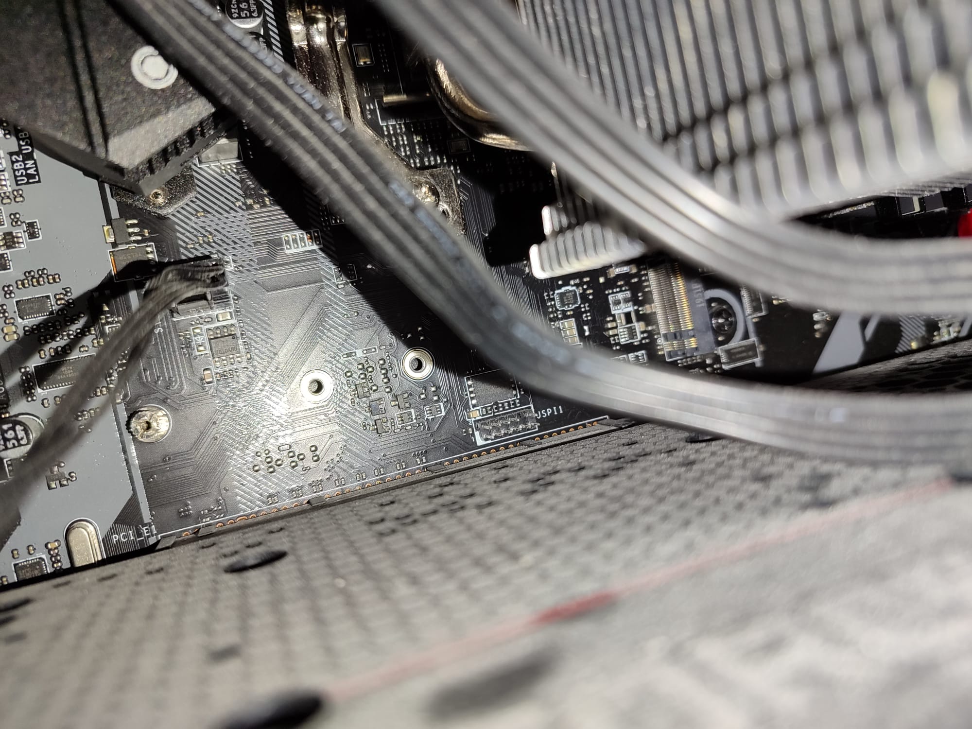

nach einem schnellen Blick auf mein Mainboard habe ich keinen Steckplatz für die genannte Festplatte gefunden
Ich sehe ganz spontan schonmal einen an der üblich verdächtigen Position über dem obesten PCIe x16 Slot...
Aber warum schaust du nicht einfach ins Handbuch? Da steht sowas detailliert drin

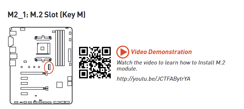

So, Stichwort RTFM:
Glückwunsch, du hast eins von mittlerweile eher wenigen Mainboards mit nur einem m.2 Slot gefunden
ach upsi, das ist er oder? Ich befürchte das Handbuch habe ich nicht mehr 😳
haha, danke sehr! Ich werde den PC nächstes Jahr auch aufrüsten, aber ich bin am überlegen jetzt schon die genannte Festplatte einzubauen. Also steht dem nichts im Wege ja?

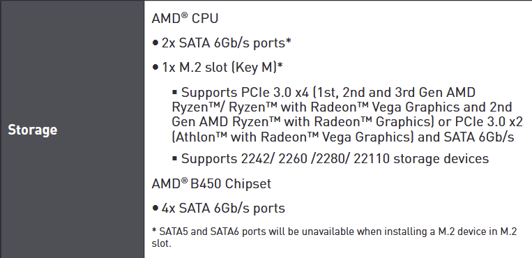

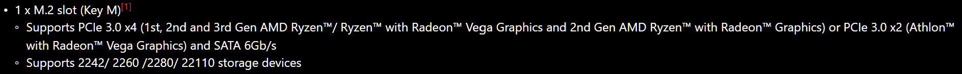

von PCIe 4.0 steht hier aber nichts? ist aber Wurst? Ich kenn mich echt nicht mehr gut aus... wenn fein, dann bestelle ich die denke ich, danke euch :)
Die wird auf dem Board mit PCIe 3.0 4x laufen, also irgendwas um die 3700 MB/sek.
Ich habe das gleiche Board, aber nicht das Handbuch zur Verfügung, aber wenn ich mich richtig entsinne, werden bei Benutzung des Steckplatzes für den M2 Steckplatzes 2 Sata Anschlüße still gelegt, check das bitte vorher, aber wie gesagt, ich bin mir nicht ganz sicher.
du erinnerst dich absolut richtig. Die Sata Ports 5 und 6 werden deaktiviert, sobald im M.2 Slot was angeschlossen wurde. Es kann also erforderlich sein, Sata Laufwerke an andere noch freie Ports anzuschließen.

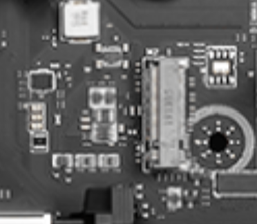

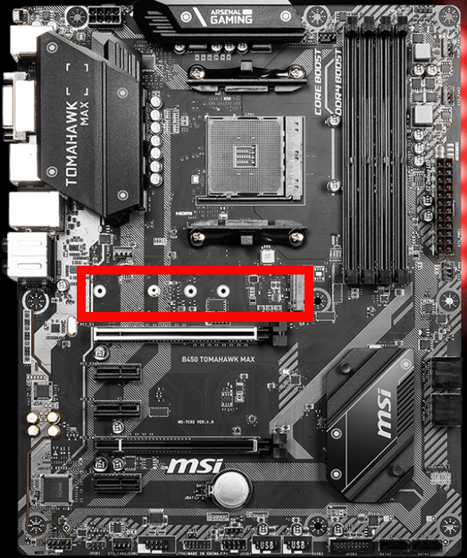

catch 22 schrieb:
auch unterstützt das Board laut Webseite nur PCIe M.2
was auch vom Bild des Slots gestützt wird
https://www.msi.com/Motherboard/B450-TOMAHAWK-MAX/Gallery#lg=1&slide=1
PCIe M.2 SSD M-Key, eine Kerbe
SATA M.2 SSD B-M-Key, zwei Kerben
