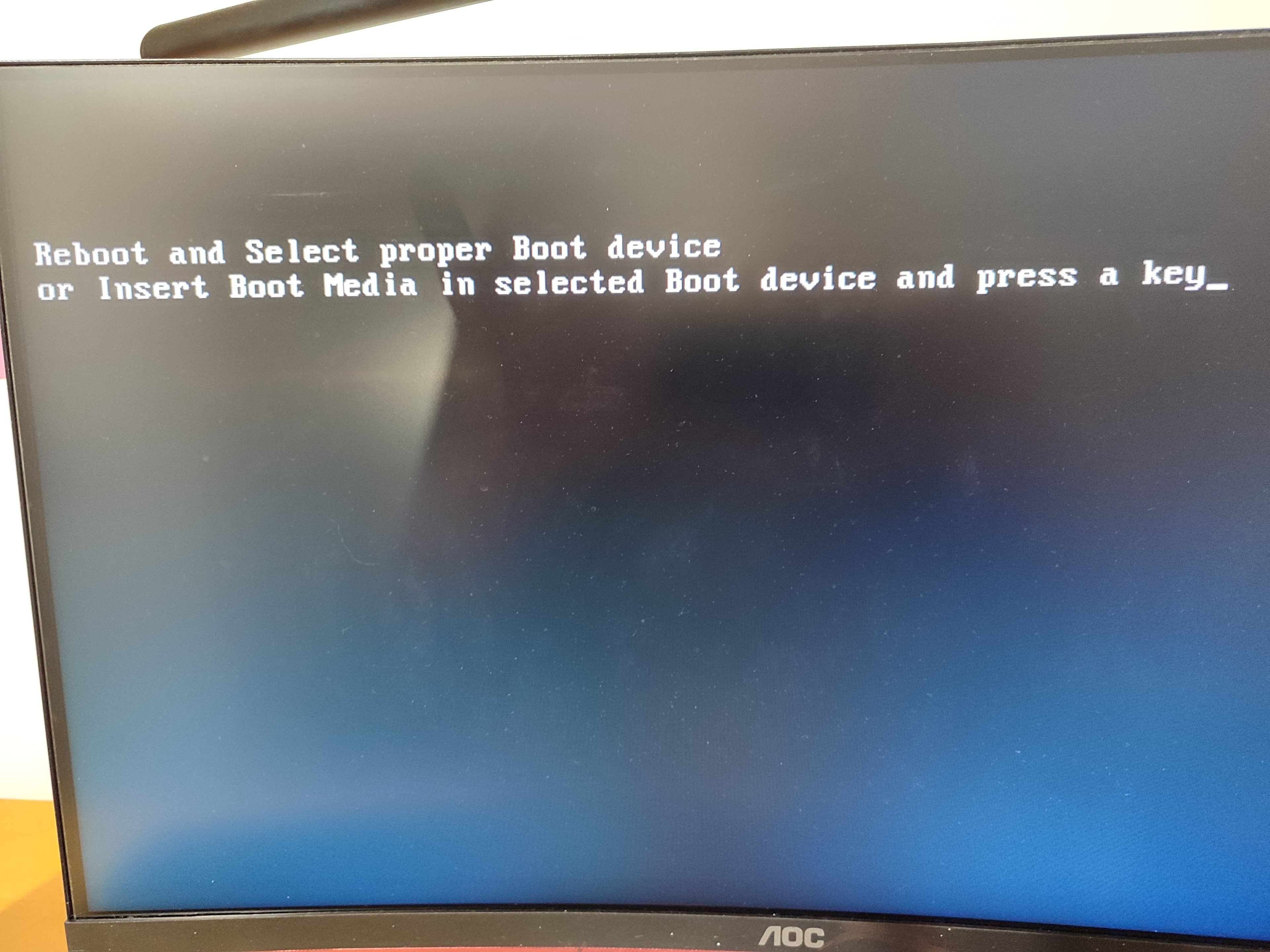

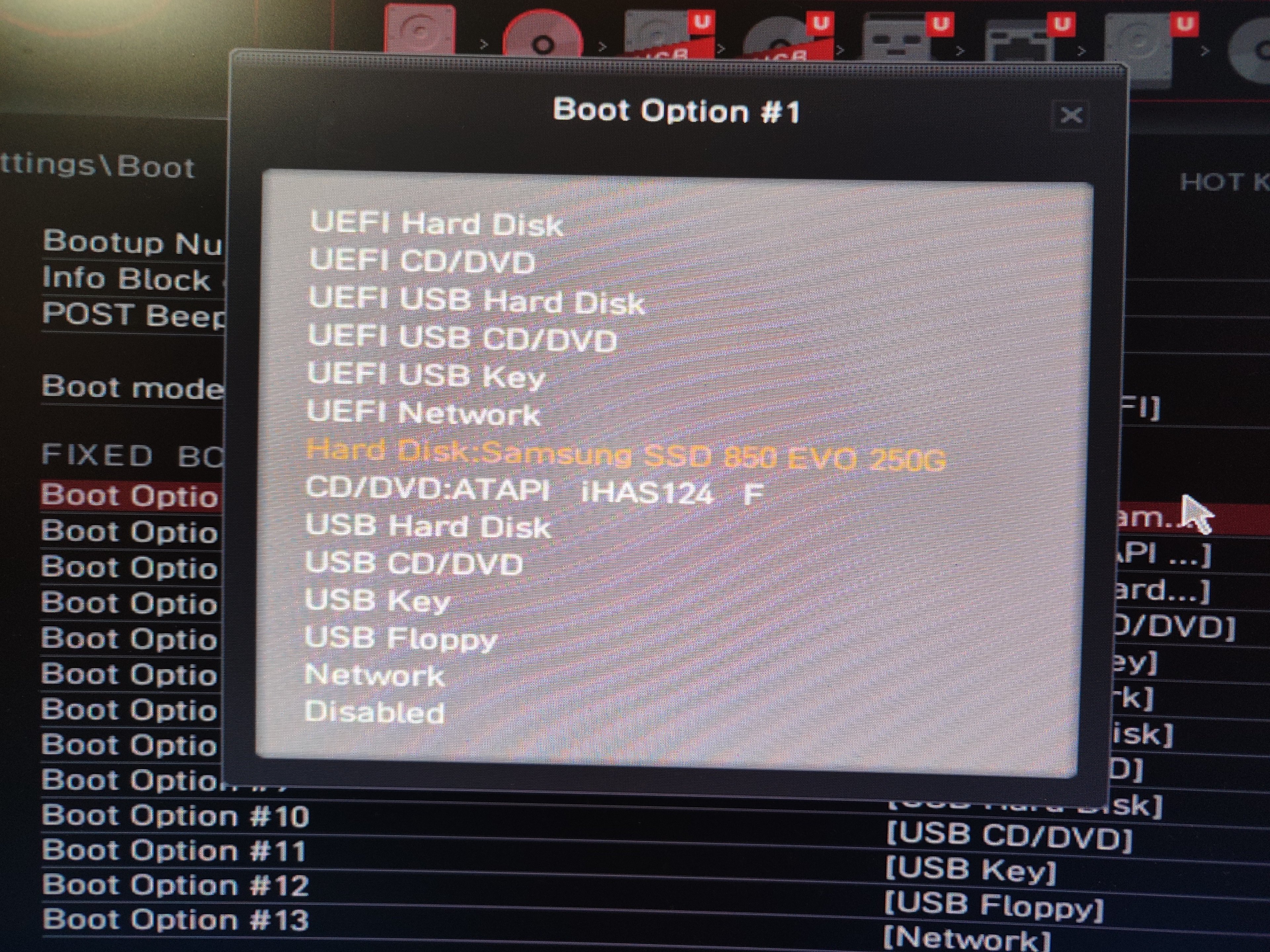

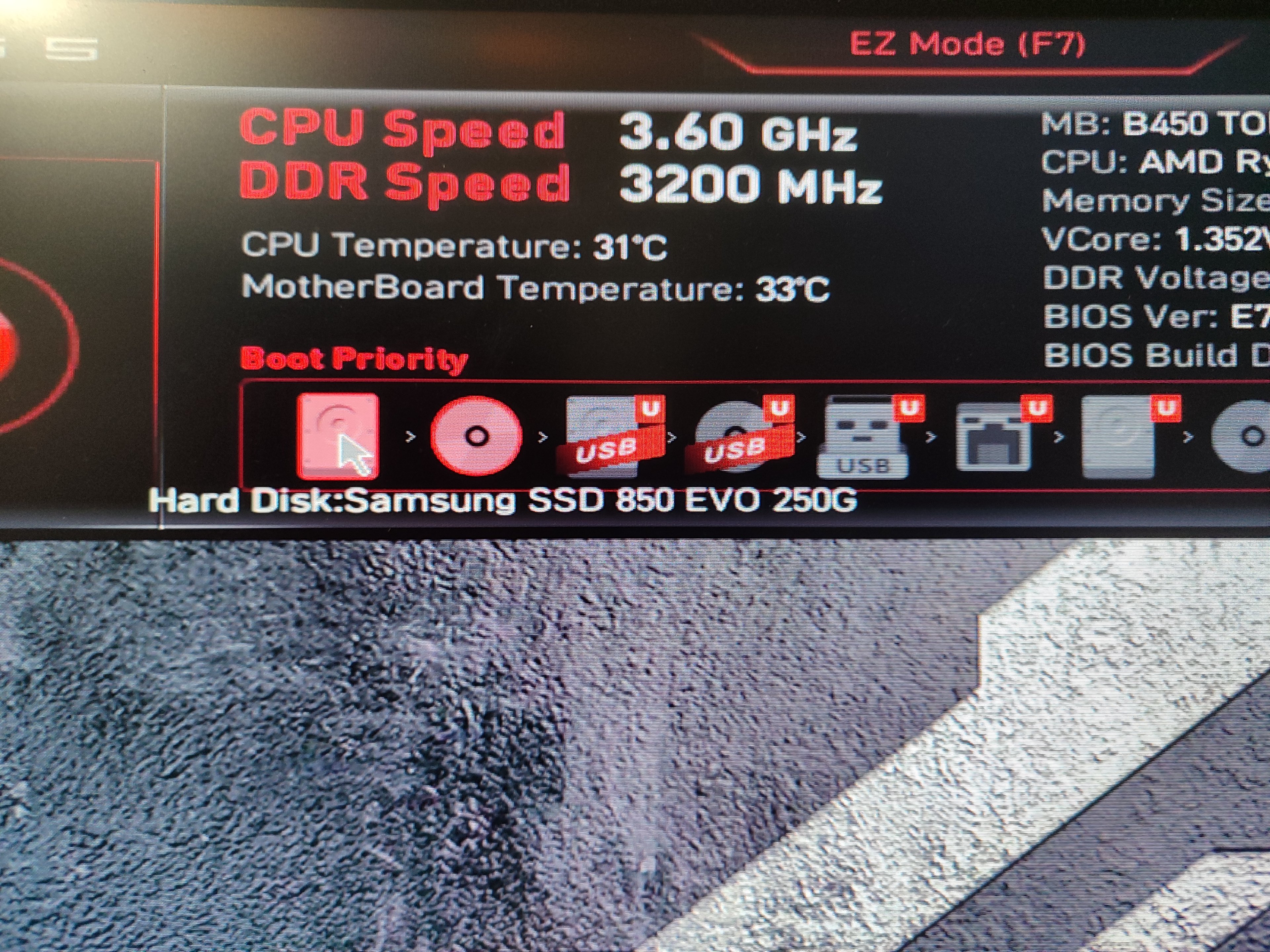

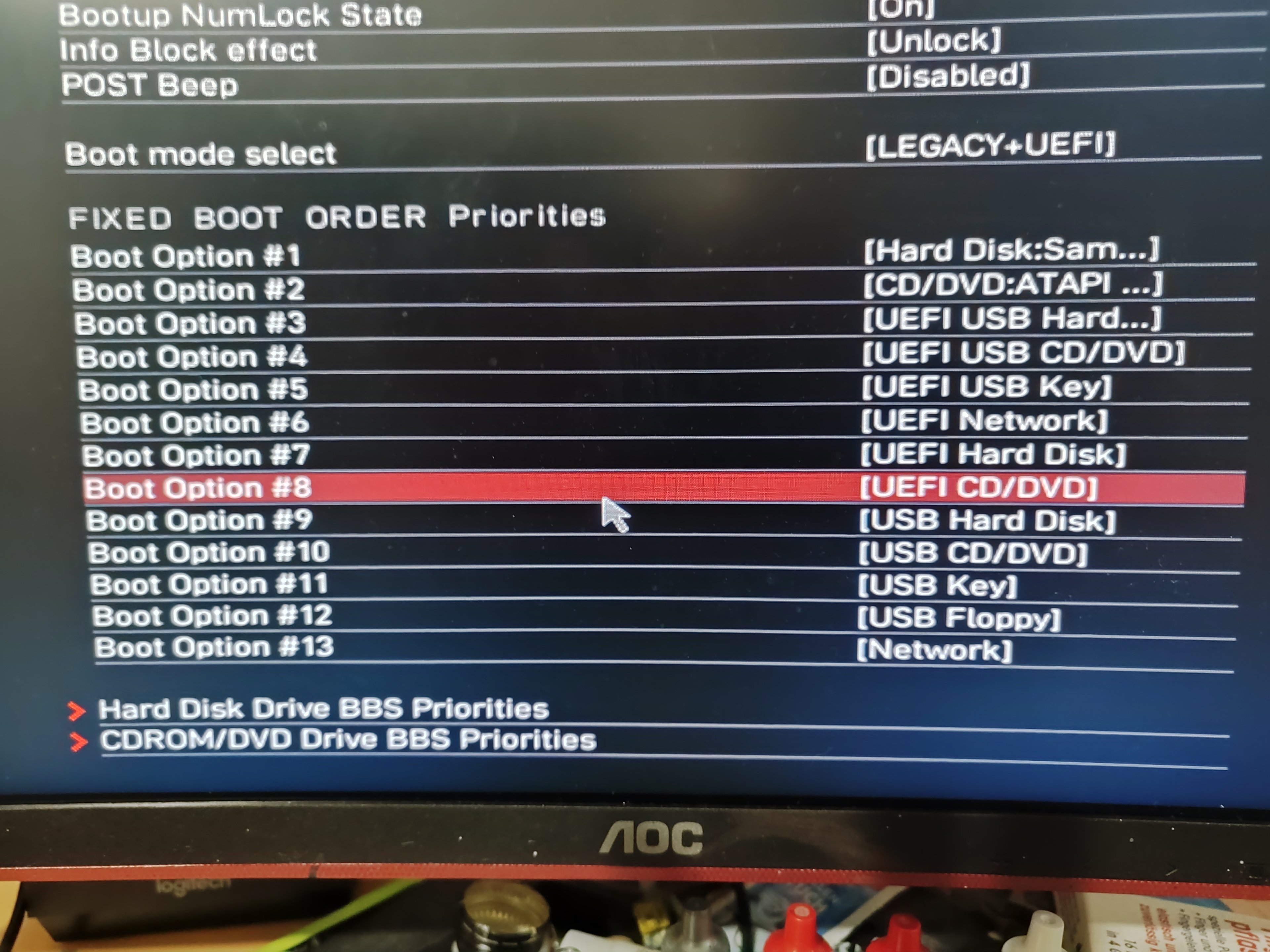

Ähm, ich musste ja die Hard Drives von den SATA Slots 5+6 wegnehmen und umstöpseln und jetzt passiert das. Muss ich die Bootreihenfolge ändern? Aber eigentlich ist die 250 GB SSD die Festplatte mit Windows drauf

Ja

- 8.684
Dann sollte sie auch booten.

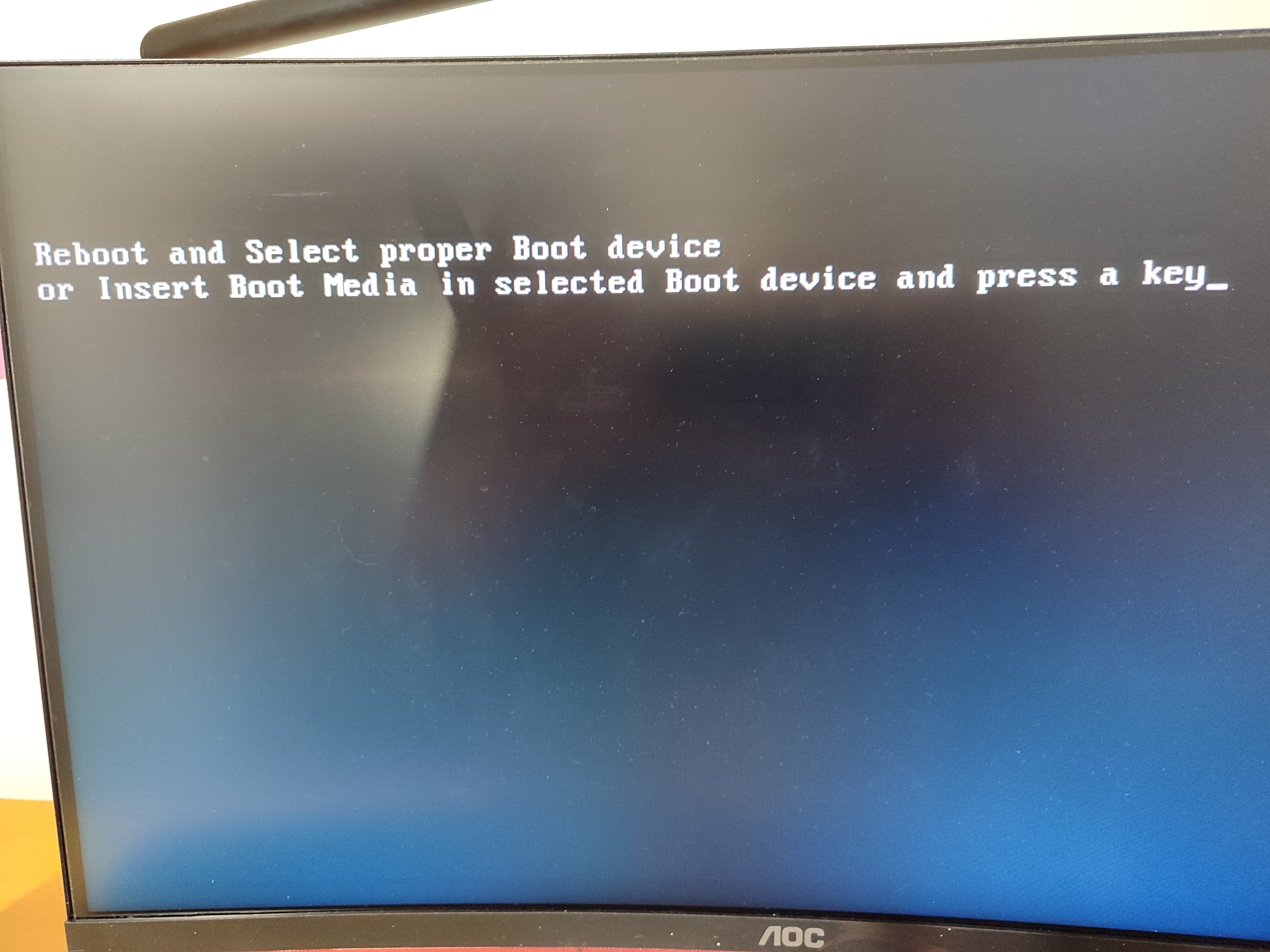

ich habe gerade das noch gefunden: https://www.reddit.com/r/techsuppor.../?utm_source=share&utm_medium=web2x&context=3 wenn ich die HDD wieder anstecke, funktioniert es wieder.

haha ja, die soll ja raus, war sie ja eben, dann bootet er aber nicht.
i didn't knew that. Und nun? Kann ich das irgendwie auf meine Windows SSD shiften? Also wenn ich es richtig verstehe brauche ich dafür nun eine eine repair disc oder per USB sollte es auch gehen?

Wie dem auch sei, daher wird immer geraten für die Windows-Installation alle Platten bis auf die Zielplatte zu entfernen und dann nach der Installation kommen die anderen Platten wieder ran.
