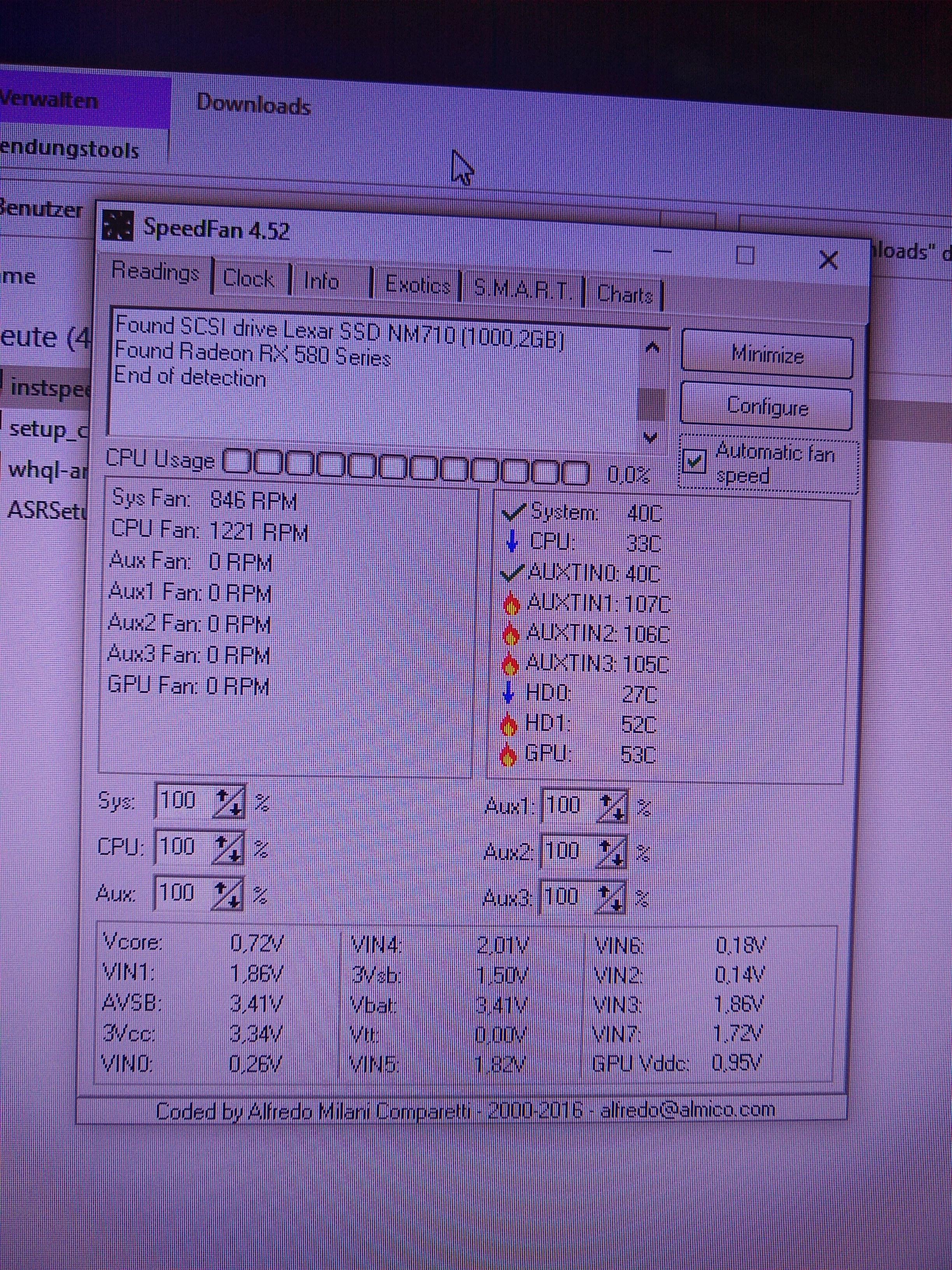

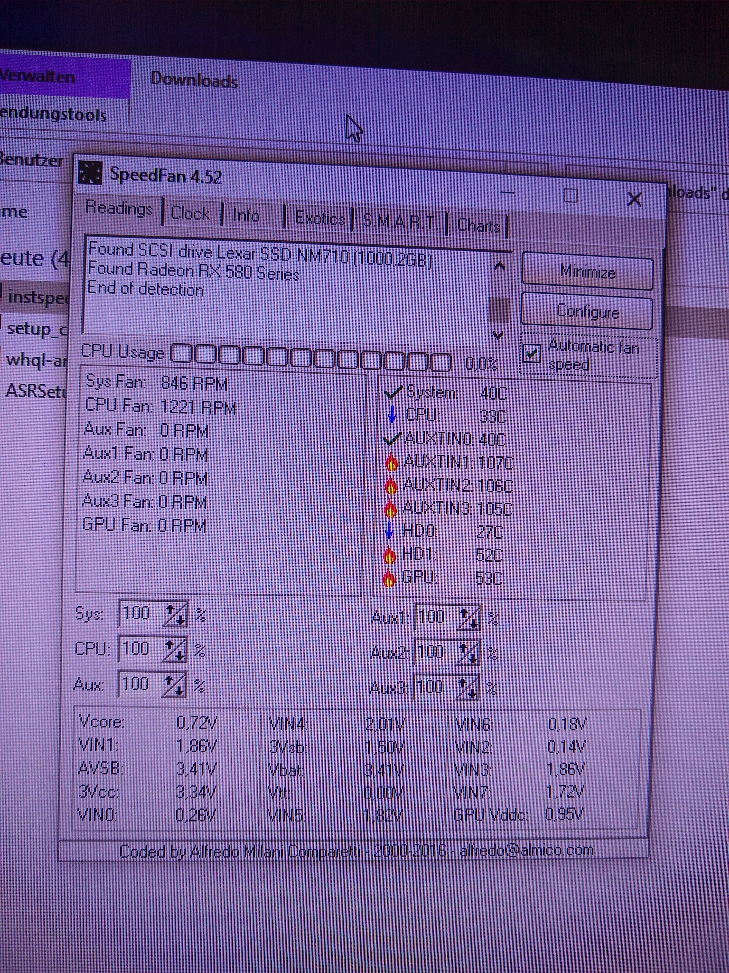

Was mir nun aber etwas Sorgen macht sind die Temperaturen vor allem von AUX und SSD
Speedfan zeigt 3 AUX Temperaturen an die vorher im System nie angezeigt wurden
Alle 3 sind zwischen 102-109 Grad und das nur beim Surfen und Programme installieren
Die neue SSD wird bis zu 52 Grad, Crystal Disk Info sagt dennoch GUT Speedfan meldet allerdings ne Feuer-Flamme
Die alte Toshiba SSD wurde selbst im Betrieb maximal 37 Grad warm
@XBaslerXx Speedfan ist Uralt auf die Auslesung würde ich mich 0 Verlassen.
Zur SSD dein Board hat doch nen SSD Kühler --> Verwende den
Zur GPU ja WLP erneuern und Entstauben kann bei ner schon recht alten RX580 durchaus nicht verkehrt sein.
Allerdings solltest du mal schauen ob deine RX580 ZeroFan hat, dann sind die Temperaturen kein wunder da sich die Lüfter erst beim erreichen einer bestimmten Temperatur anschalten.
Statt SpeedFan nutze bitte FanControl https://www.computerbase.de/downloads/systemtools/fan-control/ und zum Auslesen von Temperaturen bietet sich HWInfo an: https://www.computerbase.de/downloads/systemtools/hwinfo/
Weiterhin hat Windows das Snippingtool erfunden damit kannst du easy Bildschirmaufnahmen machen und musst deinen Monitor nicht abfotografieren.
Edit: Falls du die SSD in den Slot ohne Kühlung rein hast läuft diese im übrigen mit maximal PCIe Gen 3.0 und nicht 4.0 wie im richtigen Slot (der unter dem Kühler).

Speedfan hat seit 2016 keine Updates mehr bekommen das würd ich als erstes mal von der Platte schmeißen.

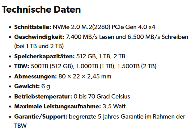

bis 70 Grad ist alles im grünen Bereich, laut Hersteller! Die sitzt vermutlich zwischen CPU und Grafikkarte?
Da ist es halt etwas wärmer.

Und was sind das für extrem hohe AUX Temperaturen, die zeigte es in Speedfan (ja ich weiß Programm veraltet aber dennoch) beim alten Asrock 960 GM GS3 FX Board nicht an 😕

Die AUX Dinger kannst ignorieren. Wie gesagt FanSpeed ist von 2016 und ließt einfach Müll aus.

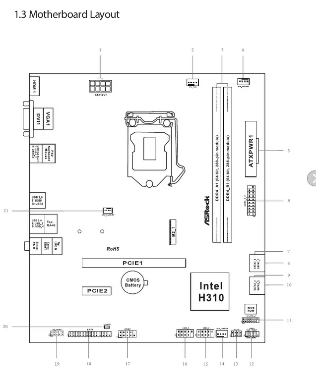

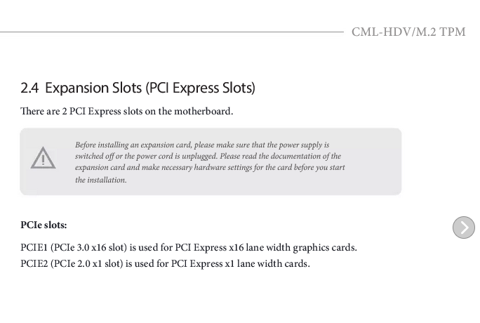

Oh das mit dem Kühlkörper war nen Fehler von mir Google hat mir als erstes das board hier ausgespuckt:
https://www.asrock.com/mb/AMD/B550M Steel Legend/index.de.asp#Overview
Dein Board hat nur 1 M.2 Slot und der auch ohne Kühlkörper. Man könnte hier nen Einfachen nachrüsten.
https://geizhals.de/?cat=coolchip&x...hloc=de&plz=&dist=&mail=&t=v&sort=p&bl1_id=30
Aber Vorsichtig du musst nen dünnen nehmen sonst passt die GPU nicht mehr.

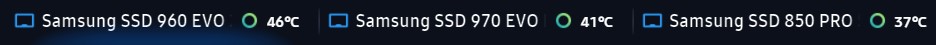

Das ist noch harmlos mit 52° und meine 960 Evo wurde schon 55 , 58, sogar über 64°c warm, falls ich die GPU Lüftern zu langsam laufen lasse.
Ich habe mittlerweile 2x M.2 SSDs + 1 SSD und man sieht genau, welche die meiste Wärme,
von der Grafikkarte abbekommen
Bis jetzt zwischen ~ 4 - 7°c Unterschied gesehen.
Die 960 Evo liegt genau über die Grafikkarte und die 970 Evo Plus zwischen Grafikarten Kühler + 2 Lüftern.
Die SATA SSD ist natürlich noch kühler mit 37°c und ist auf der anderen Seite, wo es keine große Wärme gibt.
bei meinem system hab ich auch ein paar "temp"-werte die bei ~100°C liegen. da wird irgendein blödsinn ausgelesen. würde ich ignorieren.

Das ist klar, weil es eine SATA SSD ist und sie ist nicht direkt am Mainboard, wo sie die Wärme von der Grafikkarte abbekommt.

Leichtet ein das sie da wärmer ist, die neue liegt aber nicht zwischen GPU und CPU sondern am Rand des zugegeben winzigen Boards.

Ist HWInfo neuerer als HWMonitor und zeigt das auch alle Temperaturen an ?
Was ist dann das 102 Grad AUX?.

XBaslerXx schrieb:
Ich hab halt Angst das sie mir nach 1 Jahr abschmiert
also wenn dir die NVMe nach 1 Jahr abschmiert oder nach 2, 3, 4 oder 5 Jahren, würde ich mir keinen Kopf machen denn du hast 5 Jahre Herstellergarantie 😉
musst nur mal gucken ob du die dafür auf Herstellerseite registrieren musst (deine Daten + Rechnungskopie)
da ich keine genauen Daten hier finden kann, hoffe ich das diese Info auch für die NVMe hier zutrifft:
70° C 🙂
also lieber TE, lehn dich zurück, relaxe und hab Spaß an deinem System.

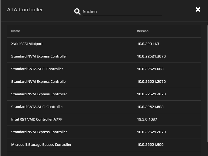

Ja solche Videos machen mir halt sorgen 🥺 bei dem war im Idle die SSD bei 82 Grad und nach Firmware Update von Mainboard und Festplatte nur noch bei 51 Grad bei Crystal Disk Test
Ich hab aber alle Treiber glaub ich zumindest installiert von der mitgelieferten Treiber CD des Boards und von der Festplatte von Lexar keine Ahnung ob ich da Treiber finde.
Er empfiehlt am Ende vom Video auch heatsinks.
Oder hier von Thul Time
Und meine ist halt schon im Idle bei 51-52-53 Grad
Ohne das ich viel machen außer surfen und ab und an ein Programm installieren
Und das obwohl ich 5 Gehäuse 120 mm Lüfter drin hab
Mein Board
https://www.mindfactory.de/product_...M4-Dual-Channel-DDR4-mATX-Retail_1366976.html
Die SSD:
https://www.otto.de/p/lexar-nm710-1...festplatte-S0N6P0OP/#variationId=S0N6P0OPRQY5
Vielleicht findest du ja passende Treiber?.

Was ist ein x16 Slot ?
Hier mein Board
Brauche ich dann ein heatsink oder aktiv kühler für SSD bei 53 Grad ca beim surfen ?.
Ach und Blödsinn? Wie kommt Speedfan dann auf die 107 Grad AUX ?.
du wirst mit Sicherheit, wie alle anderen User hier, den selben Treiber nutzen 😉
werde alle von Microsoft gleich von Haus aus geliefert.
Reaktionen: XBaslerXx
jetzt haben dir hier schon vier Leute gesagt, dass das Programm uralt ist und falsche Ergebnisse liefert!
Wie oft willst du noch fragen? Zeigt HWinfo auch 107 Grad an?
Reaktionen: Bonanca, TomH22, XBaslerXx und eine weitere Person
hast du kein Handbuch zum Board? Gibts unter dem Boardhersteller... Support... Downloads 😉
meine sind im Idle auch alle zwischen 39° C und 42° C - allerdings ne Ecke flotter als deine und dazu auch noch unter massiven schweren Kühlblöcken / Mainboard Verkleidung versteckt (das rot umrandete) welches die Wärme aufnehmen und ableiten.
und halt noch über Dimm.2 den du nicht hast.
Du brauchst einen anständigen Kühler und dann teste noch mal. Die kosten doch nicht die Welt. Musst nur drauf achten das er und deine GPU nicht zusammen kollidieren.
wie du beliebst. Hast du genug Airflow = nicht unbedingt.
Willst du auf 100% sicher gehen, dann mit. Aber Lüfter könnten (muss nicht) irgendwann auch mal laut werden und Krach machen. Viele hier sind absolute "Silence Fanatiker" und wollen flüsterleiste Systeme. Weiß ja nicht was deine Vorlieben sind.
