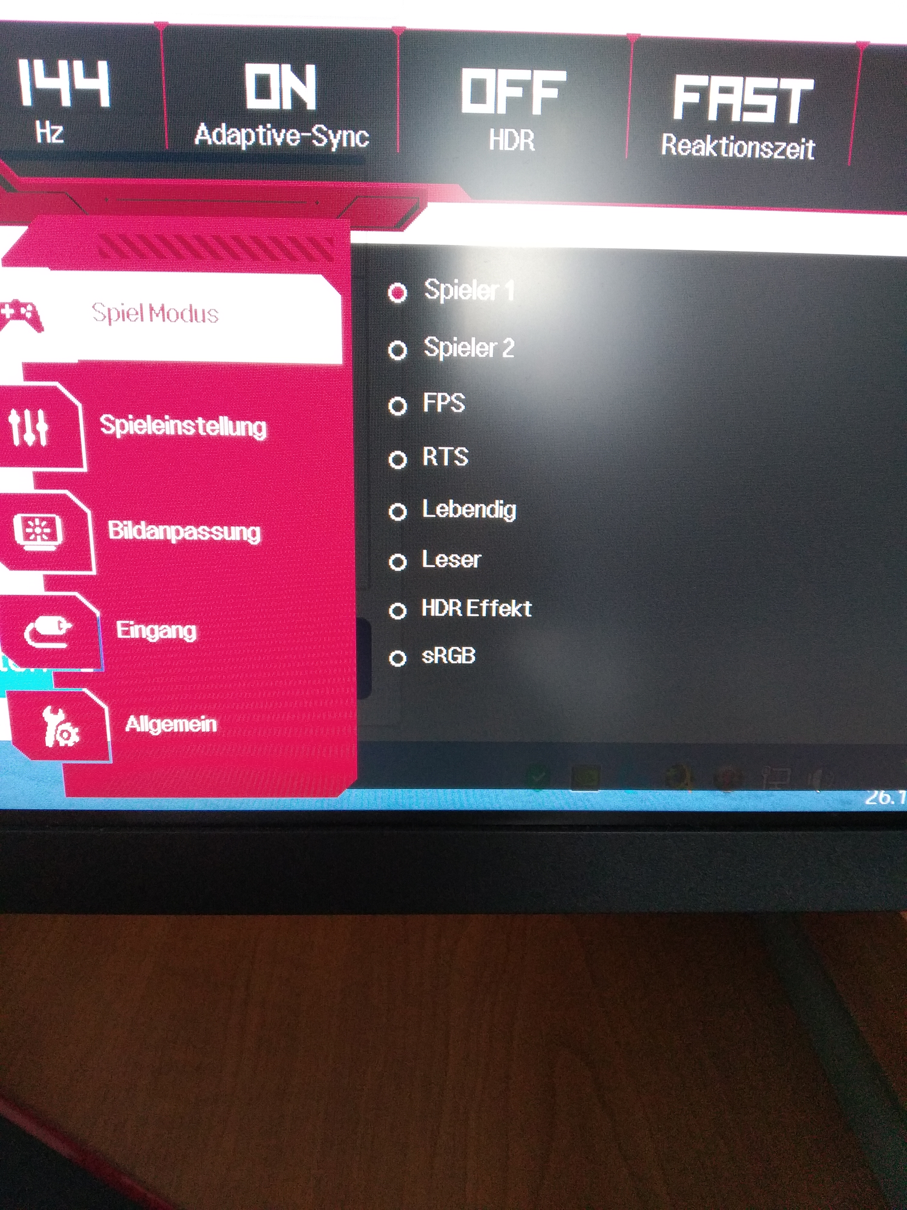

Hi, versuch etwas am Kontrast und uU den Gammawerten zu drehen. Hatte den Monitor noch nicht vor mir, aber es gibt doch viele Leute die bei kontrastreicheren Panels in Officeanwendungen Probleme haben. Schwarz hebt sich auf (kontraststarken = Kontrastverhältnis 1100:1+) IPS und VA (meist 3000:1) Panels deutlich stärker hervor, als auf kontrastschwächeren TN Panels (meist ca. 800:1). Bei einem Neukauf dann in Richtung VA zu schauen, halte ich für den falschen weg. Entweder der Monitor hat Darstellungsprobleme (können wie schon angemerkt durch PWM Backlight oder ein mieses Coating, oder schlecht regelbare Schärfe auftreten) oder du kommst mit dem Kontrast nicht zurecht, wobei dieser sich (nach unten) immer korrigieren lässt.
Ich betreibe meinen LG seit drei Wochen mit diesen Einstellungen und habe bis jetzt keine Beschwerden.
Gamer 1
Brightness 31
Contrast 69
RGB Gain 49 47 45
Gradation Modus 2
Reaktionen: bttn
