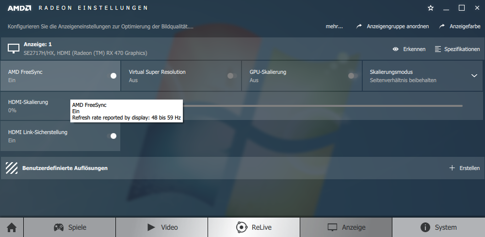

Ist FreeSync überhaupt aktiv? Muß häufig sowohl in Monitor als als auch im Treibermenü aktiviert werden. Sehr selten, dass sich Monitor und Graka direkt verstehen und FreeSync direkt automatisch aktiviert wird. FreeSync geht in den meisten Fällen auch nur über DP.
Außerdem unterstützen viele Anwendung nur einen V-Sync auf 60Hz / 30Hz. Dem kann man mit Hilfe einen FPS-Locks auf 75fps (besser etwas weniger ~73fps) und deaktivieren des V-Sync begegnen (Free-Sync entsprechend über den Treiber erzwingen).
