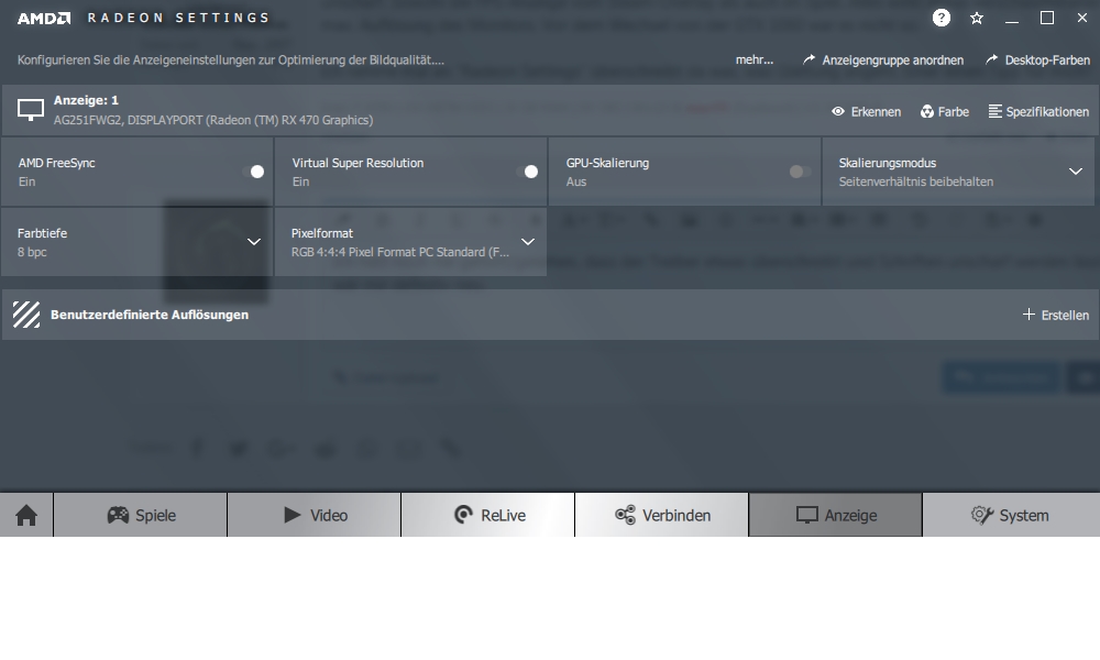

Die Frage ist: Was mache ich falsch? Habe ich irgendwas übersehen? Ich habe mal ein Bild in den Anhang geladen.

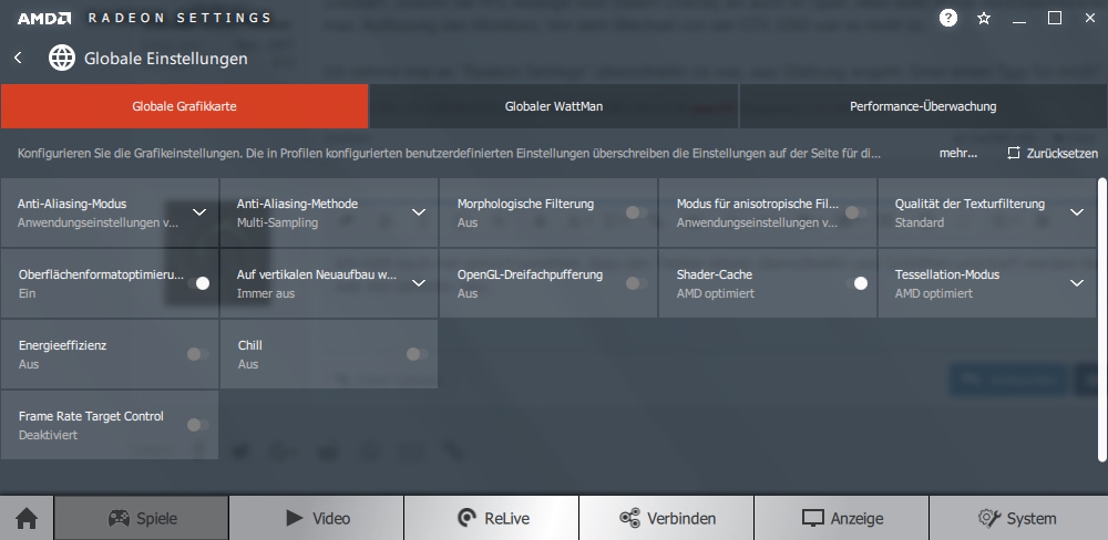

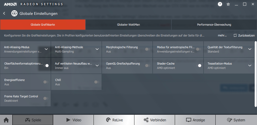

Hast du hier evtl. irgendwo eine Optimierung aktiviert, die nicht nötig ist?

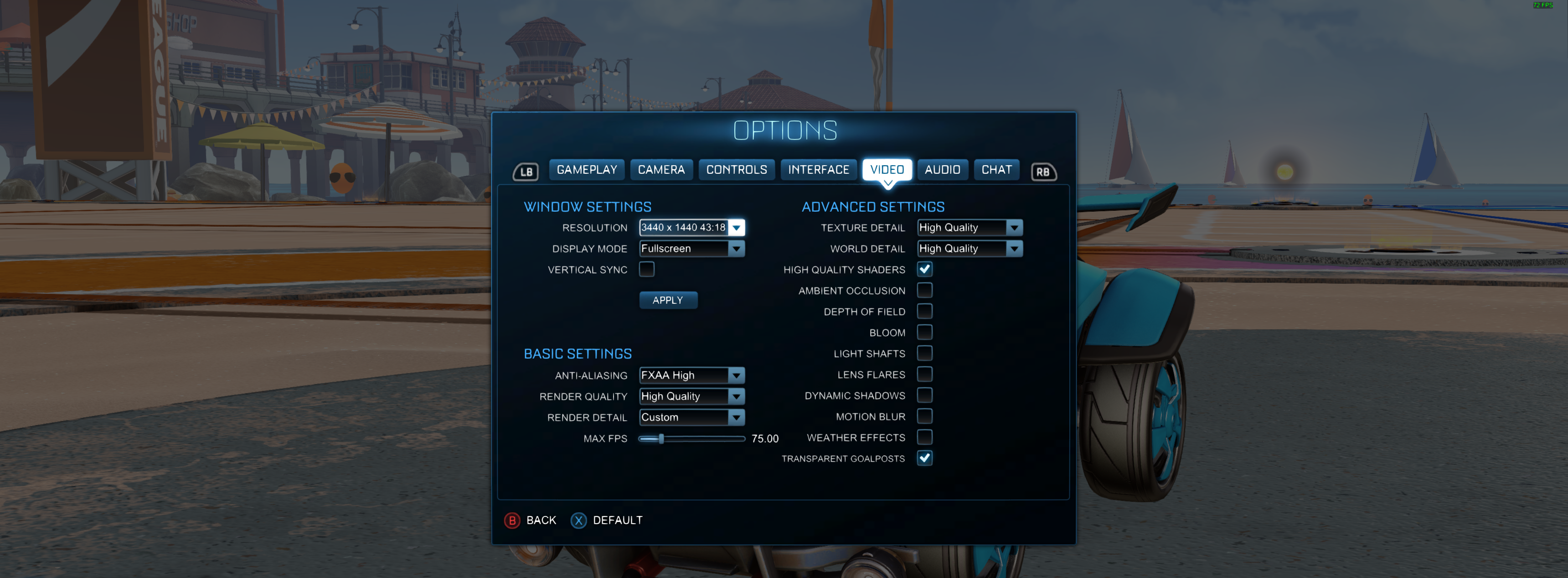

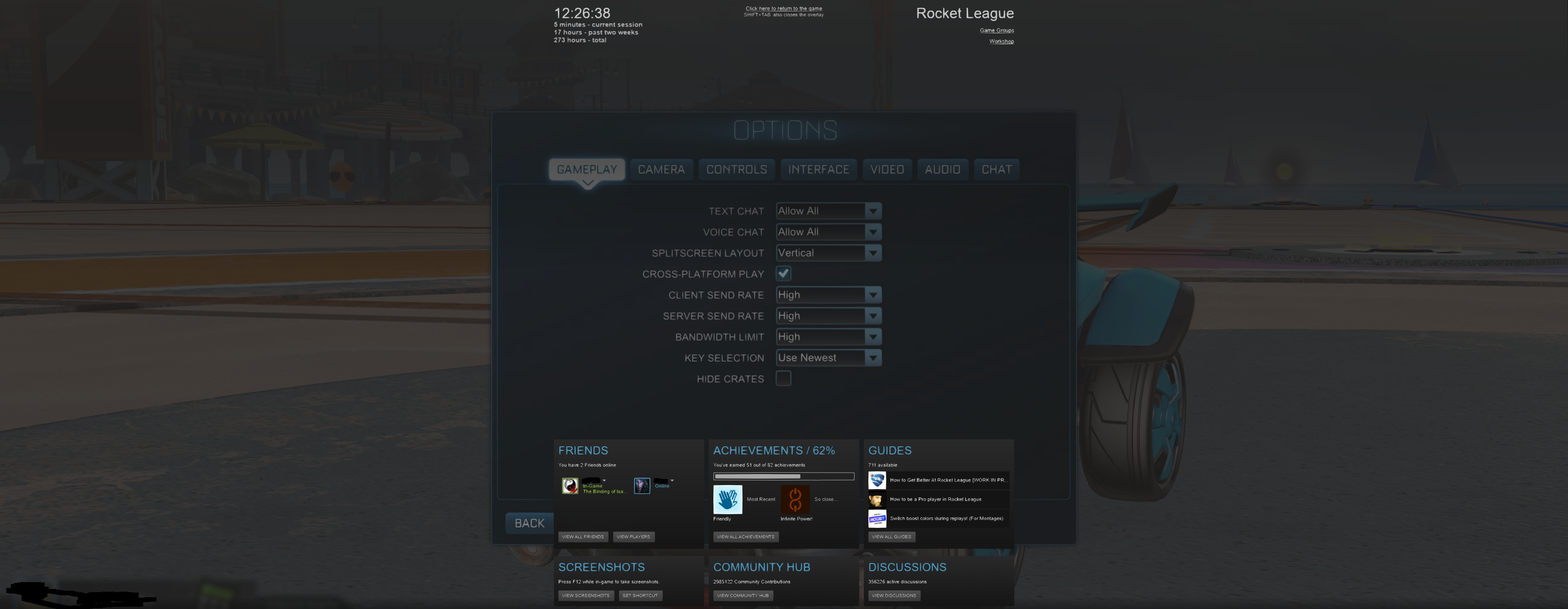

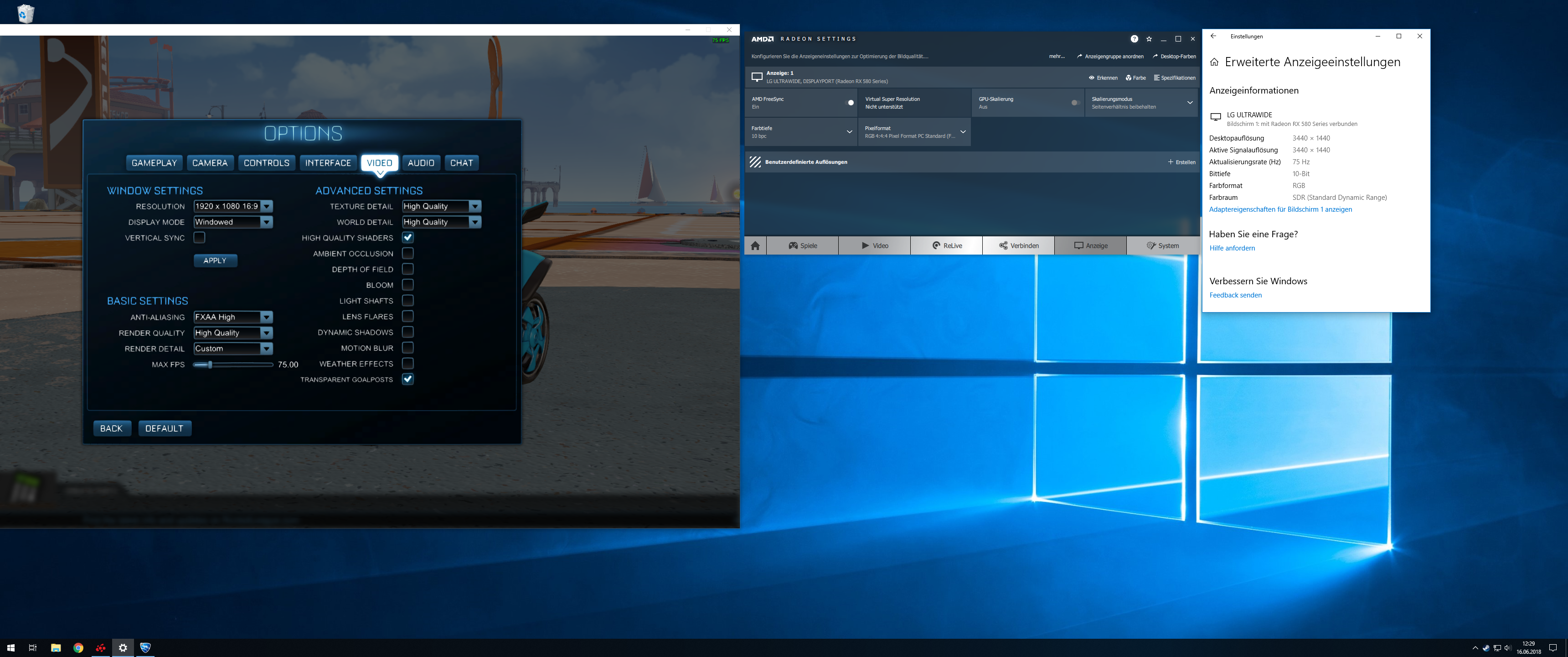

Hab mal ein Bild hochgeladen wo möglichst viel Text im Spiel ist, weil man es dort am besten sieht.
Alles wirkt so unscharf...
EDIT: Im zweiten Bild sieht man das deutlich im Steam-Overlay. Z.b. Unter Freunde, was die aktuell spielen. Der Text ist wirklich pixelig.

Deine screenshots haben aber nicht die Auflösung, die du eingestellt hast.
Ansonsten probier mal FXAA aus zu machen...auch wenn das im Steam overlay eigentlich nichts machen sollte.
Und sollte das Bildverhältnis nicht 21 zu 9 sein?
Hast du die Screenshots bearbeitet? Die Auflösung in der Vertikalen ist total krumm und daneben.
