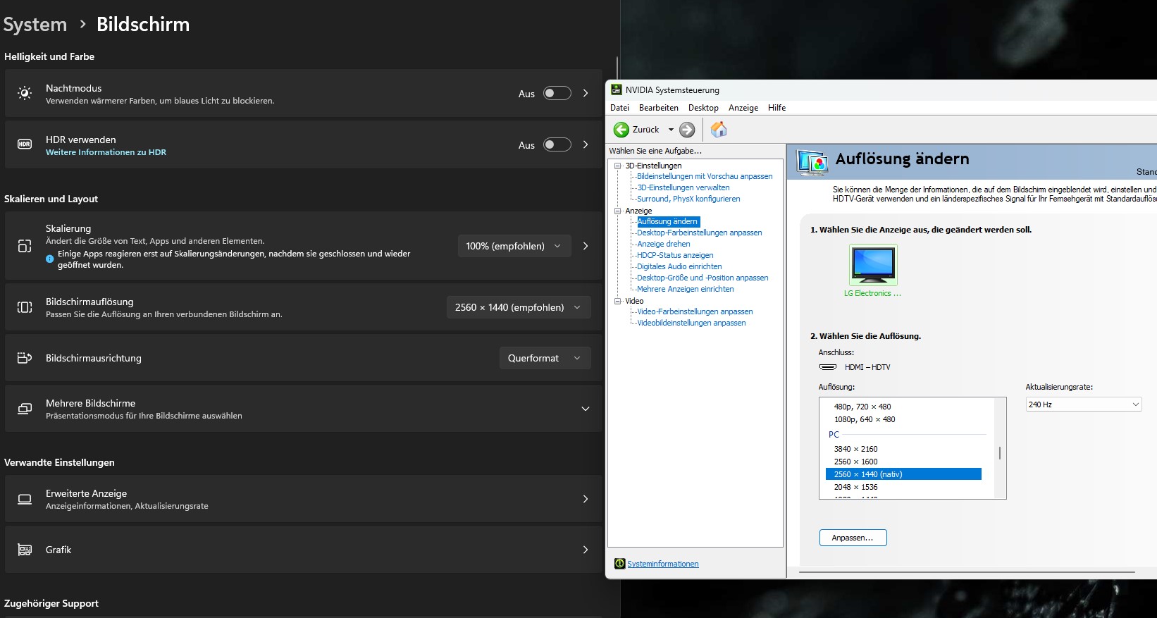

Mahlzeit zusammen,
ich komme direkt zum Problem.
Der genannte LG Monitor ist das neue WQHD Modell in 32" sprich 2560x1440 / IPS.
Bei uns ist es "32GQ85X-B" und in anderen Teilen der Welt "32GQ850-B".
Der Monitor ist allerdings dazu in der Lage ein 4K Signal entgegen zu nehmen.
In Windows und dem NVIDIA Panel wird auch 2560x1440 als nativ angezeigt aber ich bekomme noch 2560x1600 und 3840x2160 angezeigt, alles gut soweit.

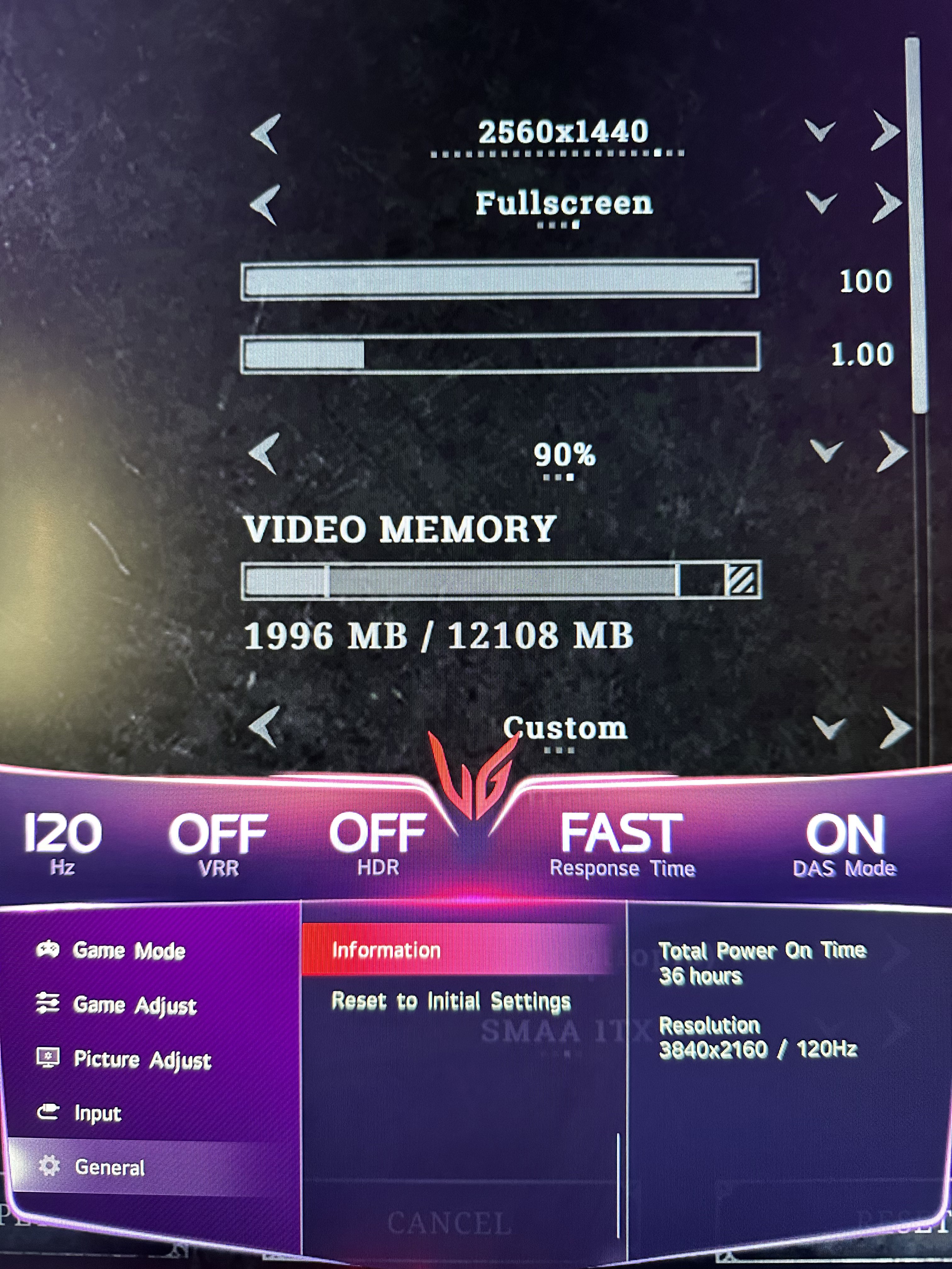

Jetzt passiert allerdings folgendes, wenn ich ein Spiel starte und dieses auf "Fullscreen" steht, dann startet der Monitor im 4K Mode, gibt eine Meldung aus, das dies nicht der bevorzuge Modus ist und bleibt dort. Also Monitor steht auf 3840x2160 @120Hz im Spiel steht 2560x1440 Fullscreen.
Ich konnte bis jetzt mit keiner Einstellung erreichen, das der Monitor ein Spiel direkt in "Fullscreen" 2560x1440 @240Hz anzeigt, das funktioniert sofort, sobald ich von "Fullscreen" auf "Randlos Fenster" wechsle, dann ist der Monitor sofort im richtigen Modus.
Ebenfalls funktioniert es, den Monitor wenn das Spiel gestartet ist einmal aus und wieder einzuschalten, dann ist er auch im Fullscreen im richtigen Modus. Tabt man raus oder startet das Spiel neu ist er wieder im 4K Modus.

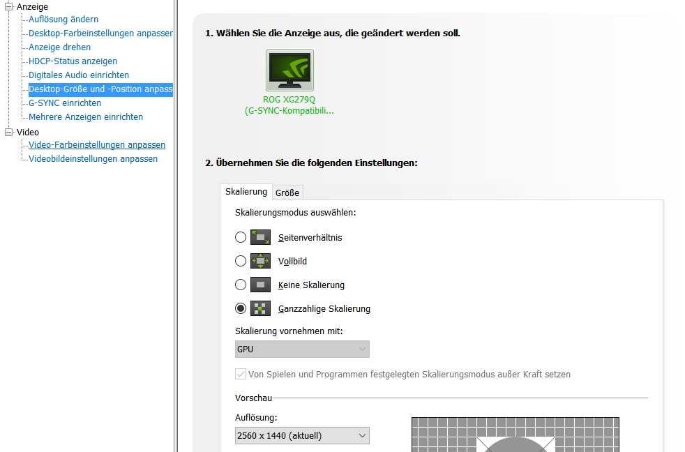

versuche mal im Treiber folgende Einstellung:
Da hab ich inzwischen alles einmal durch, sowohl "GPU" als auch "Anzeige"

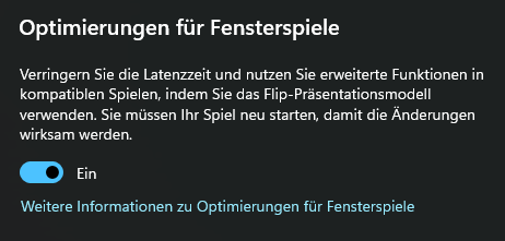

Außerdem habe ich die Größe Manuell auf 2560X1440 gelocked und ich habe ich das Flip Präsentationsmodell aktiviert.
Ich habe auch bissel mit der Vollbildoptimierung und DPI Skalierung gespielt aber irgendwie gab es kein Erfolg.
Im Grunde habe ich aber da sicherlich nicht alle möglichen Kombinationen versucht.
