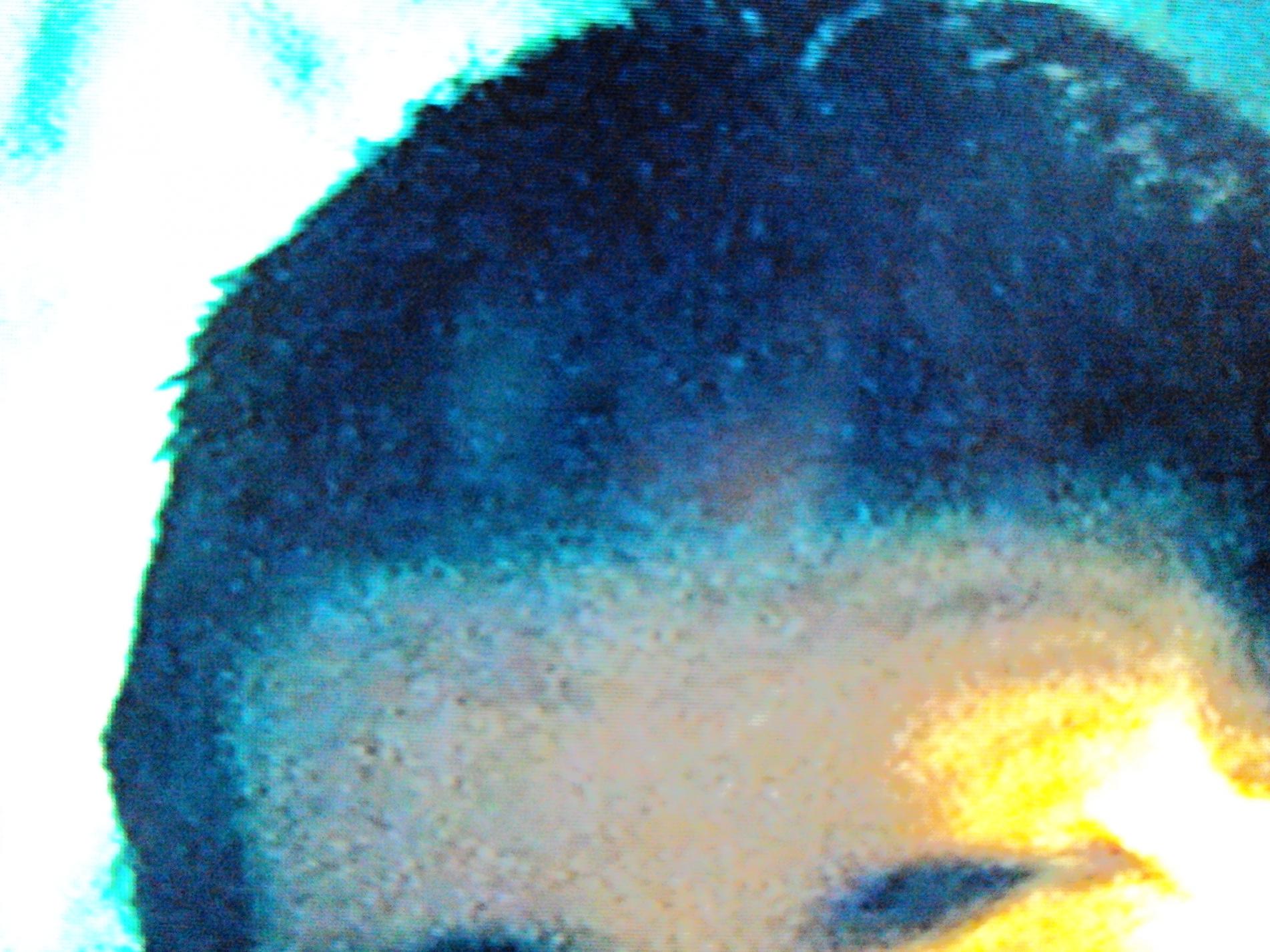

Auf dem Bild sieht man den Fehler denke ich ganz gut. Ich weiß nicht was ich jetzt noch mahcen kann außer den Kundendienst anzurufen.

Auf jedenfall den Kundendienst anrufen, oder gleich zurück geben/schicken!
Sämtliche Einstellungen am TV Gerät, würden dennoch "gut" aussehen. BEi dir wird wahrscheinlich irgendwas kaputt sein. Kenn mich da leider net so gut aus bei den TV`s von heute.
Eigentlich solltest du vom HD Bild begeistert sein, weil dieser LG normalerweise wirklich ein super Bild hat.
