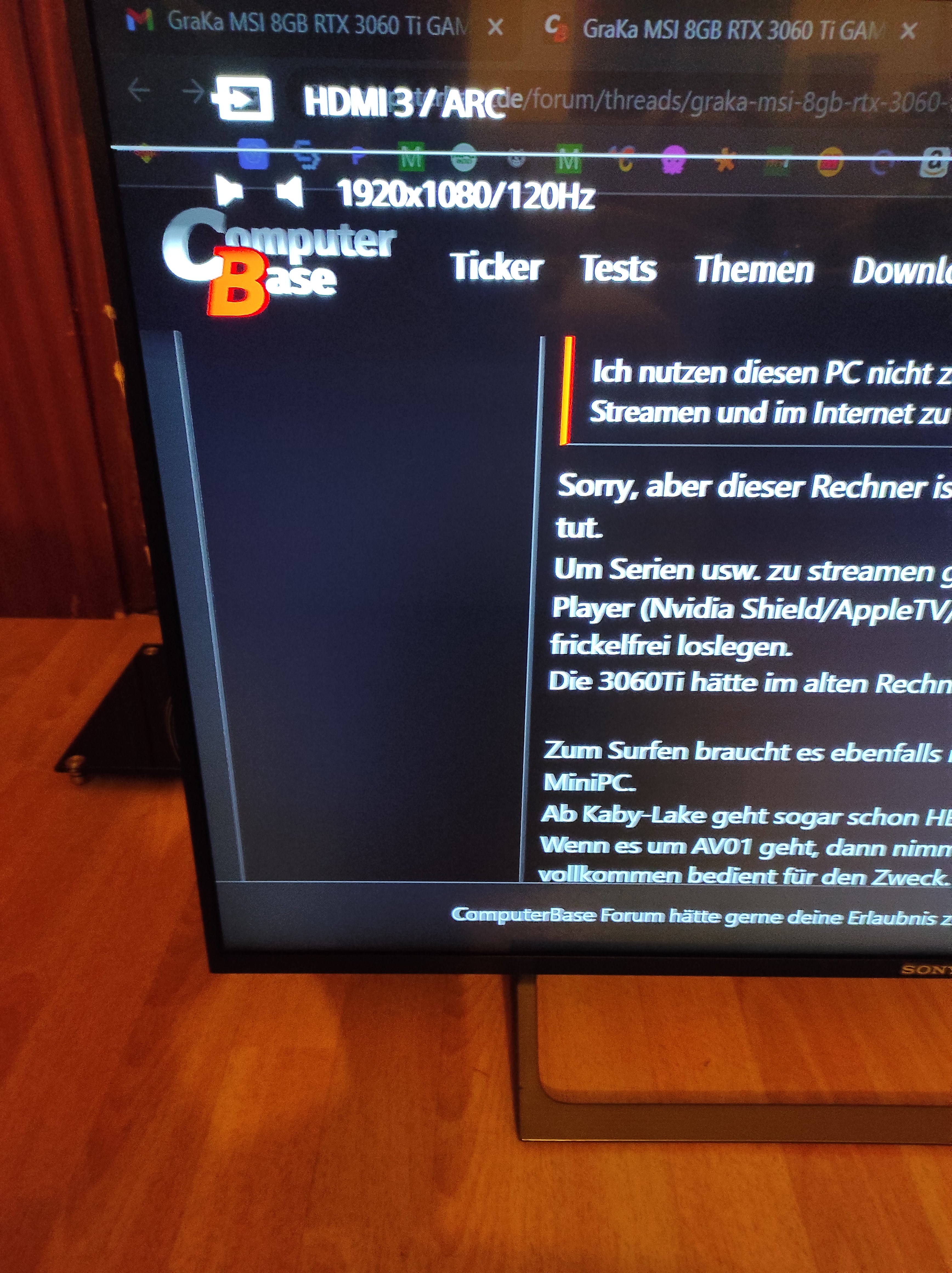

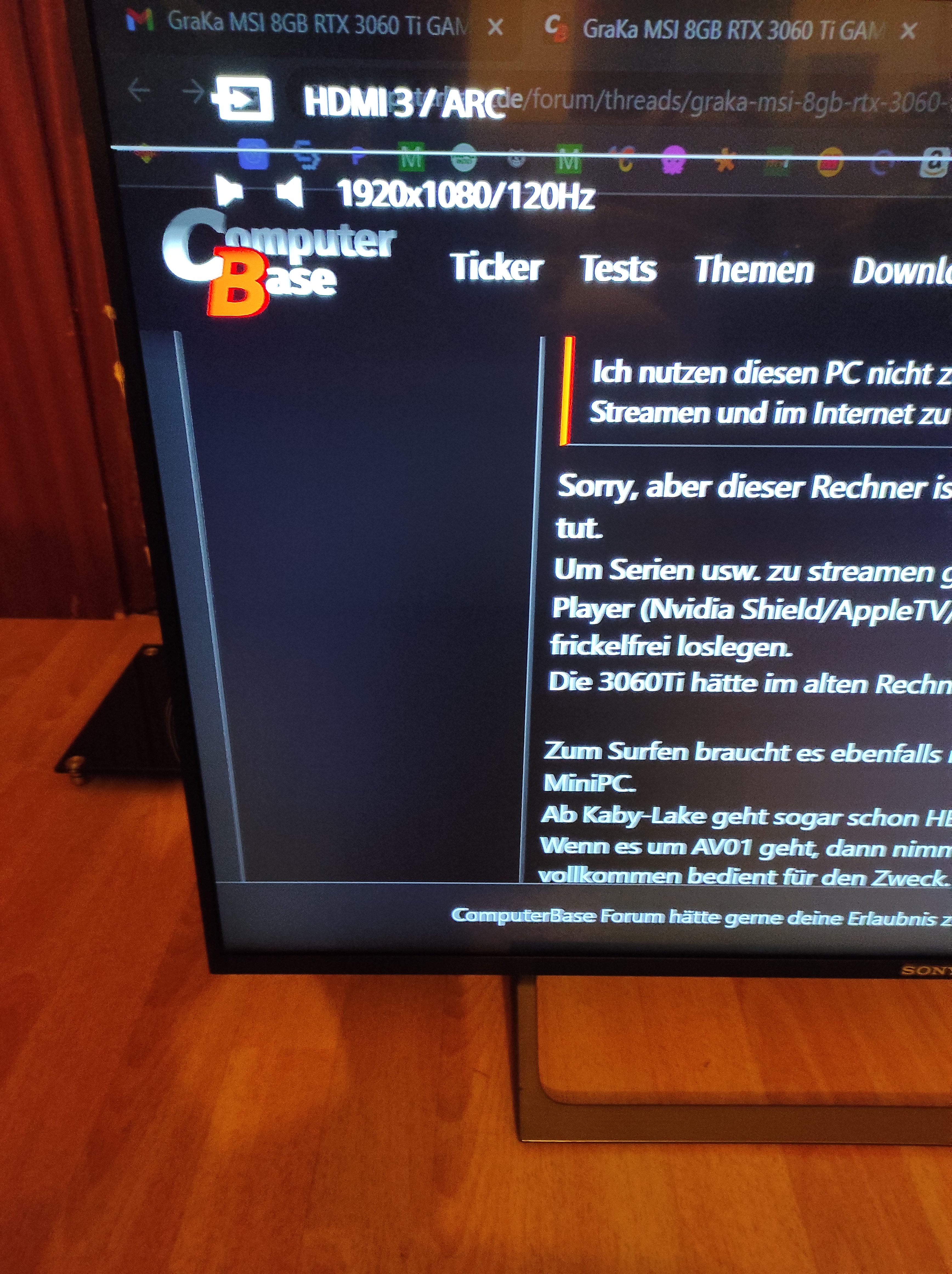

Der Sony konnte das nicht eigentlich nur 100Hz ich weis aber ich konnte das in der Nvidia Systemsteuerung einstellen bzw. 120Hz ging dennoch auch der TV hat das angezeigt unten das Foto dazu obwohl ja 100Hz das Maximus sein sollte ^^Mir ist auch klar dass das System für diese Zwecke absolut übertrieben ist ! Ich verstehe einfach nicht wo das Problem liegt der alte Sony konnte alles sauber abspielen egal auf welcher Hz Zahl alles flüssig ohne ruckeln und der gleichen. habe auch schon so ziemlich alles versucht 10 bit 8 bit 12 bit 48hz und und und ^^ Ja und es wieder spricht sich Feinkörnig und Pixelig aber genauso ist es aber. Live Steam oder Youtube 720p Auflösung waren alle gut von der Qualität her mit meinem Sony war sogar bessere Bild Qualität als jetzt auf 4K 120Hz. Jetzt mit dem Sony am neuen Rechner alles schlechte Bild Qualität. Es sieht fast so aus als wenn 2 gleiche Bilder ganz leicht versetzt sind ergibt das Sinn ? Wenn eine Person durch Bild läuft bspw. ruckelt es genauso wenn ich die Maus von links nach rechts bewege. Außerdem bin ich gewillt auch mal ein wenig zu Zocken ;-)

Ok, sieht ganz so aus, als ob du irgendwelche "Bildverbesserer" eingeschaltet hättest (unbewusst?)
Für PC-Betrieb brauchst du aber erstmal nichts dergleichen. Schau mal, was da Alles an ist und schalte erstmal Alles in der Richtung ab.

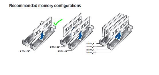

Klingt wohl seltsam, aber nutze mal nur ein RAM Modul in Slot Dimm A2 (Bild)
