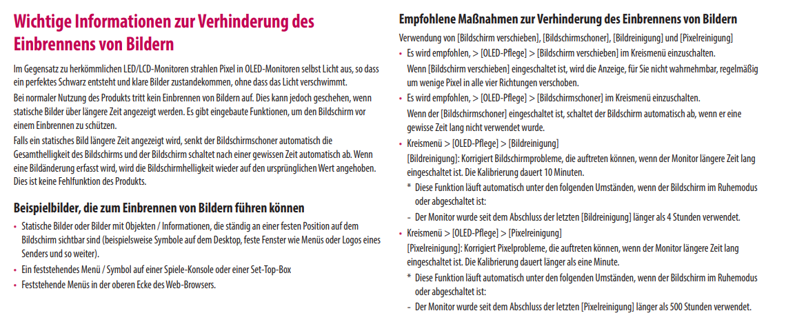

habe mir den LG Ultragear 48GQ900 gegönnt.
Der Monitor hat nun knappe 32 Betriebsstunden hinter sich und läuft 1a. Allerdings wird immer nach 4h eine "Bildreinigung" gemacht, also keine "Pixelreinigung". Nach 4h Betriebszeit wird beim nächsten Ausschalten die Bildschirmwiederherstellung gestartet, die ca. 10 Min dauert um ein "besonders klares Bild" herzustellen.
Von meinem alten LG CX48 Fernseher kannte ich das so nicht. Auch unser Philips 65 Oled macht das erst nach 8-10h soweit ich das weiß.
Sind alle 4h nicht etwas häufig? Weiß jemand was da genau passiert im Gerät? Hat das Auswirkungen auf die Helligkeit auf Dauer? Oder hat nur die Pixelreinigung auf Dauer Auswirkungen auf die GEsamthelligkeit?
Laut Handbuch wird das automatisch gestartet und nach ca. 500 Betriebsstunden wird die Pixelreinigung angewandt.
Würde mich über Antworten freuen!

Schau mal in die Bedienungsanleitung vom Monitor. Da wird das auf der Seite 20 eigentlich alles ausführlich beschrieben. Ist halt bei OLED-Bildschirmen so, dass sie sich in regelmäßigen Abständen reinigen müssen um bspw. einbrennen von statischen Bildinhalten zu verhindern.

Danke euch! Ja, das habe ich auch schon gelesen, daher kenne ich ja die genauen Zyklen. Aber es wird nichts weiter erklärt, was genau dort passiert und wieso so häufig.
Werden mit diesen häufigen Zyklen und der Pixelbereinigung alle 500h die Helligkeit drunter leiden? Also wird man signifikante Unterschiede nach 2-3000h Betriebsstunden merken?

Ansonsten halten sich die Hersteller ganz gut bedeckt, was denn wirklich die Nebenwirkungen der großen Algorithmen sind. Aber 5-6 von den Algorithmen werden sicher keine Probleme machen, interessant wird es wahrscheinlich erst ab 50 oder so. Früher hat der Algorithmus u.A. die Spannung der einzelnen Pixel angepasst, ich kenne aber keine Aussagen dass die Helligkeit darunter gelitten hätte.
Solange die Schutzmechanismen eingeschaltet bleiben sollte die Helligkeit nicht darunter leiden. Es wird eher dafür gesorgt das das Panel seine gleichmäßige Ausleuchtung beibehält. Wie das ganze nach 2 bis 3000 Stunden aussieht kann ich aber nicht sagen. OLEDs nutzen sich definitiv mit der Zeit ab aber glaube nicht das einem das nach der genannten Zeitspanne schon auffallen würde.
