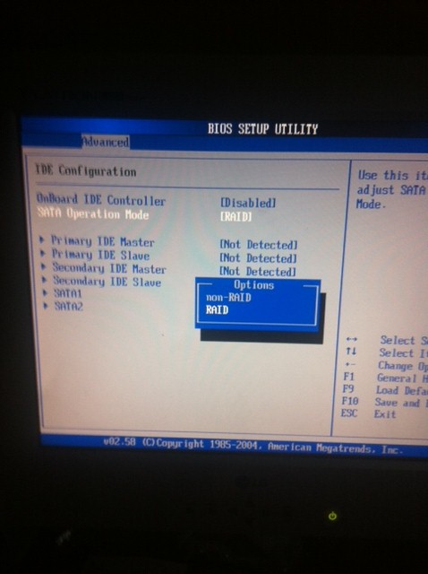

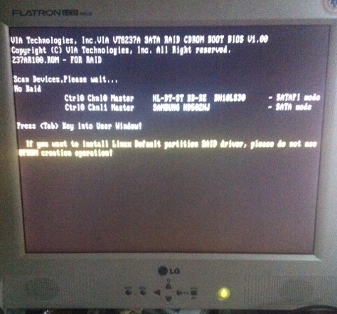

Hier mal 2 Bilder.

Was kann man da weiter unten unter SATA1 und SATA2 einstellen?
Was ist das mit dem Linux?
If you want to Install Linux Default partition RAID driver, please do not use OPTION creation operation!
Das steht da.
Bei S-ATA1 und S-ATA2 steht nix. [Not Detected]
Wo wird dann Deine SATA- HDD aufgeführt?
Was passiert, wenn Du den IDE- Controller (der ganz oben) aktivierst, das BIOS speicherst, den Rechner neu startest und gleich wieder ins BIOS gehst?
