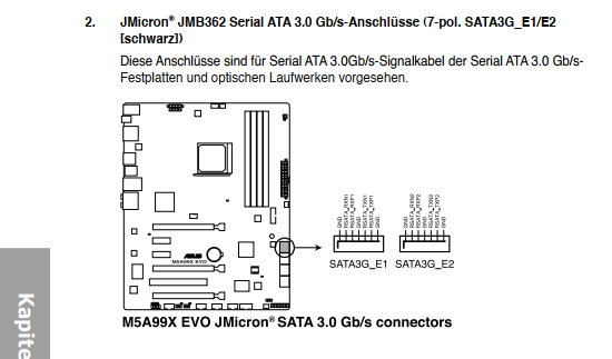

Das wäre jetzt aber mal der Hammer. Im Handbuch steht definitiv drin, dass die Ports auch für optische Laufwerke gedacht sind. Also absolut kontra deinem Zitat. Das geht mir grad echt nicht runter :freak:
Anders als im von dir verlinkten Thread wird das Laufwerk auch erkannt, ist sowohl im BIOS als auch utner Windows sichtbar. Aber das System fliegt einem sozusagen um die Ohren: wenn es nicht schon beim Hochfahren oder der Anmeldung hängen bleibt (Maus reagiert nicht mehr etc., so als ob man plötzlich irgendwelche Hardware im laufenden Betrieb verloren hätte), ist spätestens beim Versuch etwas zu brennen Schluss. Auch leuchtet das "Kontrolllicht" am Brenner nichtmal auf.

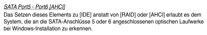

Aha - das bestätigt meinen obigen Satz und vorige Erinnerungen:
JMB362-Ports 5+6 auf [IDE] setzen, damit optische Laufwerke beim Booten erkannt werden.
Also ASUS wusste schon, was die da für ein Zusatzchip verbaut haben. ;)

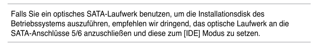

Zu diesem Auszug aus der Anleitung:
kann ich nur Sagen: Nö, stimmt nicht. Auch mit neuem Windows 10 und dem aktuellsten Chipsatztreiber von AMD (der übrigens in der Komponentenauswahl nur "USB-Filter" angeboten hat - wird daher nix gebracht haben) funktioniert das LG BH16NS40 nicht am Sata-3G Anschluss. Das System spinnt sofort rum und schmiert ab, sobald das Laufwerk an den beiden Anschlüssen angehängt wird.

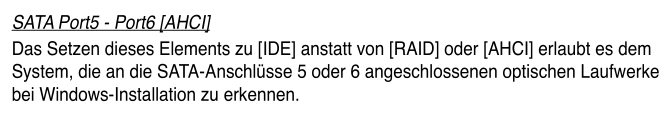

Das da verstehe ich auch beim besten Willen nicht. Das LG BH16NS40 funktioniert auf den Ports 5-6 ohne irgendwelche Probleme, an Position 5 angeschlossen habe ich damit das neue Win 10 installiert. Null Problem.
Ich hake das jetzt einfach mal als "großes Mysterium" mit heftigen Controller-Problemen ab. Ich weiß ja, woran ich da bin - auch wenn ich noch immer nicht verstehe, warum das so ist. 😅

Njaaa... da muss ich leider nochmal ne Antwort nachschieben.
Du hast das schon ganz bewusst so geschrieben gehabt - da auch der Screenshot/das Handbuch erklärt, man solle für das booten von einer Windows CD die Ports 5 und 6 auf IDE setzen. (siehe dein Post)
Das ist aber, zumindest in meinem Fall, völliger Quark - denn die Ports 5 und 6 funktionierten auch im stinknormalen AHCI Mode mit dem Laufwerk. Wie vorhin geschrieben hat das bei der Windows 10 mit absolut null Problemen funktioniert.
Der für die Ports 7 und 8 zuständige JMB362 wird im Handbuch lediglich mit oben (Screenshot) eingefügter Anmerkung erwähnt, dass man hier Optische Laufwerke etc anschließen kann. Und eben dieser ist nicht auf IDE umstellbar. Völliger Quark. Aber, wie du schreibst: Hauptsache es läuft jetzt wie gewünscht!
