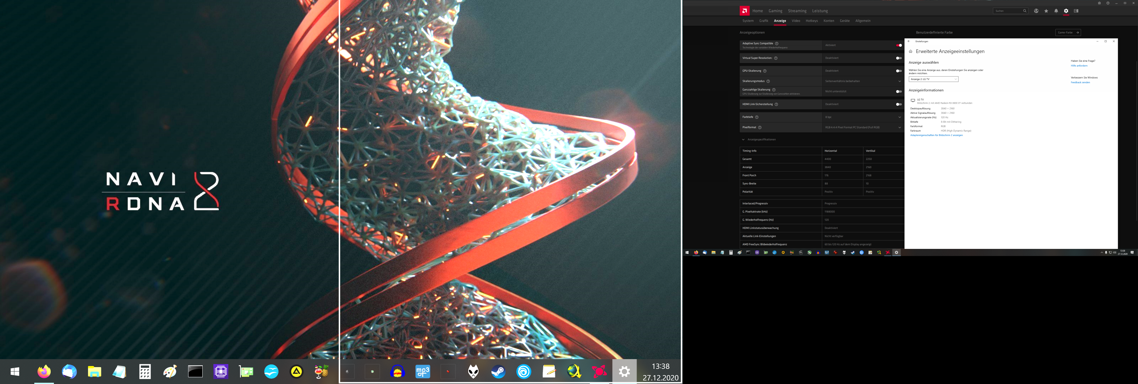

@FreedomOfSpeech Hi, hast du zu dem Thema inzwischen etwas neues erfahren? Ich stehe seit heute vor genau dem gleichen Problem mit 6900XT und LG C9
Wenn der TV ausgeschaltet ist zeigt der Treiber noch VRR an (kann ich ein-/auschalten) Sobald ich den TV einschalte springt er auf Freesync und sagt "not supported".
Super Sache...
4K@120, 10 Bit HDR lief bei mir direkt out-of-the-box.
Mit dem ersten Treiber für die 6900XT war nicht gut Kirschen essen. Er war der Hauptproblemverursacher.
Mit einem neueren Treiber und HWInfo Update gibt es fast keine Abstürze mehr im Idle. Meistens verrutscht irgendwas wenn der TV ausgemacht und später wieder eingeschaltet wird. Dann startet der Rechner neu oder das Bild bekommt einen Grünstich.
Die 4k@120@10bit@HDR laufen wenn man im Treiber GPU-Skalierung deaktiviert.
VRR läuft wenn man mit C.R.U. den Freesync Eintrag ergänzt. Das geht nur wenn man einige Bits frei macht indem man z.B. nicht benötigte Auflösungen löscht, wie z.B. alle 4096er.
Ganz wichtig: Max 119FPS eintragen!
Ich hab 60-119 am laufen.

Ok, sobald ich HDMI UltraHD Deep Colour deaktiviere geht VRR sofort im Treiber und funktioniert auch (Ohne Freesync Eintrag im CRU!). Aber ich bin auf 4K 60 Hz 8 Bit beschränkt.... Bin dann also wohl im HDMI 2.0 Modus. Ist also genau wie du verlinked hattest. Unter HDMI 2.1 geht es aktuell nicht, auch mit CRU, das ist eine Falschanzeige.
