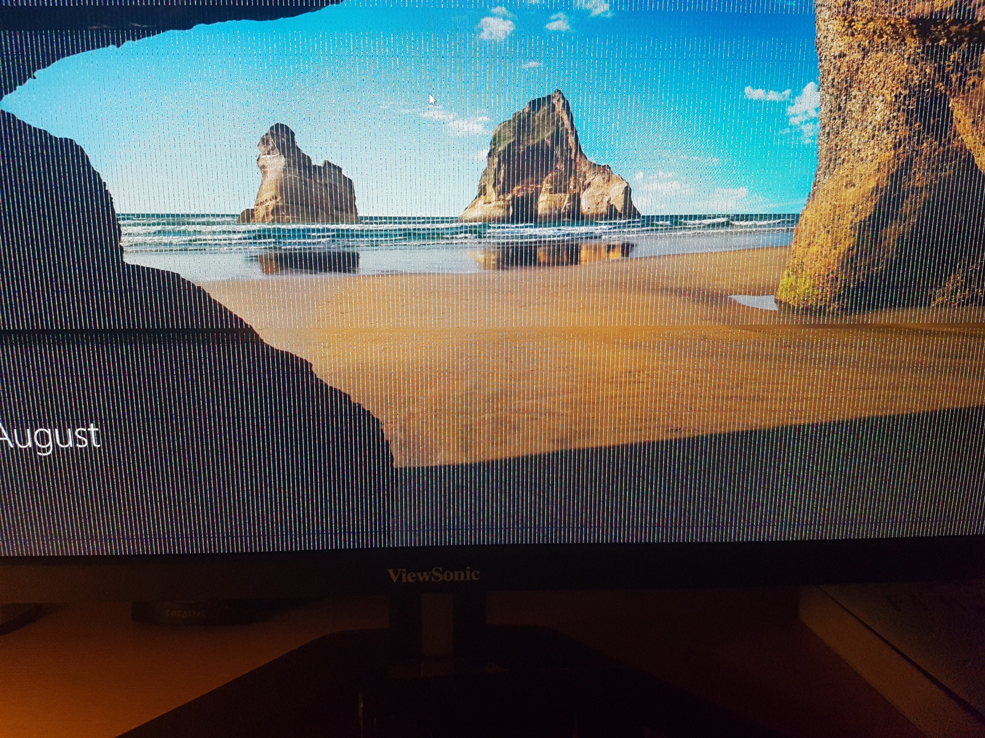

Das Problem hat gestern angefangen - aus dem Nichts kamen Störungen in der Grafik, die ganz heftig wurden (siehe Screenshot). Das Bild wurde auch alle paar Sekunden schwarz. Dabei hatte ich gestern, als diese Artefakte aufgetreten sind, festgestellt, dass die Grafikkarten-Lüfter nicht drehen. Dann das Seitenteil des Gehäuses abgenommen und die Grafikkarte war sehr heiß (und die Lüfter sind aber nicht gelaufen)
Zuerst mal hab ich den neuesten AMD-Grafikkarten-Treiber installiert - ohne Besserung. Die Grafikfehler waren so arg, dass ich überzeugt war, die Grafikkarte ist kaputt. Dann hab ich den PC nicht mehr am Display-Port-Anschluss meines Monitors angeschlossen und die Grafikfehler waren deutlich weniger und das Bild wurde nicht alle paar Sekunden schwarz, sondern bleibt so mit leichten Artefakten - so viel weniger, dass ich mich auf die Suche machen konnte. Das zweite Bild hab ich eben gemacht - jetzt läuft der PC über HDMI-Kabel und die Lüfter laufen momentan fast auf Vollgas (weil ich das so eingestellt hab). Und man sieht in der Mitte des Bildes links die gepunktete Linie die an verschiedenen Stellen immer wieder aufblitzt. Aber so kann ich zumindest den PC noch nutzen (im Gegensatz zu Bild 1, als der PC noch über Display-Port-Kabel angeschlossen war)

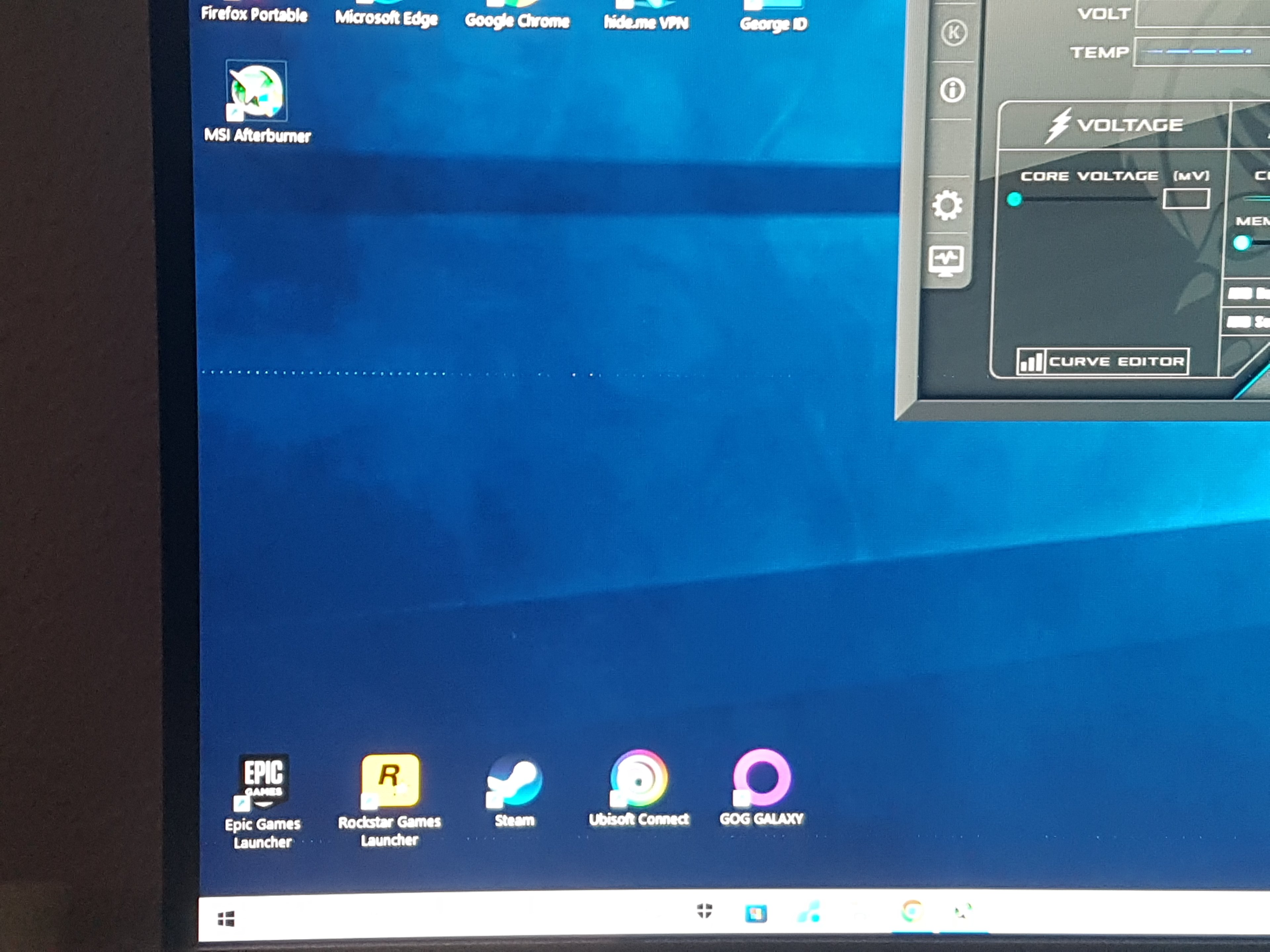

Ich bekomme immer noch Artefakte, meist eine gepunktete Linie - so in etwa: . . . . . . . . . . . . .

Die Grafikkarte ist kaputt. Du kannst versuchen den Grafikspeicher über die TreiberGUI niedriger zu takten, vielleicht verschwinden dann die Artefakte.
(Könnte aber auch der Monitor sein. Ok jetzt mit dem 2ten Bild eher nicht.)
Reaktionen: n8mahr, GTrash81, K3ks und 2 andere

Mach mal einen Screenshort und schau ob der Fehler da auch ist.
Für mich sieht das eher so aus als hätte es der Monitor hinter sich.

solche Artefkte kenn ich aber auch daher wenn sich der monitor verabschiedet...
bei meinem trat sowas auch erst nach einer stunde nutzung auf dann war wieder ruhe bis garnix mehr ging
sollte man zumindest gegen testen

Dann hab ich den PC mit dem Monitor an den HDMI2-Anschluss des Monitors verbunden (und ein anderes HDMI-Kabel als gestern verwendet) und die Artefakte waren so schlimm wie im Eingangsposting bei Anhang 1 als der PC am Display-Port des Monitors gehängt ist. Das Bild war nur einen Sekundenbruchteil mit diesem "Gitter" sichtbar und ist dann schwarz geworden, dann wieder kurz sichtbar, dann wieder kurz schwarz usw....
Also PC runtergefahren und mit dem anderen HDMI-Kabel von gestern wieder mit dem HDMI1-Anschluss des Monitors verbunden. Und - Gott sei Dank - der Zustand ist wie im Eingangsposting unter Anhang 2.
Es blitzt (wie in Anhang 2 sichtbar) immer wieder so eine gestrichelte Punktelinie für einen Sekundenbruchteil. Aber ich kann den PC wenigstens nutzen. ;)
Meine Versuche mit Shift+Drucktaste einen internen Screenshot zu erstellen, waren dermaßen, dass dort nie die gepunktete Linie von Anhang 2 drauf war. Es ist aber auch schwierig, weil die Linie kurz erscheint und sofort wieder weg ist... ich hab aber ca. 20 Screenshots gemacht - und denk mir - zumindest einmal müsste ich doch die Linie getroffen haben. Aber bei keinem der internen Screenshot war die aufblitzende Linie sichtbar.
Das würde ja dann bedeuten, dass - wie die meisten vermutet haben - der Monitor kaputt geht.

PS3: Etwas hatte ich noch vergessen, zu erwähnen: Als es so schlimm wie in Anhang 1 war (dieses flackernde Gitter) war es auch zu sehen, als ich a) im BIOS war und auch zu sehen als ich b) Windows in den abgesicherten Modus gestartet hab. Daher sollte es nichts mit dem AMD-Grafiktreiber zu tun haben.

Auch hier hab ich 5 Mal versucht, bei deutlich häufigerem Flackern, einen internen Screenshot zu machen. Auf den Screenshots war nie etwas vom Artefakt zu sehen. Würde also wirklich für den Monitor sprechen, der sich langsam verabschiedet.

Dann hab ich den PC wieder über HDMI-Kabel mit dem Monitor verbunden - leichte Artefakte (wie in Anhang 2 des Eingangspostings) wieder da. Dann hab ich die Bildwiederholfrequenz auf 75 Hz. und mehr Artefakte zu bekommen und hab dann vom Windows-Desktop mit Shift+Druck 15 Screenshots gemacht und mir diese Screenshots angesehen.
Auf keinem der Screenshots war ein Artefakt zu sehen. Wie die meisten vermutet haben, dürfte wirklich der Monitor langsam sein Leben aushauchen.

Vor etwa 30 min. hab ich den neuen Monitor geliefert bekommen und es war - wie von den Meisten richtig getippt - wirklich der Monitor, der nach 4 Jahren ohne Probleme langsam seinem Ende entgegen geht.
Wo ich mir selbst dann 100% sicher war: Beim Spielen ist für ca. 2 Sekunden das Bild schwarz geworden (als ob man den Monitor ausgeschaltet hätte), ich hab während der Schwarzphase blitzschnell mit Shift+Druck einen Screenshot gemacht und als das Bild wieder da war, den Screenshot angeschaut.
Und es war das Spiel zu sehen - ohne Artefakte.
