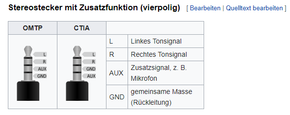

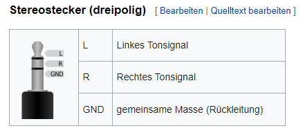

Also wenn ich dich richtig verstehe, versuchst du in eine Kopfhörerbuche ein Headset reinzustecken und wunderst dich über Probleme?
https://de.wikipedia.org/wiki/Klinkenstecker
Ich würde es mit einem Adapter versuchen, genauere Informationen was du nur worin einstecken willst, hast du uns ja nicht geliefert. Es kann aber natürlich auch die Buchse defekt sein oder das was Sahit gesagt hat.

Ich hab an meinem Stecker entdeckt, dass da 3 RInge sind schwarze.
Lg
