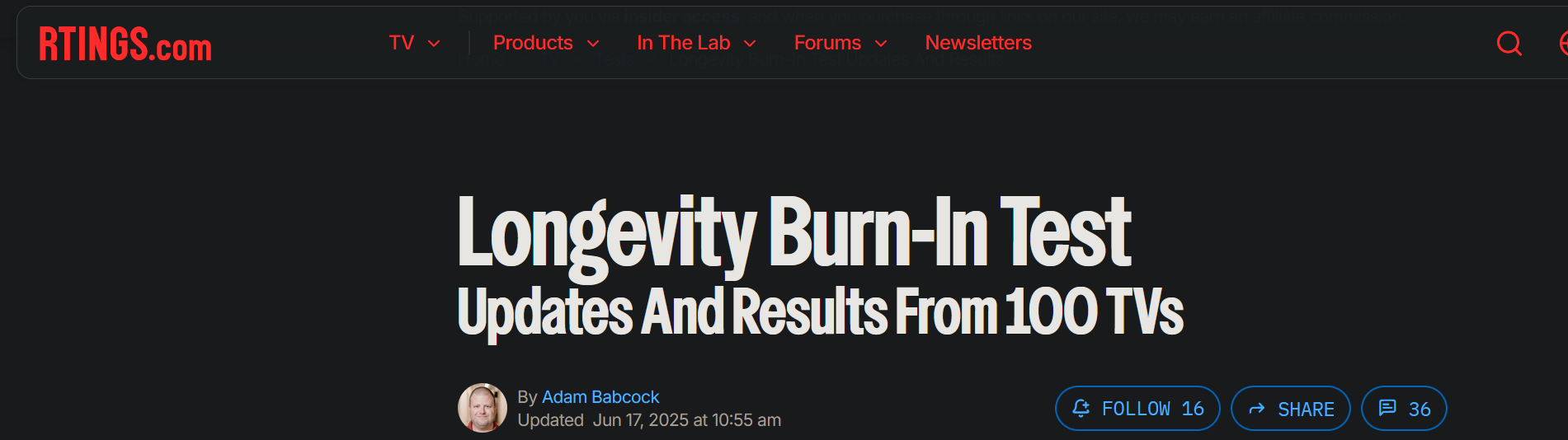

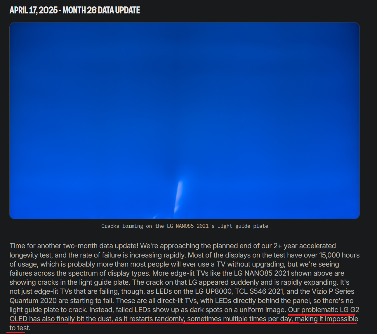

Bei dem RTINGS Burn In Test is bei dem 2022er LG G2 High OLED TV auch das Netzteil kaputt gegangen bzw
hat start probs und sie mussten ihn deshalb aus dem Burn In Test nehmen

https://www.rtings.com/tv/tests/longevity-burn-in-test-updates-and-results
RTINGS hat in dem Burn In Test auch etliche andere LG OLED TVs aus unterschiedlichen Jahrgängen
zb eben auch dein 2021er LG C1 und da gibts das Prob nicht

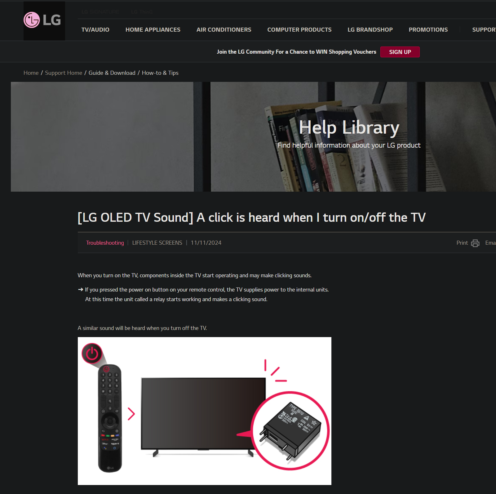

Das klicken was du hörst ist ein Relay .. das klickt wenn man das Gerät an und ausschaltet
und hilft auch dabei festzustellen ob grad ein Pixel Refresh läuft oder nicht da wenn einer läuft
er erst nach 5 - 7 min klickt wenn der Refresh durch is... also das klicken is normal
https://www.lg.com/africa/support/product-help/CT40016137-20153176745376LST

Ich würde defintiv auch den LG Support deswegen nochmal kontaktieren und sie auch darauf hinweisen
das RTINGS bei ihren Burn In Test ein ähnliches Prob hatte bei ihrem LG G2 den link zu dem Test hab
ich dir ja weiter oben schon verlinkt
