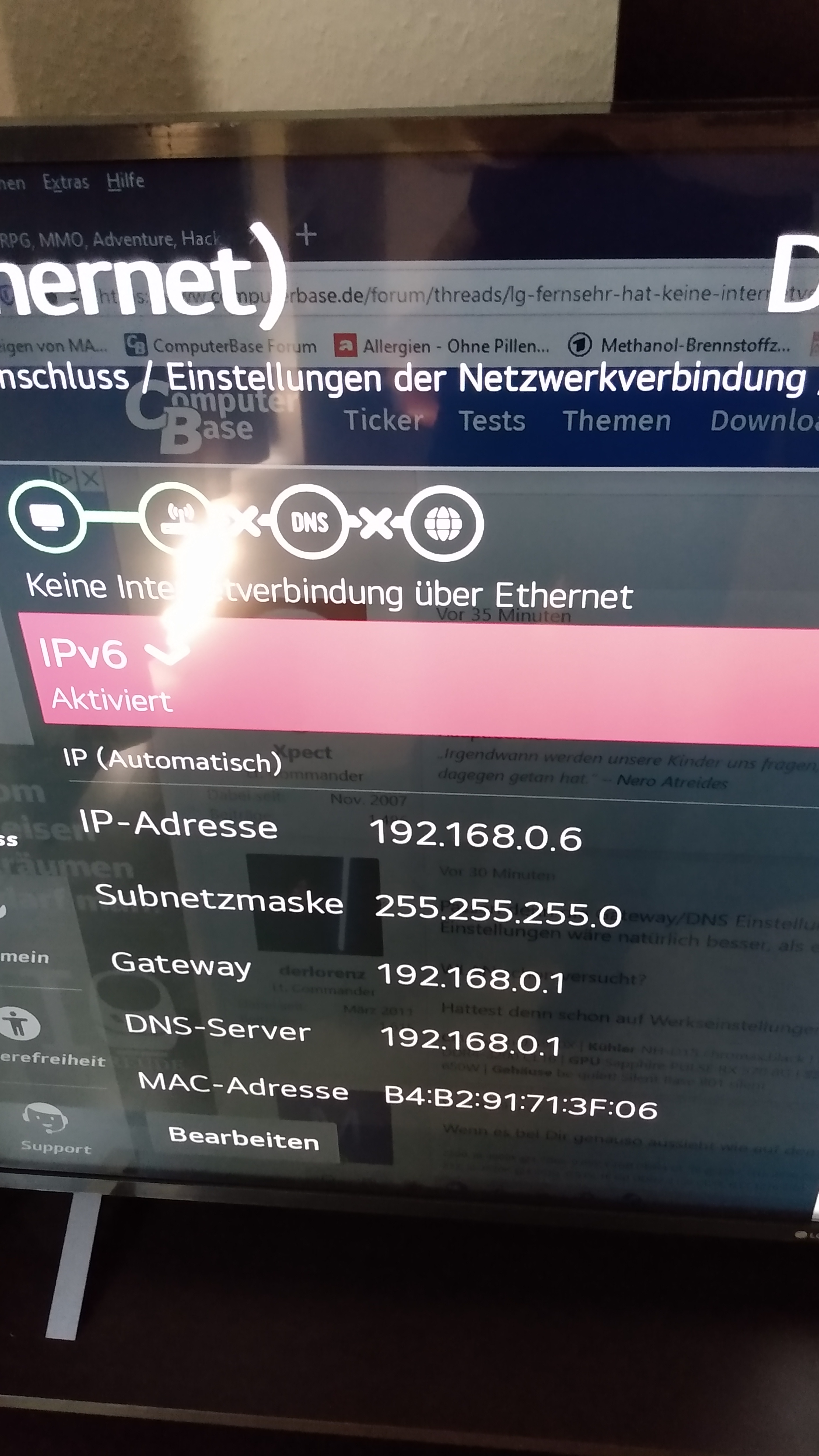

leider findet mein Fernsehr (LG 55UN73006LA) keine Verbindung mit dem Internet. Der PC und mehrere Smartphones verbinden sich ohne Probleme mit dem Internet. Als Router habe ich einen von Pyür (Modell CH7485E). Habe den Fernsehr per Ethernet Kabel an den Router angeschlossen. Beim Fernsehr steht, dass eine Verbindung zwischen Fernseher und Router besteht, aber es dann nicht mehr zum DNS und zum Internet (hoffe das ist verständlich beschrieben) weitergeht. Bei der Verbindung per W-Lan ergibt sich das gleiche Bild. So sieht das auch bei mir aus, Ipv6 habe ich aber aktiviert. (das Bild habe ich aus diesem Thread https://www.computerbase.de/forum/threads/lg-oled-e97la-kein-internet.1918599/)

Passen denn die Gateway/DNS Einstellungen an deinem Gerät? Ein eigenes Foto vom Test bzw. den Einstellungen wäre natürlich besser, als eines von einem anderen User zu nutzen.

Wenn es bei Dir genauso aussieht wie auf dem Bild, trage bei DNS Server 8.8.8.8 ein falls das möglich ist.
Reaktionen: cvzone
Bitte mal ein eigenes Bild davon was bei dir angezeigt wird, was irgendein Dritter in einem anderen Post angezeigt bekommt hilft hier wenig. Und an welchem Port am Router hängt der Fernseher?
Wie michi.o vorschlägt unten unter Bearbeiten als DNS mal 8.8.8.8 testen.
DNS 192.168.0.1 bedeutet er soll den DNS des Router nutzen. Hier ist dann meist der DNS von Vodafone bzw. hier Pyür im Router hinterlegt und auf den scheint er nicht zugreifen zu können.
Also mal direkt an den DNS von Google gehen.
Damit klappt es sofort!! Danke. Woran liegt das? Kann ich das einfach so lassen?
Und hier noch ein eigenes Bild (vor der Änderung zu 8.8.8.8)

Dann stimmt dann wohl was mit Deinem Router nicht. Der scheint DNS Anfragen nicht richtig zu verarbeiten. Scheinst aber nicht der einzige mit dem Problem zu sein:
https://www.pyforum.de/viewtopic.php?t=2493
Der 8.8.8.8 ist halt ein Server von Google. Die können sehen, welche Seiten Du aufrufen willst. Wenn Du kein Problem damit hast, kannst Du die Einstellung drin lassen.
