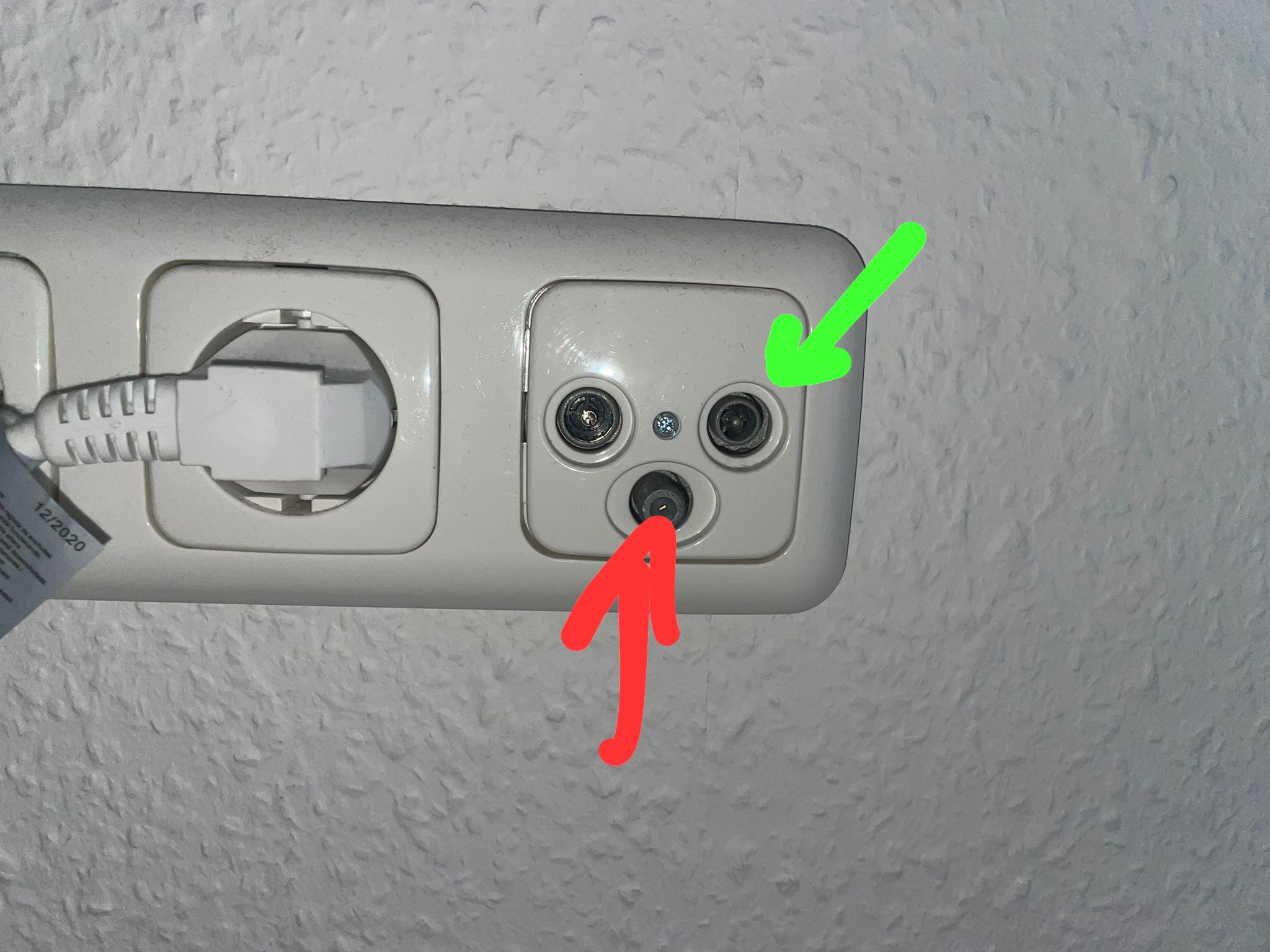

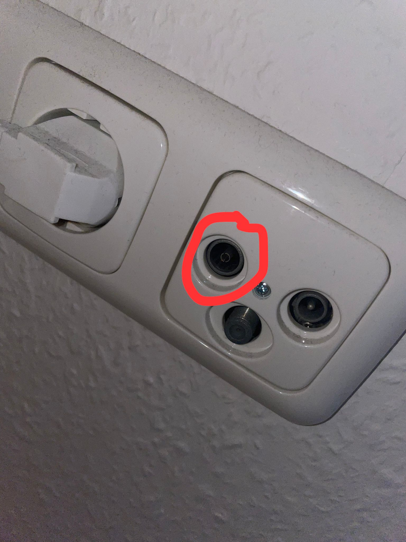

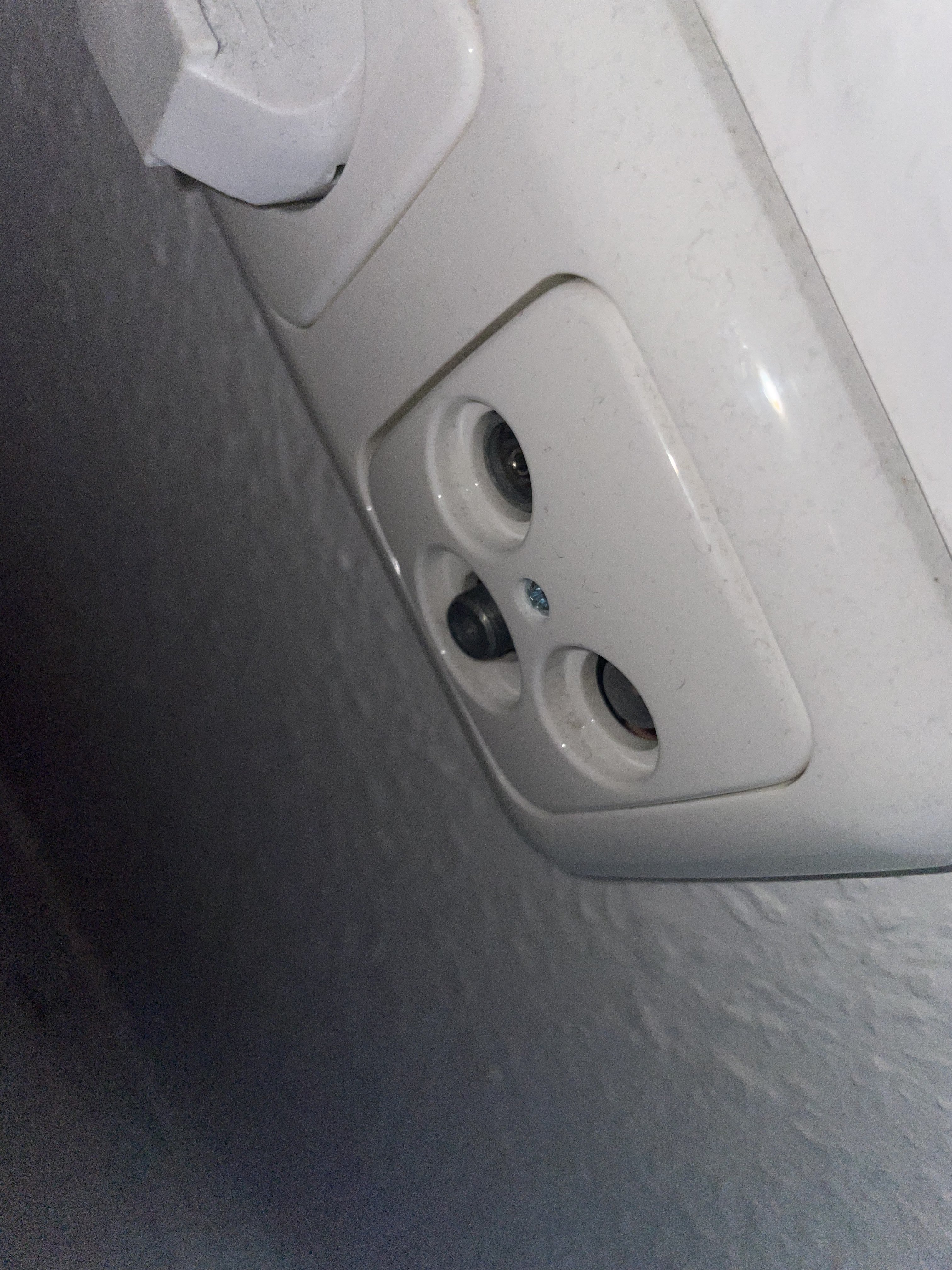

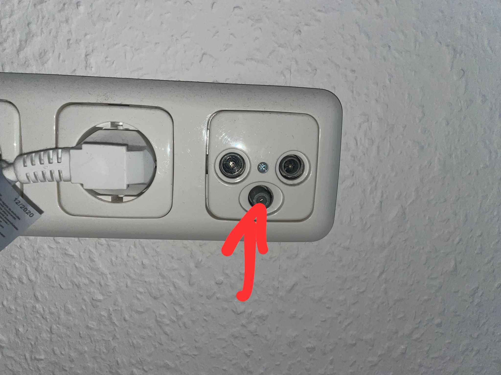

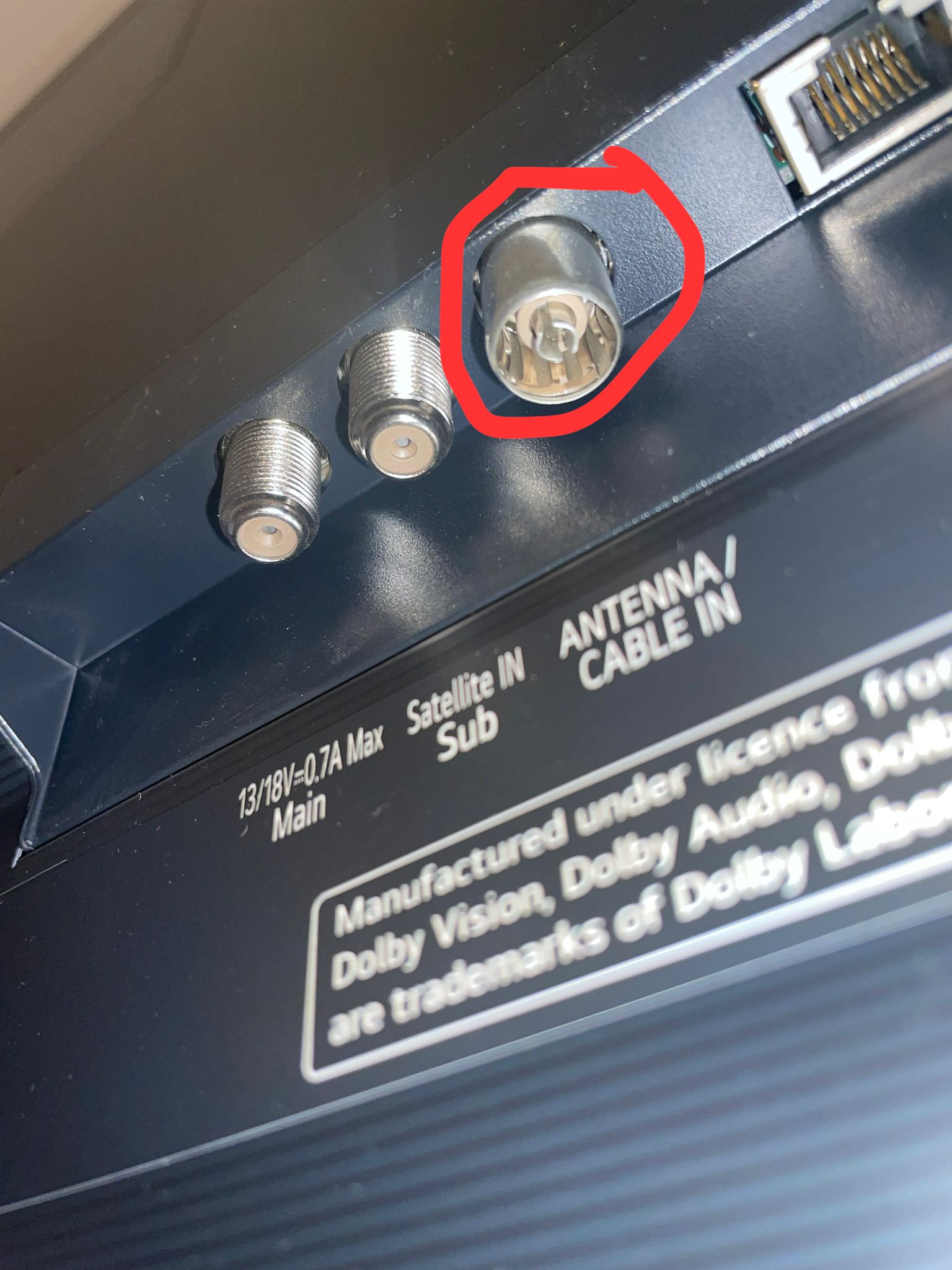

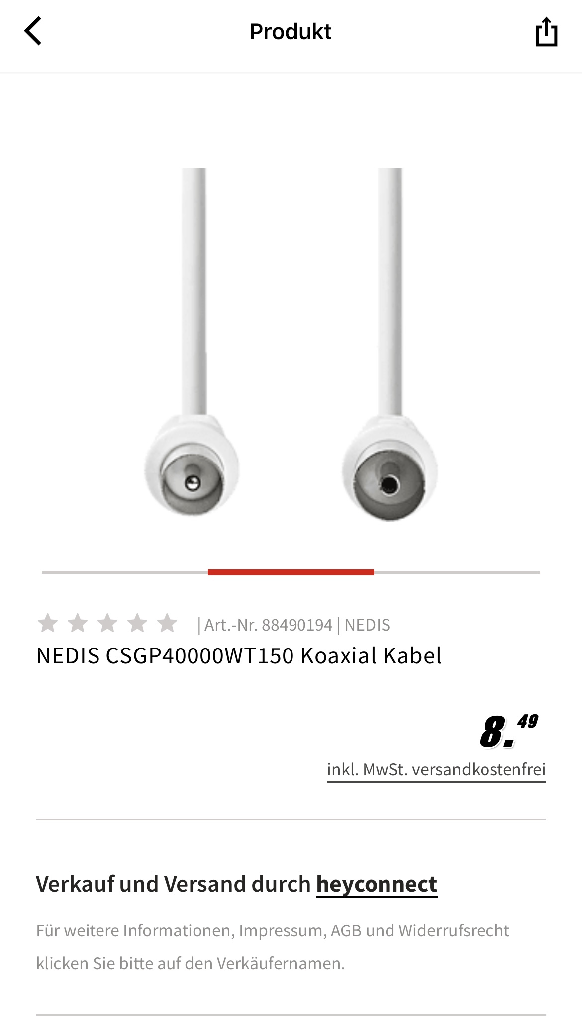

Ich habe mir einen LG OLED G1 angeschafft und bin damit in Kombination meiner PS5 super zufrieden. Nun möchte ich das Fernsehen einrichten, allerdings weiß ich, dass ich dafür ein bestimmtes Kabel brauche. Satellitempfang usw. haben wir nicht. Der Fernsehkabel von Media Markt hat nicht gepasst, da beim Anschluss an der TV Buchse (an der Wand) ein Metallstück davor liegt. Allerdings verwenden wir dasselbe Kabel auch im Wohnzimmer an unseren Samsung TV, nur hier im Zimmer passt der nicht.
Anbei ein paar Fotos:
Welches Kabel muss ich denn nun kaufen für den rot eingekreisten Anschluss?

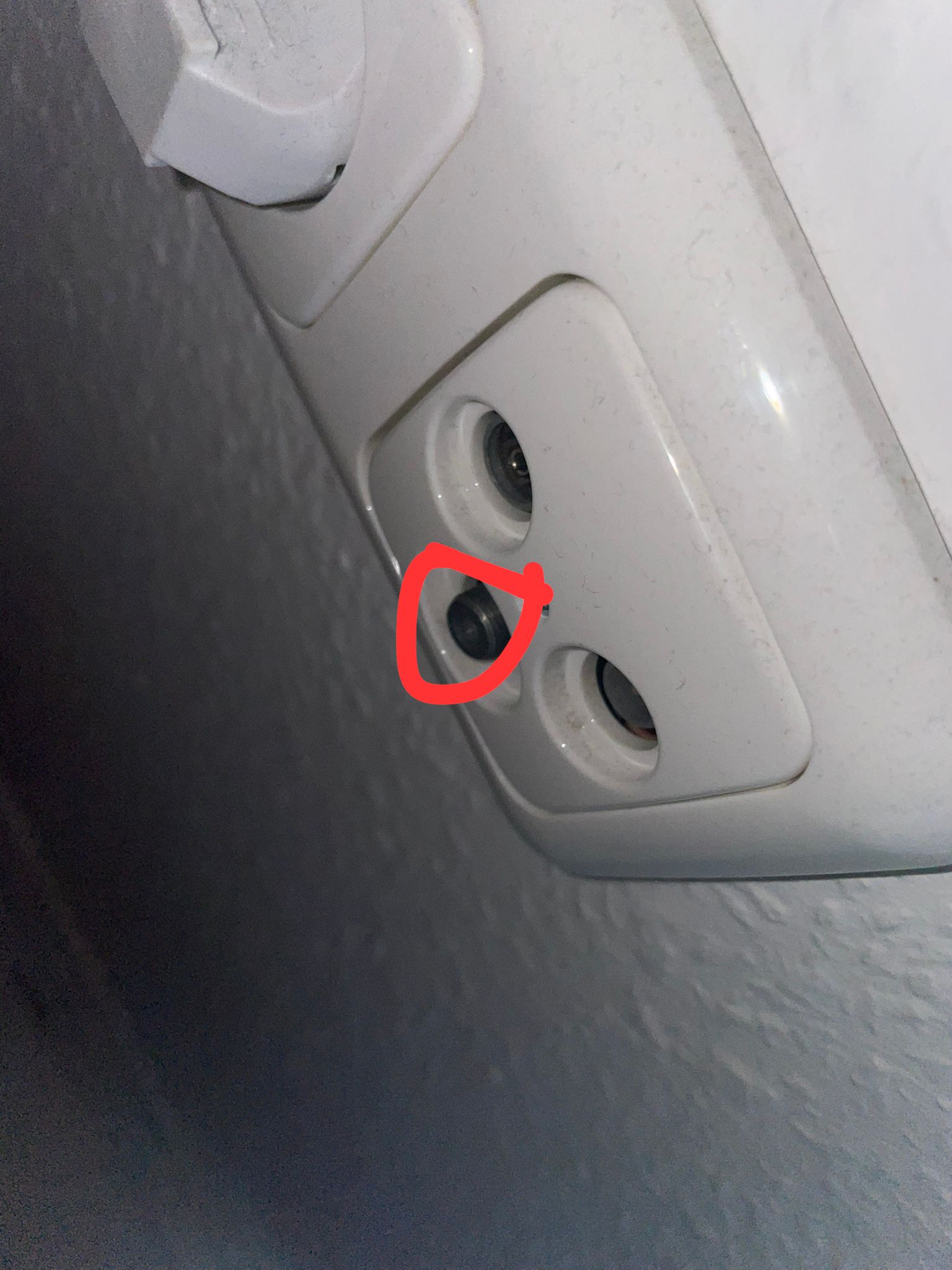

wo liegt da ein Metallstück?

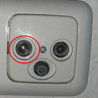

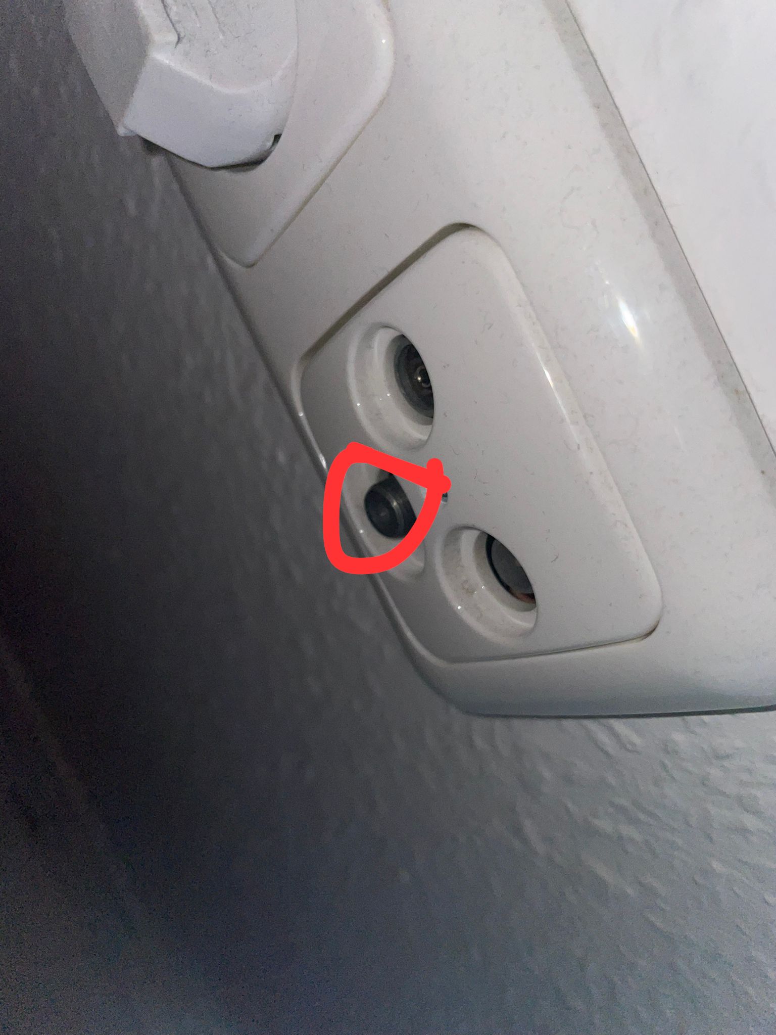

Schau hier
NordHB21 schrieb:
Brauch ich den für normales Fernsehen über Kabel?
Ja, das ist das normale Kabel für DVB-C.
Sollte kein Kabelanschluss vorhanden sein würde ich aber eher zu IP-TV Anbietern wie Waipu etc. raten. Billiger und bessere Qualität.

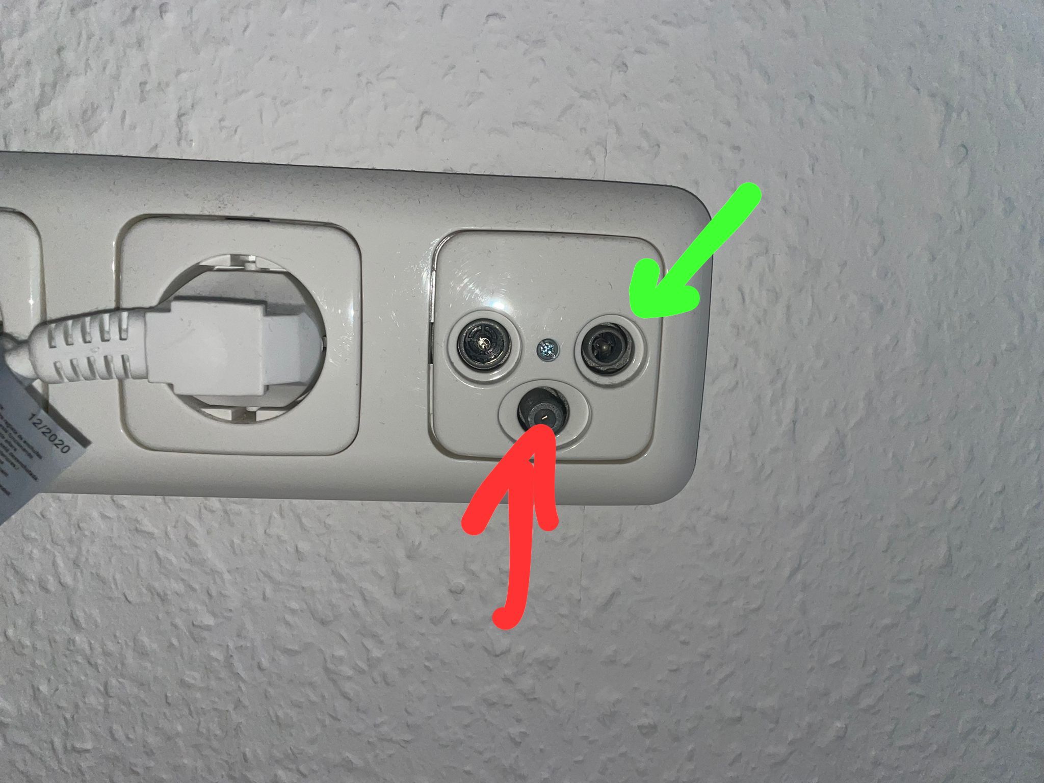

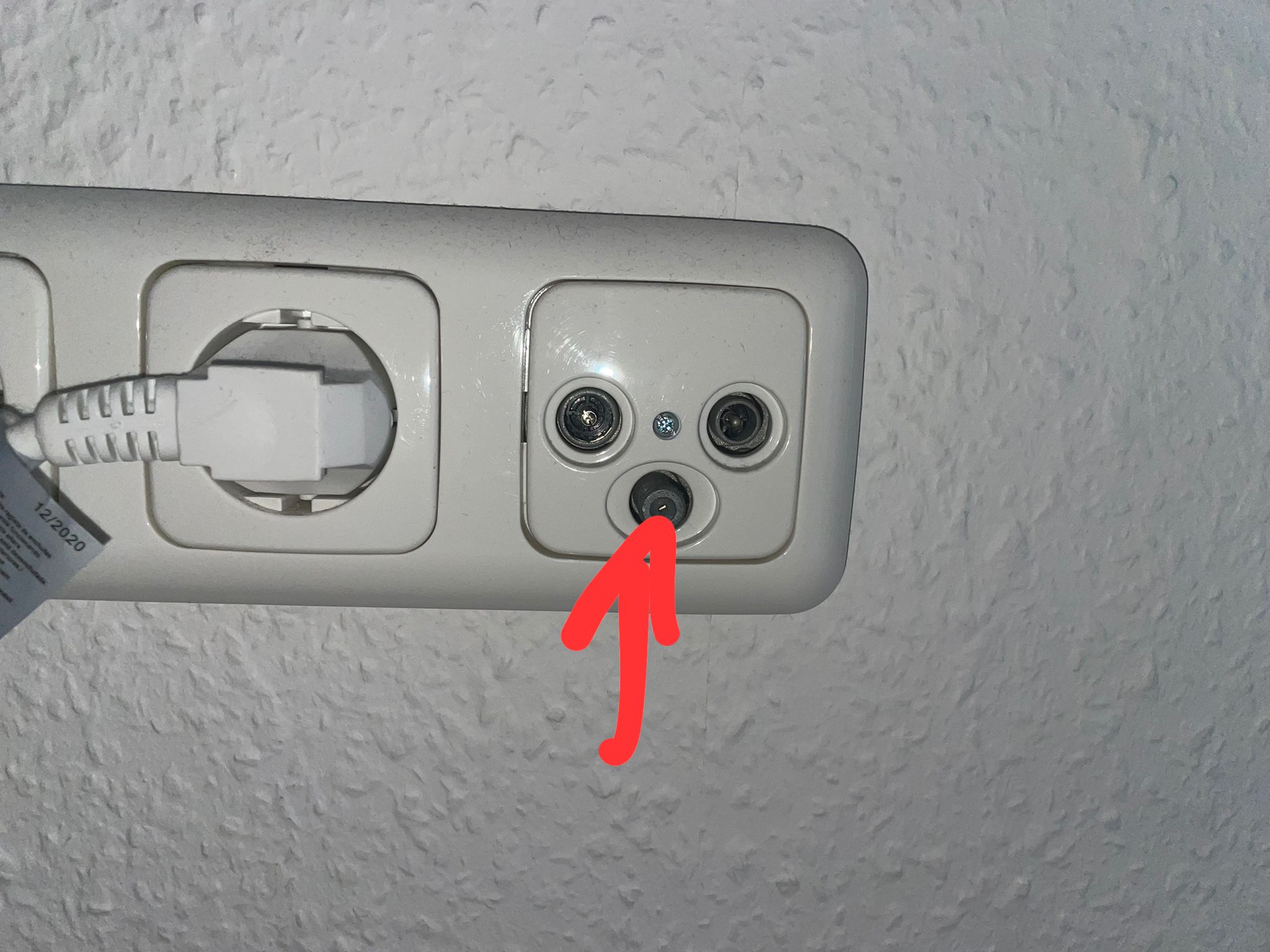

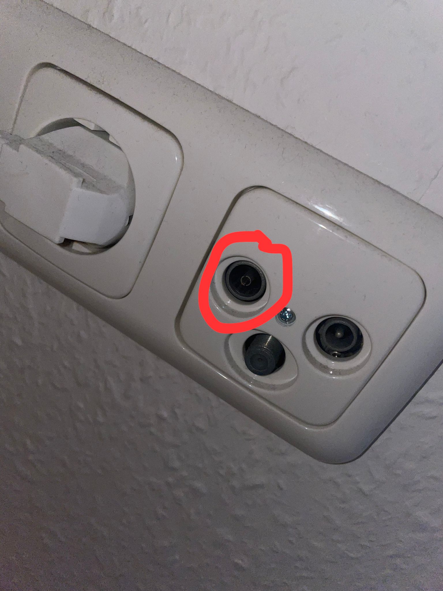

NordHB21 schrieb:
Die Pfeile waren mir eben gar nicht aufgefallen. Der Anschluss ist nicht für TV. Das ist SAT und ist oft bei einem normalen Kabelanschluss im Haus gar nicht beschaltet, weil das eine Kombidose ist. Der Linke Port ist TV.

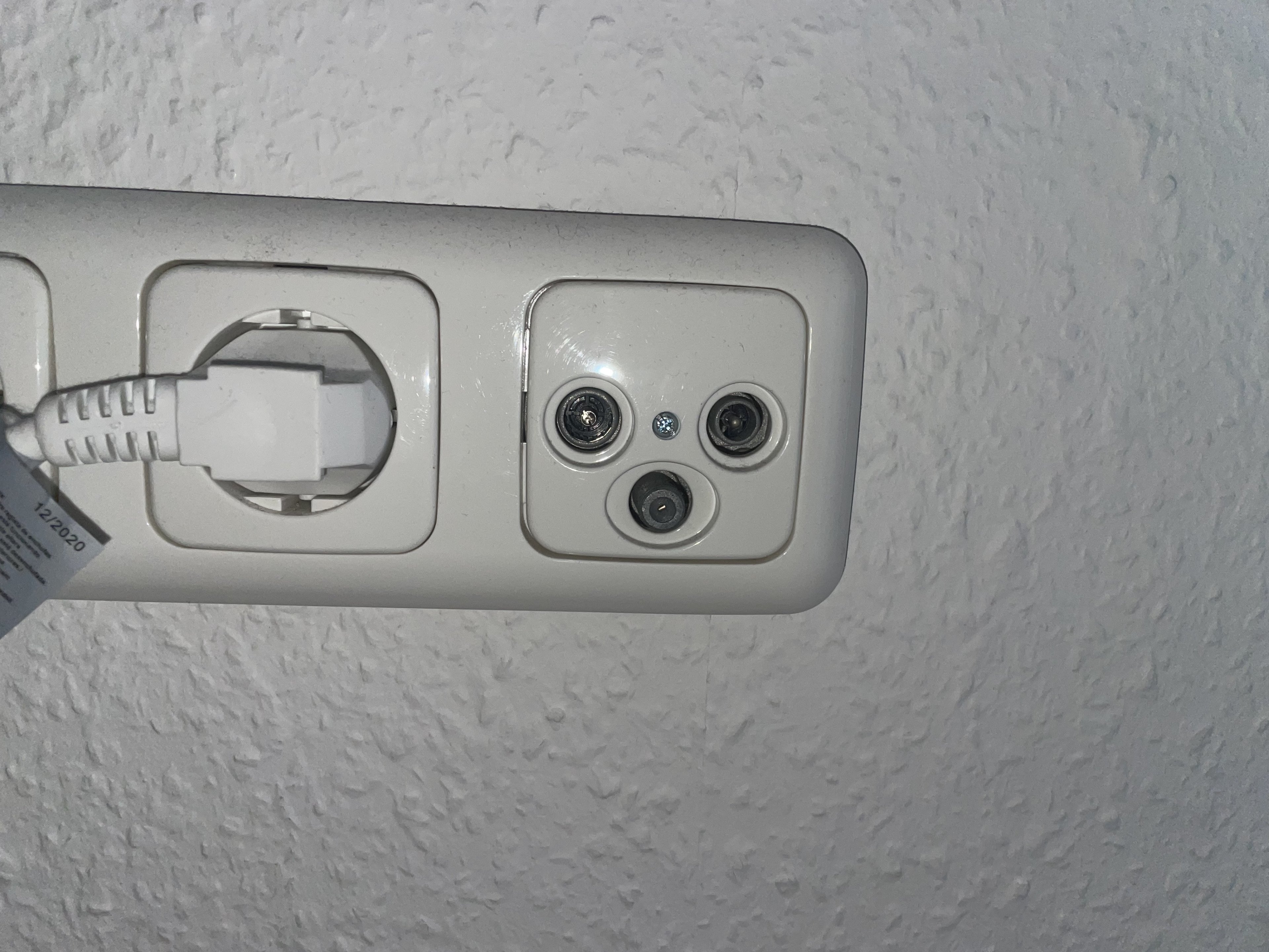

Wie soll das funktionieren? 🤔

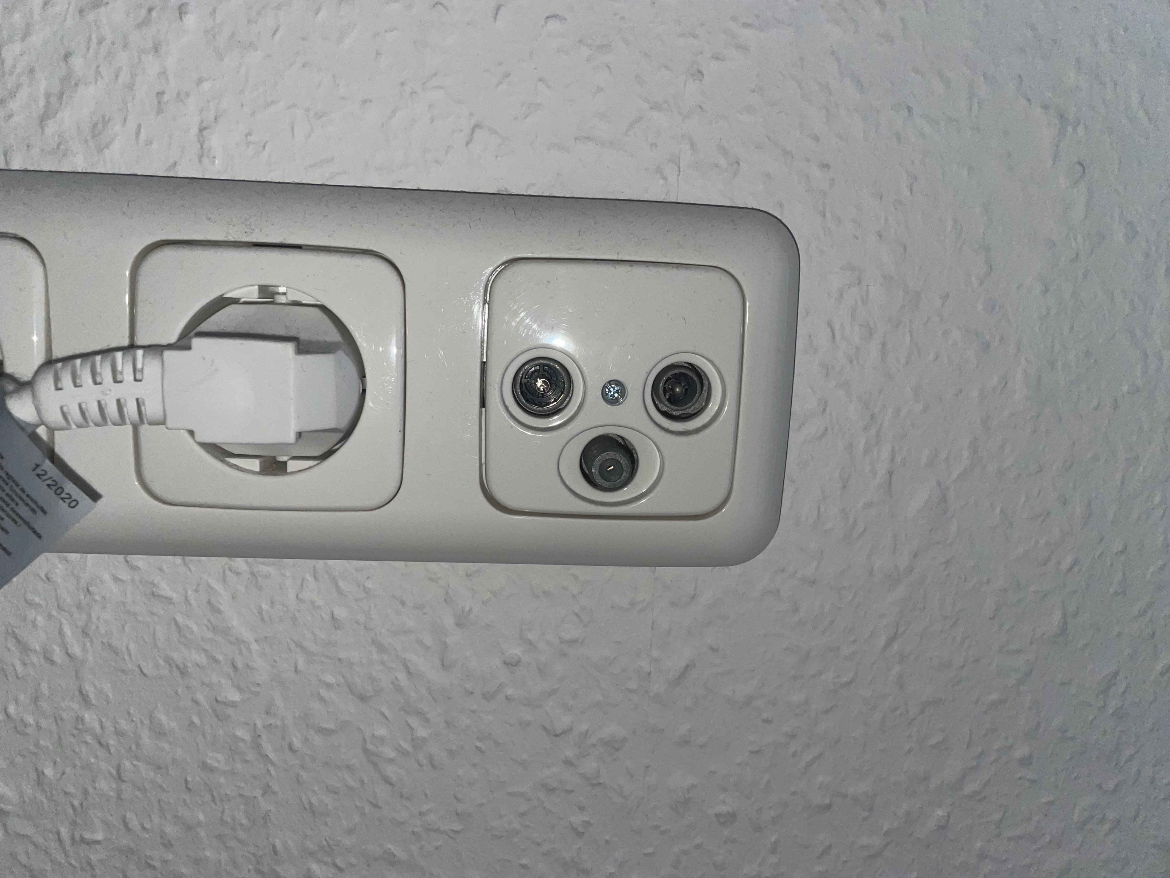

Das Kabel an an beiden Seiten unterschiedliche Anschlüsse...
Je nachdem wie rum die Dose einbaut ist rechts oder links, bei mir ist es links. Es sollte der Port ohne Hohlmetall sein. Eins ist DVB Radio, das andere ist DVB TV.
