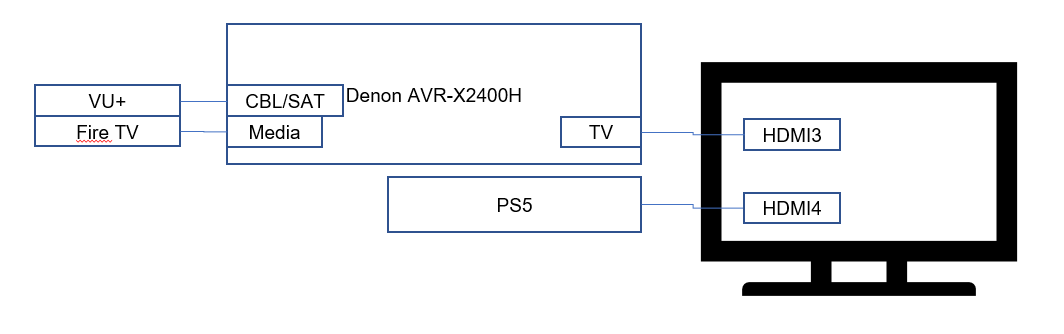

Ich habe die PS5 direkt am HDMI4 meines TVs angeschlossen.
Der TV wiederrum ist per HDMI3 an meinen AVR angeschlossen (Denon AVR-X2400). Da mein AVR kein HDMI 2.1 kann, habe ich mich hierfür entschieden.

Wäre dieser Adapter eine Lösung ? https://www.amazon.de/-/en/dp/B08TX473Z8/
Ich habe mir etliche Anleitungen durchgelesen und Videos geschaut, aber ich verstehe die Verkabelung die ich brüchte, immer noch nicht :heul:
Wo/wie müsste den Adapter anbringen ?
Wenn du DTS von der PS5 abgreifen willst, dann muss der Splitter an die PS5 -> Video Signal geht dann an den TV , Audio an den AVR, jeweils über HDMI
