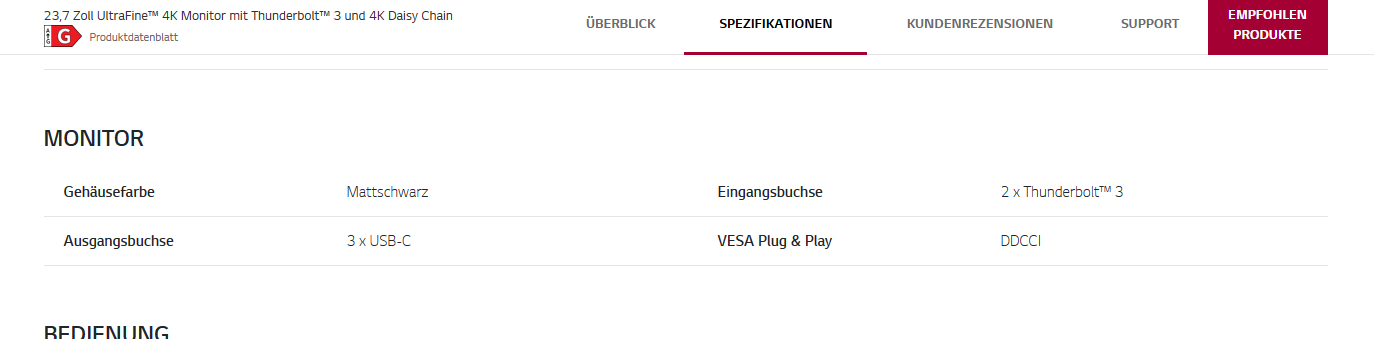

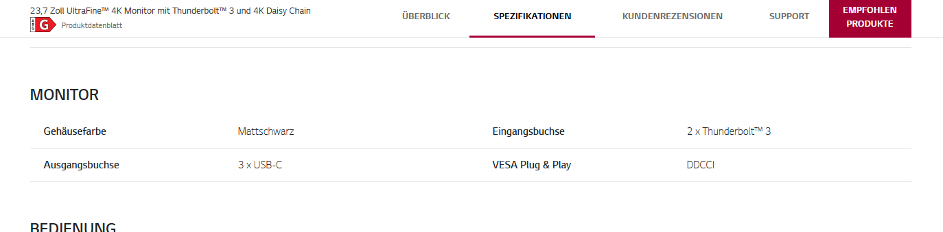

Und wenn das der Monitor ist, dann ist USB-C eine Ausgangs Buchse und keine Eingangsbuchse
okay, die USB-C Thunderbolt Buchsen gehen als Eingang
Reaktionen: madmax2010
bisy schrieb:
