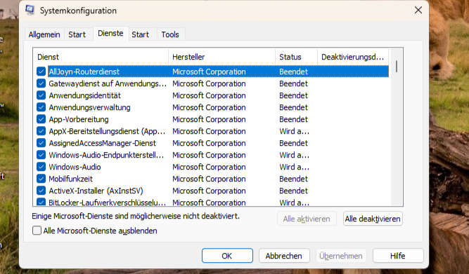

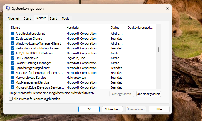

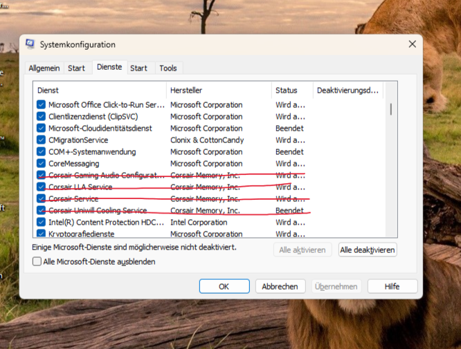

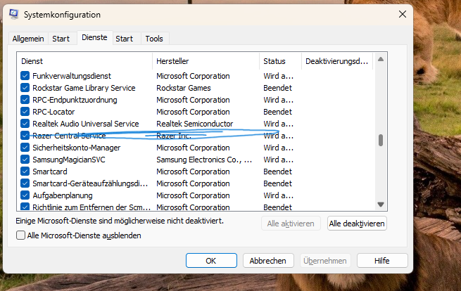

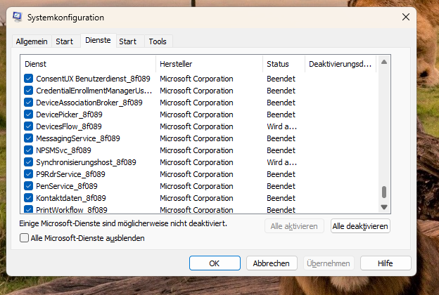

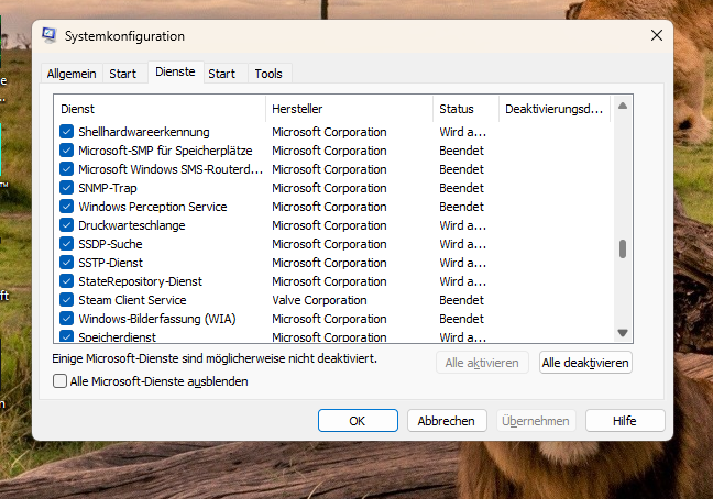

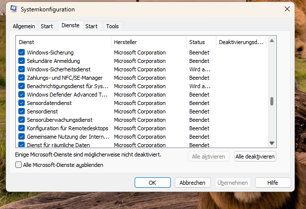

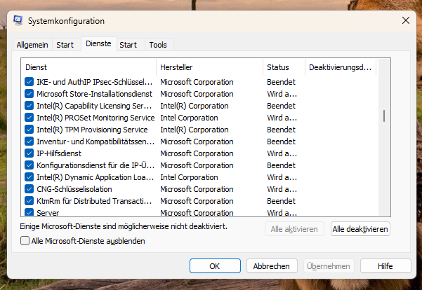

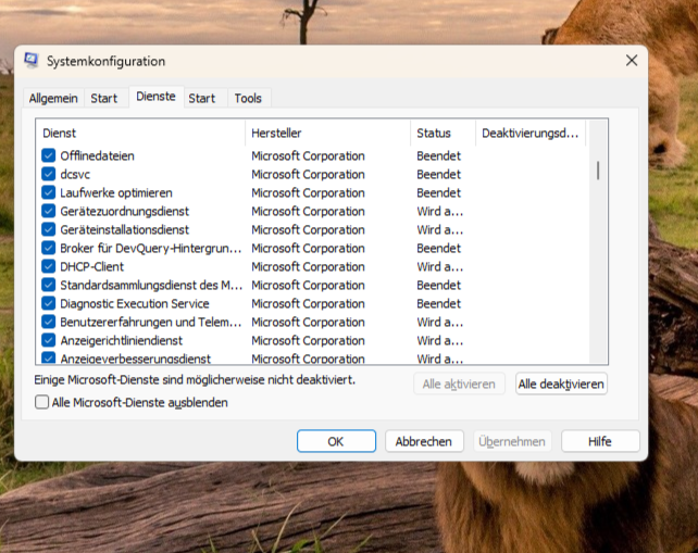

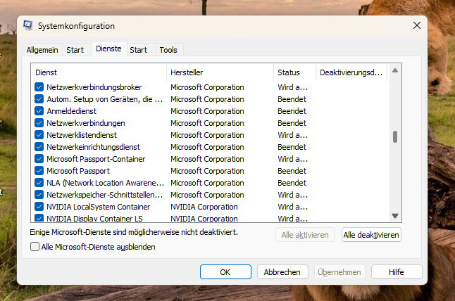

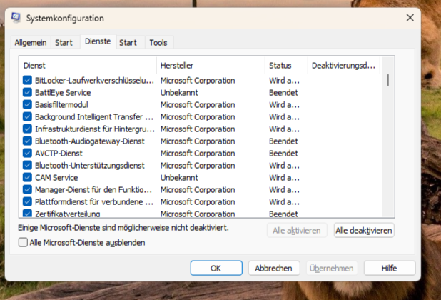

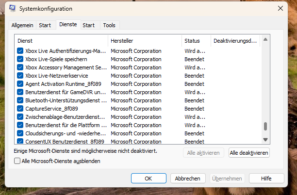

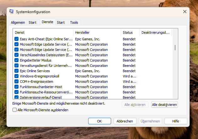

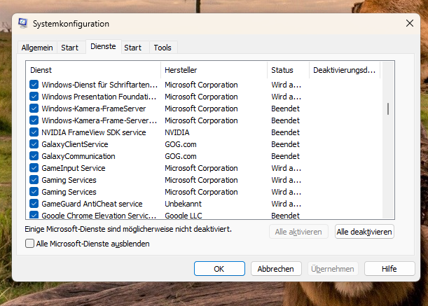

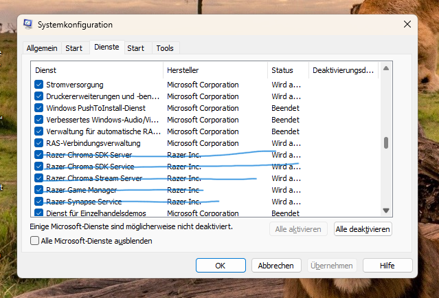

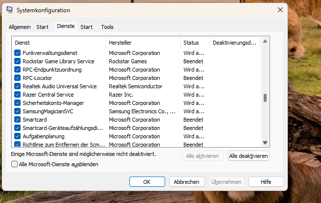

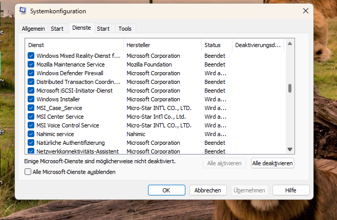

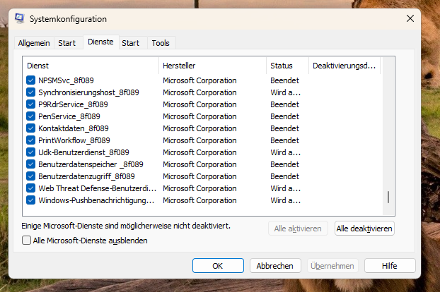

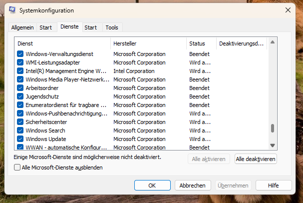

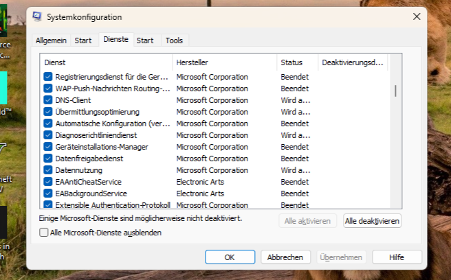

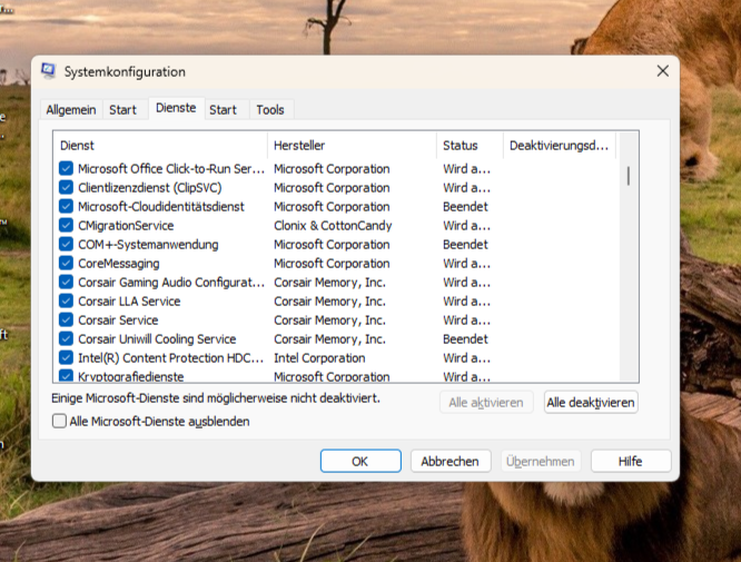

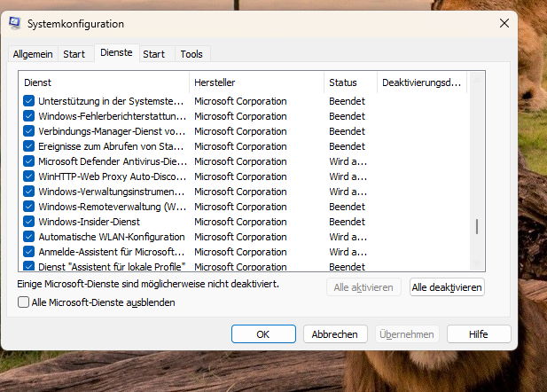

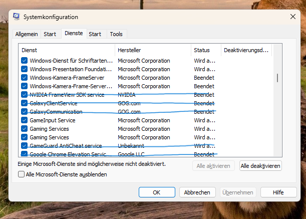

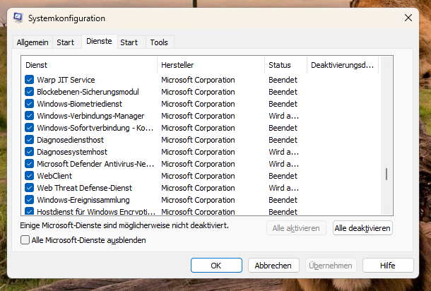

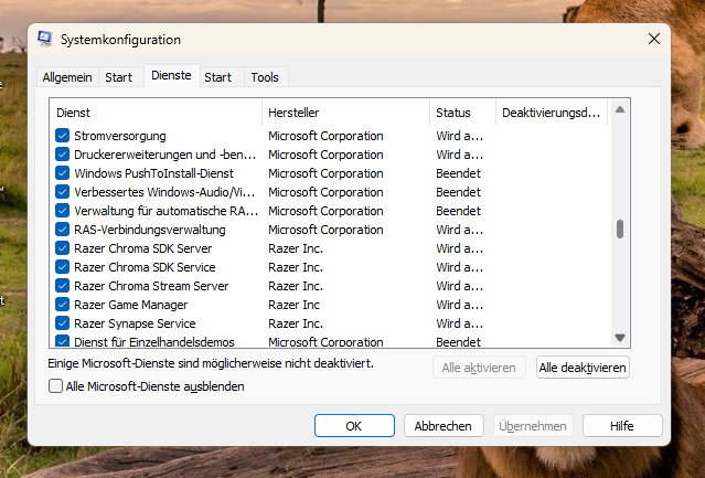

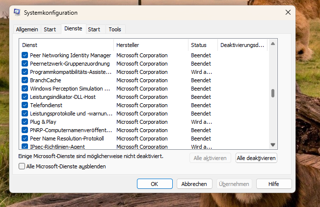

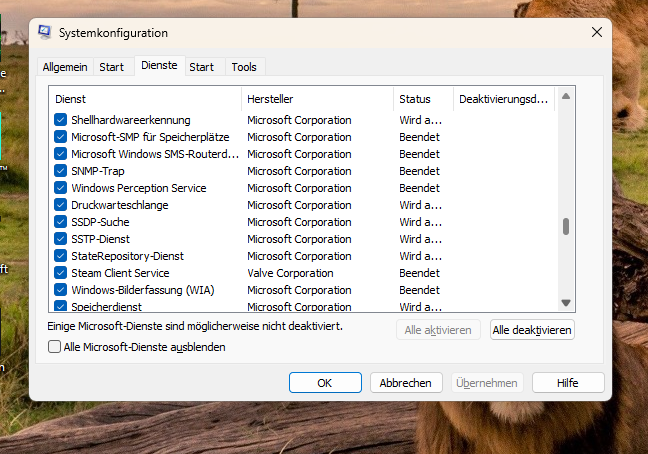

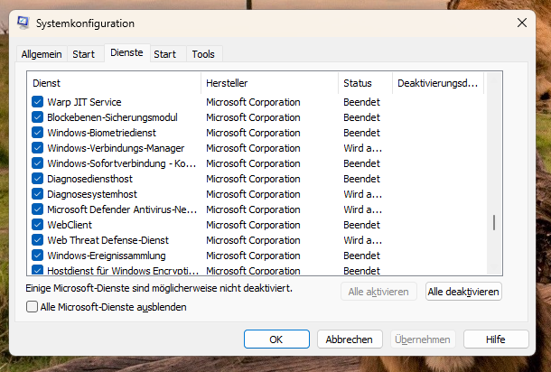

so tut mir leid das sind leider sehr viele bilder. Ich hoffe da lässt sich was finden die unnötig sind damit man das deaktivieren kann
@D3xo beim spielen, kommt aber auch beim surfen vor. Hauptsächlich aber wenn ich zocke

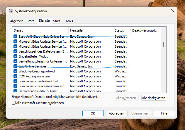

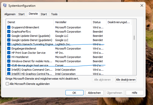

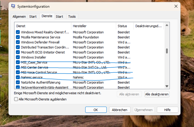

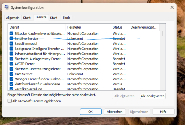

Hallo @Warakqay47 ! Ich habe mir die Screenshots angeschaut und dir die Dienste durchgestrichen die deaktiviert werden können. Es kann gut sein, dass dadurch manche Programme nicht mehr richtig laufen. Zum Beispiel wird EA oder andere Gaming Clients melden, dass Anti-Cheat nicht läuft und deswegen das Spiel nicht starten kann. Wir können das später wieder aktivieren, wenn wir den Fehler gefunden haben.
Was du noch machen kannst ist es die XBOX Game Bar und alles was dazugehört zu deaktivieren.
Dazu gehst du auf Start -> Zahnrad (Einstellungen) -> Spielen -> Unter Gamebar und unter Aufzeichnungen alles deaktivieren.

Hallo @Cr8
Ich habe die Dienste jetzt deaktiviert und probiere mich mal aus. Vielen Dank für deine Mühe! Ich werde mich aufjedenfall melden
