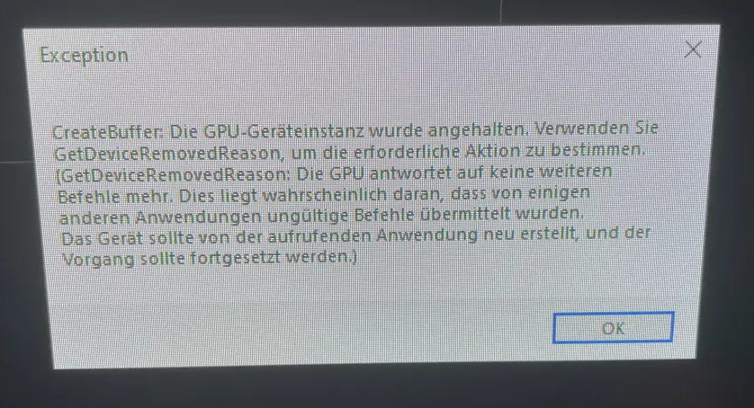

Die Warnung verlangt nach "GetDeviceremovedReason" das ist ein klarer Hinweis darauf, dass sich die GPU vom System getrennt hat, also rausgezogen oder abgeschaltet wurde. Das ist kein Treiber- oder Softwarefehler. Ursachen können sein:
Die Spannung reicht nicht
Die Karte verliert den Kontakt zum Mainbaord, Wackelkontakt, korrodierte Leitungen
Die Karte schaltet sich wegen Überhitzung ab
Die Karte ist kaputt

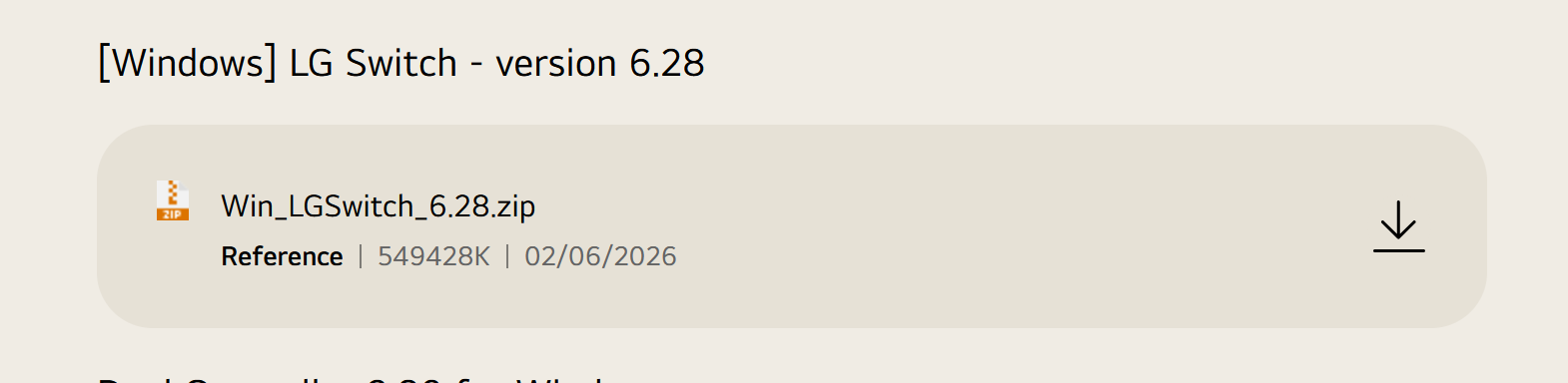

Habt Ihr die Firmeware des Monitors mal geupdated?
Haben Sie bestimmt nicht, weil diese Firmware aus diesem Jahr ist, das Thema vor zwei Jahren erstellt wurde und der letzte Beitrag ein Jahr alt ist. :D
Mir hat der Thread halt tatsache geholfen und zwar insofern das auch andere Probleme mit dem Monitor haben. War erleichternt zu sehen das ich nicht der einzige mit Problemen bin, so wusste ich das meiner nicht defekt ist sondern das ganze wahrscheinlich ein Firmeware bug ist. Daher habe ich den firmeware Hinweis für andere gepostet.
Man findet den Thread sehr schnell über google wenn man nach Problemen mit dem Monitor sucht
