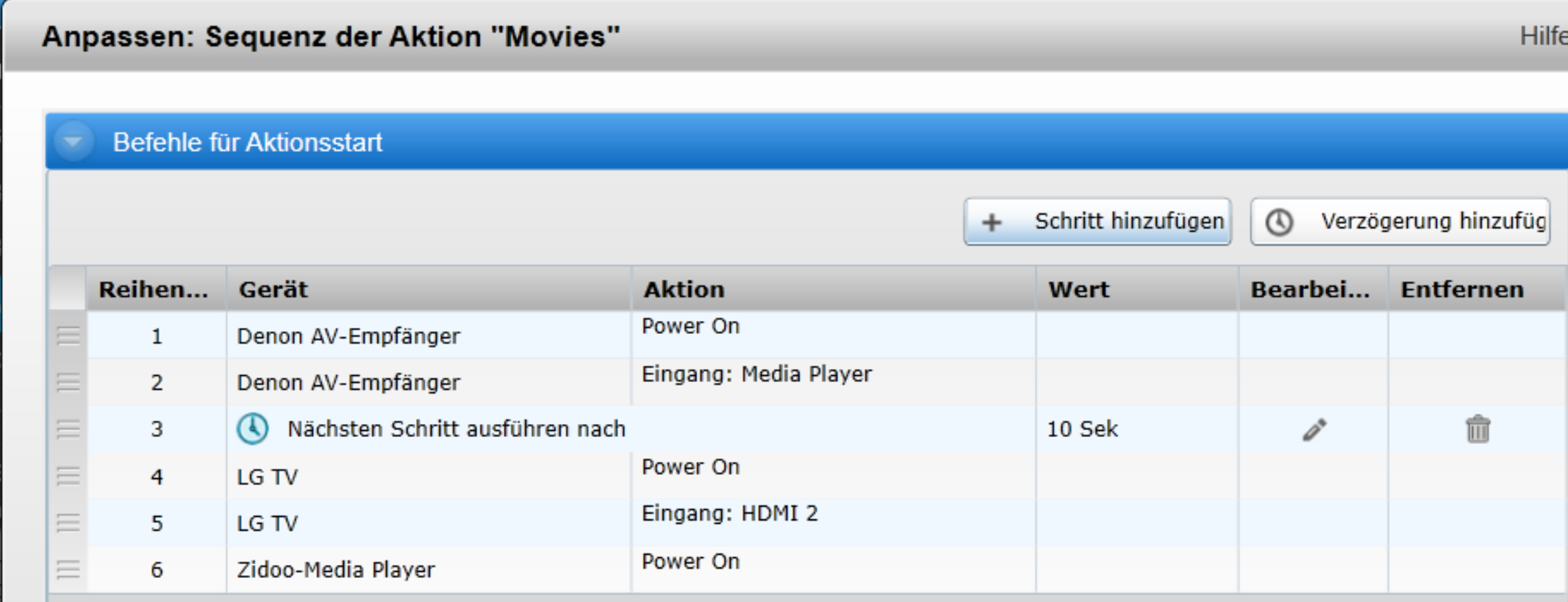

Fernbedienung: Logitech Harmony Elite mit Hub
Am LG hängt ein HDMI Kabel am HDMI 2 eARC Port und geht direkt zum HDMI ARC Port vom Denon AVR
der Zidoo Mediaplayer ist über ein HDMI Kabel am MEDIA PLAYER HDMI Port des Denon AVR verbunden
habe das Problem das mein LG OLED beim Start nicht auf den Audioausgang: HDMI(ARC)-Gerät wechselt, sondern immer auf "TV-Lautsprecher" bleibt. muss aktuell daher immer mit der LG Fernbedienung den Audioausgang auf HDMI(ARC)-Gerät ändern, damit ich Sound über meine externen Lautsprecher bekomme.
Denon startet ganz normal, wechselt auf den richtigen HDMI (Mediaplayer)
Zidoo Mediaplayer startet ganz normal
LG TV schaltet sich ganz normal ein, wechselt auf den richtigen HDMI 2 eARC Port
nur das mit dem Audioausgang klappt nicht :( hab auch schon die startreihenfolge geändert also von DENON -> TV -> ZIDOO zu DENON -> ZIDOO -> TV
kein erfolg
kann bitte jemand helfen?

hab den Beitrag ergänzt. will die Geräte mit der Logitech Harmony Elite steuern, damit ich nicht 3-4 Fernbedienungen (LG, Denon, Zidoo, SAT-Receiver) auf dem Tisch habe
