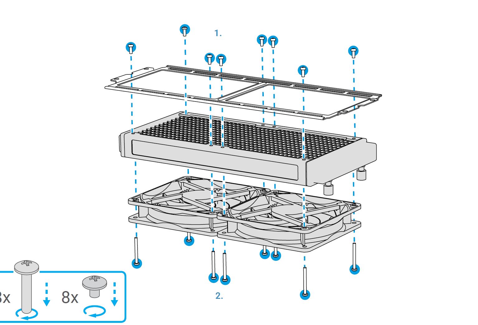

tnev schrieb:Mich würden die Temperaturen interessieren wenn man die AIO als Intake nutzt. Dann würden nach meinem Verständnis alle kritischen Komponentne absolute Frischluft saugen, besser geht's doch eigentlich gar nicht oder? Die Grafikkartenlüfter könnte man auch noch mit einer kleinen Schaumstoffdichtung so abdichten, dass sie nur Frischluft ziehen können.
Gute Frage
@bigdaniel
die Anleitung gibt nur die Ausblase-Methode an - gibt es hierfür einen Grund?
kachiri
Fleet Admiral
- Apr. 2011
- 23.944
Physik.acty schrieb:die Anleitung gibt nur die Ausblase-Methode an - gibt es hierfür einen Grund?
Wie Chronos83 ja eigentlich schon schrieb:
Cronos83 schrieb:Das erschwert es der GPU Frischluft zu saugen, weil der Gehäuseinnendruck ansteigt.
Die GPU Temps werden dadurch in der Regel (bei kleinen Sandwichstyle Cases) deutlich schlechter.
Die Luft soll oben raus. Klar, kann ich einblasen. Aber wohin dann mit der ganzen Wärme?!
