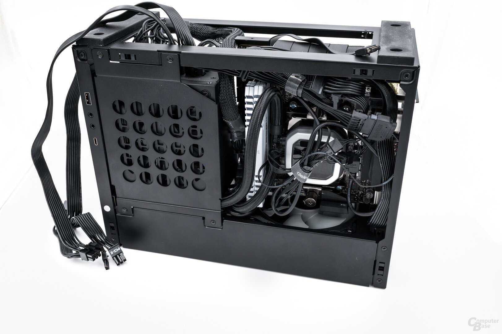

Bei dem Kabelmanagement wundert mich das aber ehrlich gesagt auch nicht ^^"
Die SSD ist ja komplett zugebaut. Bei niedriger Lüfterdrehzahl ist da einfach null Luftzug.
Aus dem Grund würde ich wohl auch keine Corsair oder NZXT AiO mit zig Kabel (USB, Breakout-Kabel mit SATA, Tacho für die Pumpe und RGB) nehmen und eben durchaus auch Zeit fürs verlegen der kabel investieren ^^

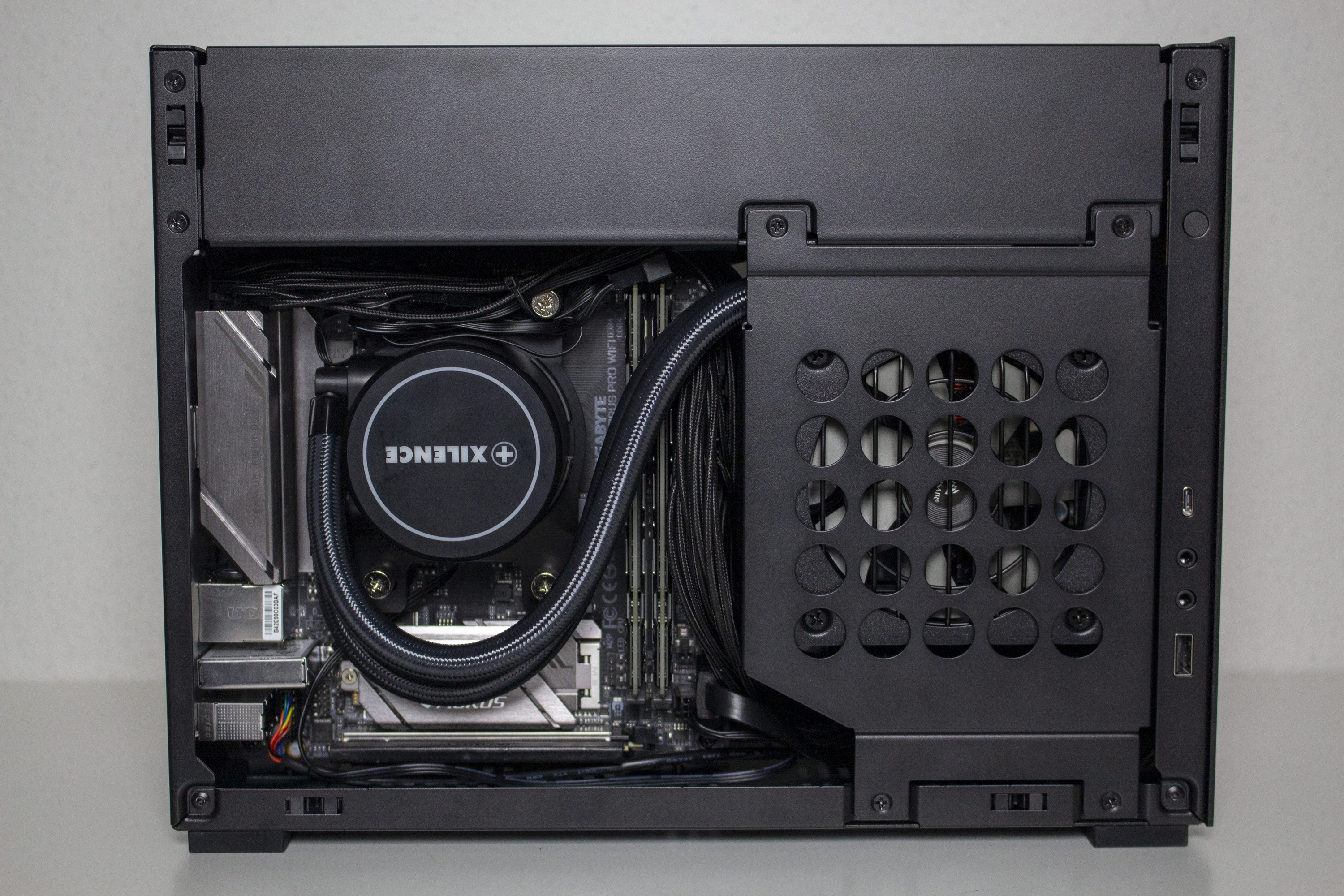

@kachiri
die unzähligen Kabel waren echt schwer zu verstecken
war obendrein meine erste AiO, die ich verbaut habe und ich war direkt erschlagen von den ganzen Kabeln.
eigentlich braucht man ja nur Pumpe-Strom und Lüfter PWM
Die Lage mancher internen Anschlüsse am Board waren aber auch blöd und haben das Kabelmanagement erschwert

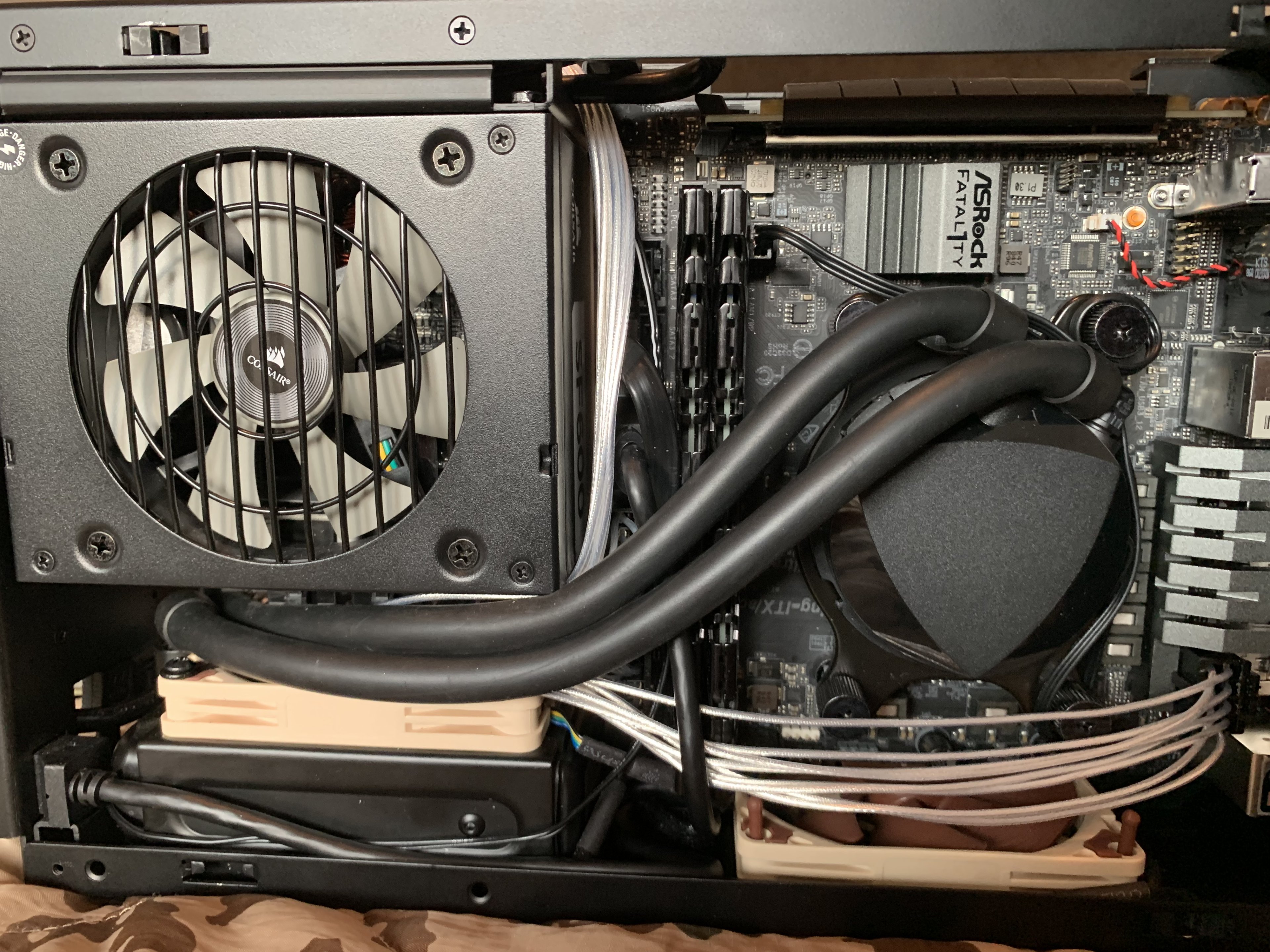

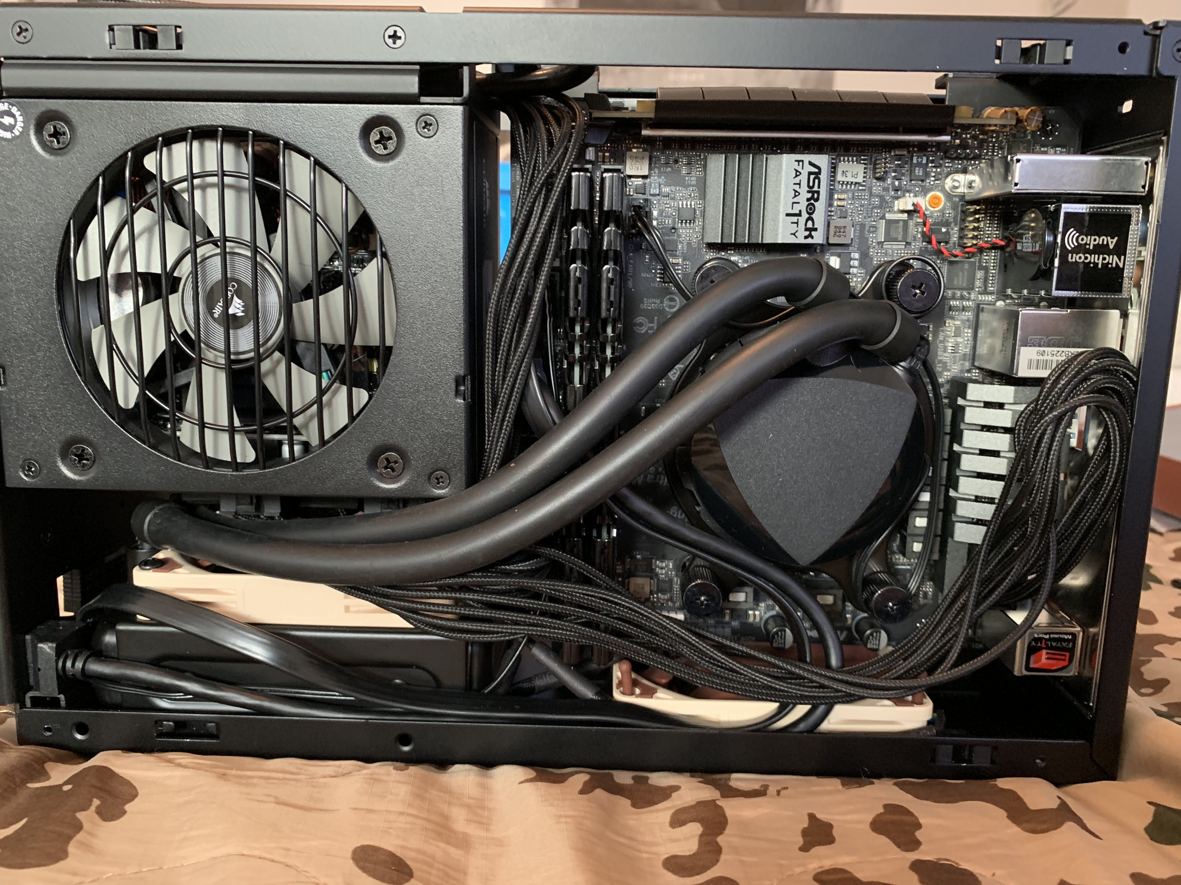

Als ich noch die AiO benutzt habe (normales A4):
Ist halt wirklich die suboptimalste AiO-Lösung in Bezug auf Kabel.
In einem ATX-Gehäuse macht man sich ja echt fast nie großartig Gedanken darüber. Also die wenigsten werden das machen. Man sieht ja eh nur die Schokoladenseite. Die hässlichen Stiefschwestern sind hinterm Mainboard-Tray g
Ja, ich weiß. Da gibt es einige, die ein Fetisch für sauber verlegte Kabel haben g
Aber in einem SFF-Gehäuse muss man sich halt echt einen Plan zurechtlegen, weil jedes beschissen verlegte Kabel irgendein Problem verursachen kann. Sei es nun ein "ausgebeultes" Seitenteil. Ein beschissener Airflow, ...

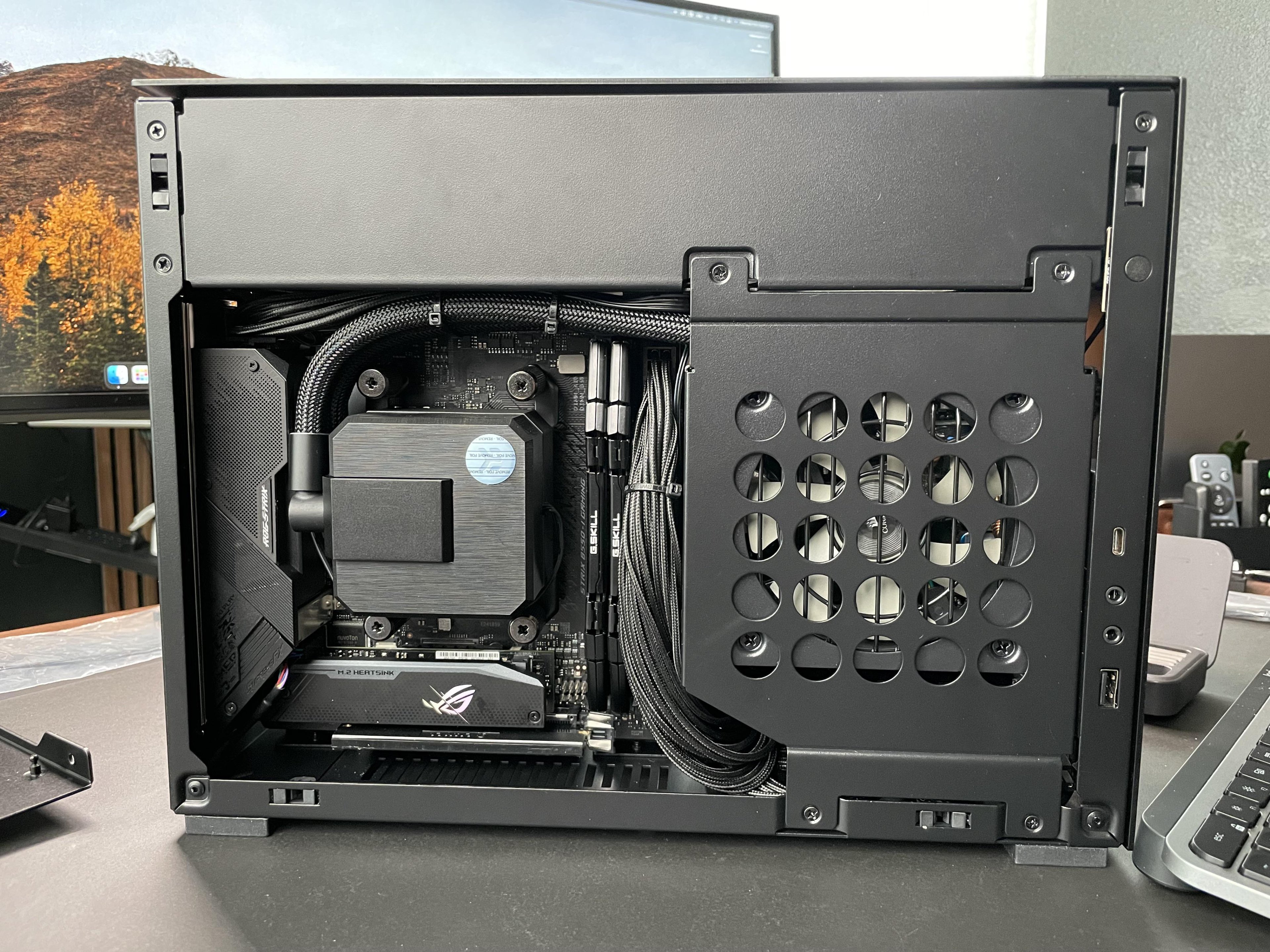

Zum Thema Kabelbaum: In Verwendung eines Corsairs SFX werden im A4-H2O keine Custom Kabel benötigt um ein sauberes Ergebnis zu erzielen. Ich hatte damit keinerlei Probleme und auch online finden sich diverse Bilder die dies bestätigen. Man muss sich einfach etwas Zeit nehmen und die Stränge mit einem Kabelbinder bändigen.
Hier ein Beispiel:
Reaktionen: Zerhacker, acty, Galatian und eine weitere Person
