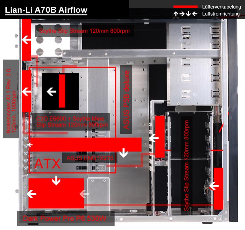

Ich habe ein Bild meines Airflow-Konzepts (wie es momentan ausschaut) beigefügt:
Der 1.000er Kaze wäre ja schon mal leiser, als der 1.500er. Aber immer noch nicht regelbar. Aber sicherlich auch ausreichend. Oder erstmal mit einem 7-Volt-Adapter rumprobieren. Vielleicht ... bevor man einen kompletten CPU-Kühler holt ... Toll ist das aber nicht.
Zu deinem Airflow: So heiß wird doch dein System gar nicht, dass du das so krass kühlen musst! Ich meine, den unteren, vorderen Slipstream und den oben, hinten kannst du mal ausschalten. Das sollte auch reichen. Das hitzige ist ja die Grafikkarte und die CPU. Die heiße Luft der Grafikkarte wird durch das NT und den vorderen Slipstream abgeführt und die CPU hat ja den Noiseblocker direkt daneben. Bringt vielleicht etwas weniger Luftverwirbelungen und damit mehr Laufruhe.

Na ja, du musst dir in das Bild noch eine HDD vor den oberen Slip Stream sowie drei HDDs in den Festplattenkäfig hineindenken. Die brauchen natürlich etwas Luft.

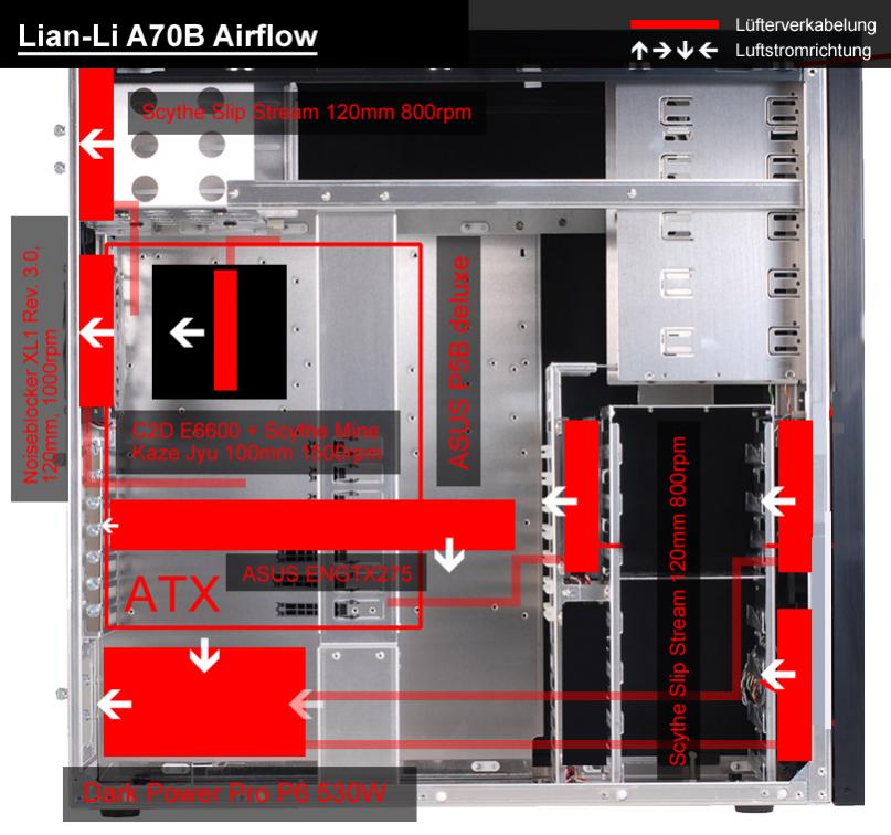

Ich habe nun einen der HDD-Slip Streams in den Scythe Mine gesetzt:
So weit, so gut.
Ich habe im Gehäuse wie erwähnt 4 Festplatten.
Wäre es sinnvoll, zumindest die Systemfestplatte und eine 500GB-Arbeitsplatte speziell zu dämmen? Welche Produkte (ich denke da an diese Quiet-Boxen) kämen da in Frage?
Hierzu muss ich allerdings auf mein Gehäuse verweisen, was nunmehr nur noch zwei freie 5.25 Zoll-Schächte besitzt (und natürlich einige 3.5'-Einschübe).
Btw, wie sind die Temps einzuschätzen?
