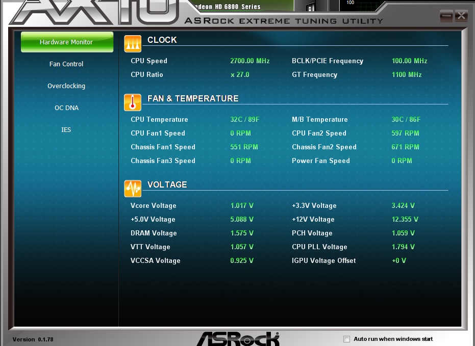

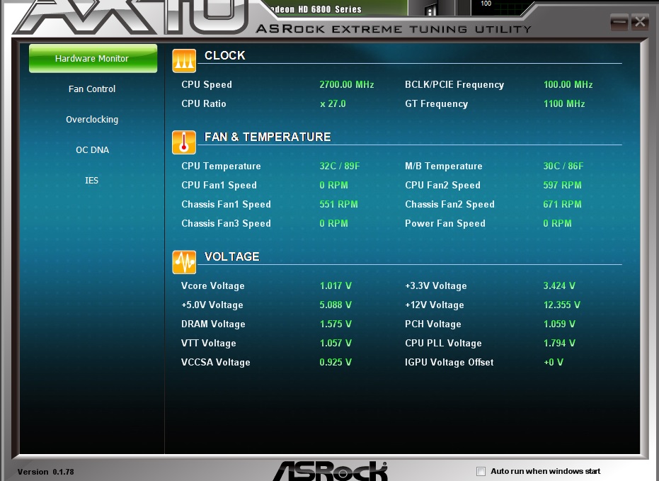

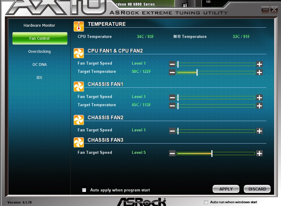

Hier mal zwei Screenshots von meiner Lüftersteuerung. Habe auch nen i5 2500k (bisher kein OC). Bilder vom AS Rock Tool (Hab das Z68 Pro3). Hat die gleichen Funktionen wie das UEFI. Lässt sich alles ganz gut mit steuern. Wobei ich für die geringe Last auch gerne geringe Drehzahlen hätte.
Musst eben nur wissen, welcher Anschluss wo und wie angesteuert wird. Mein Z68 Pro3 hat u.a. einen PWM und einen spannungsgeregelten Lüfteranschluss für CPU-Kühler. CPU Fan2 und Chassis Fan 2 sind beides 120er Enermax T.B. Silence. Spannungsgeregelt. Max. 900U/Min. Chassis Fan 1 ist ein BeQuiet Shadow Wings PWM (max 1500U/Min).

Hab im Bios ja auch soweit alles auf Level 1 runtergedreht, was möglich war. Nur geht es so bei mir nicht weiter runter. Evtl. hilft ein Bios Update?

Edit: Dein Screenshot zeigt Cpu1 und CPU2 wobei einer doppelt so schnell ist wie der andere... hast du wirklich 2 Lüfter am Macho? An einer 95w CPU?
Edit2: für deine zukünftigen Zusammenstellungen nimm lieber 2,5er Festplatten statt die üblichen 3,5er. Die sind leiser
Ich habe nur ein Lüfter am Macho. Ich habe wohl irgendeinen anderen Lüfter an CPU 2 angeschlossen. Sonst wären mir auch die Anschlüsse ausgegangen.

Du brauchst keine dedizierte (manuelle) Lüftersteuerung, da dein Board bereits eine hat. Und wenn du übers BIOS nicht weit genug runterkommst, dann nutze die temperaturabhängige automatische Steuerung über Speedfan, damit sollten die 500-600rpm auf jeden Fall machbar sein. Das stellst du einmalig ein und hast dann Ruhe. Das Gefrickle mit einer manuellen Steuerung, bei der du zusätzlich die Lüfterdrehzahlen auch noch 'auf Verdacht' einstellen musst (oder liest du permanent Temps aus?), halte ich hingegen für wenig sinnvoll.
