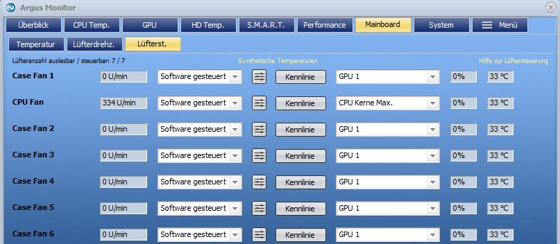

Ich habe jetzt etwas rumprobiert, und mit dem Programm Argus lässt sich alles perfekt regulieren!!!

Wenn die mit voller Drehzal laufen dann musst du im Bios bei Hardware Monitor
noch jeden Lüfteranschluss passend dazu einstellen. 3Pin = DC und 4Pin = PWM
aber wenn du jetzt eh Argus Monitor nutzt, dann geht es darüber natürlich auch.
Ich habe einen Gehäuselüfter am PUMP_FAN Anschluss also gehen 6 Gehäuselüfter + CPU Lüfter. :daumen:
