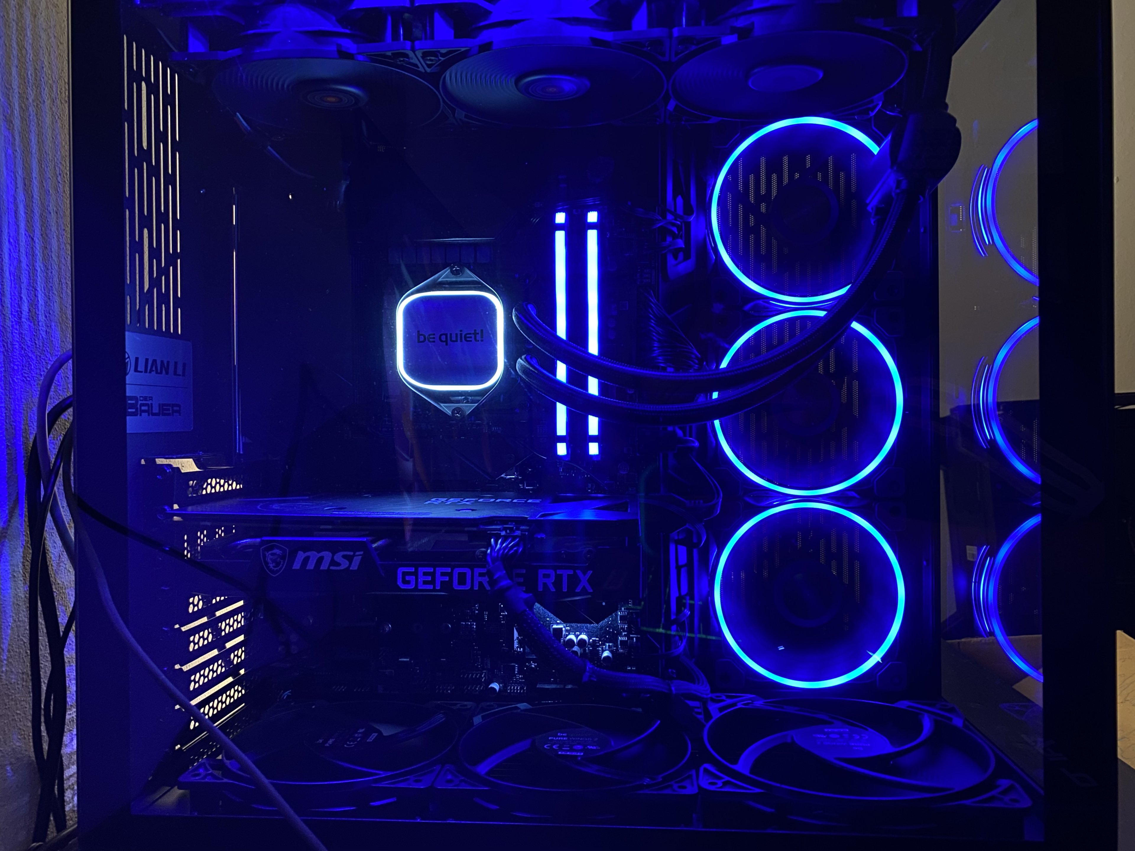

So habe ich es im Moment angeordnet
CPU geht auf Max 70 grad (I5 10600K)
GPU auf ebenfalls Max 70 grad (RTX 3060 TI)
Oben sind 3 Lüfter von be quit und unten/hinten 2 weitere.
Welche sind das genau?
Die an der rechten Seite sind Alpenföhn oder? und der unten/vorne ist was für ein Lüfter.
Wie, wo sind die angeschlossen bzw. auf viele viel rpm lässt du sie laufen?
Vorstellen könnte ich mir, das mehr Luft eingesagt als abgeführt wird und dadurch die Temps. nicht weiter nach unten gehen.
Die oberen drei sind be quiet von der pure Loop und saugen ab. Die seitlichen sind alpenföhn wingboost und saugen auch ab.
Die im Boden sind 3 be quiet silent Wings und saugen ein.
Alle laufen mit um die 750 rpm. Ab 60 grad CPU gehen sie hoch auf 900 rpm
