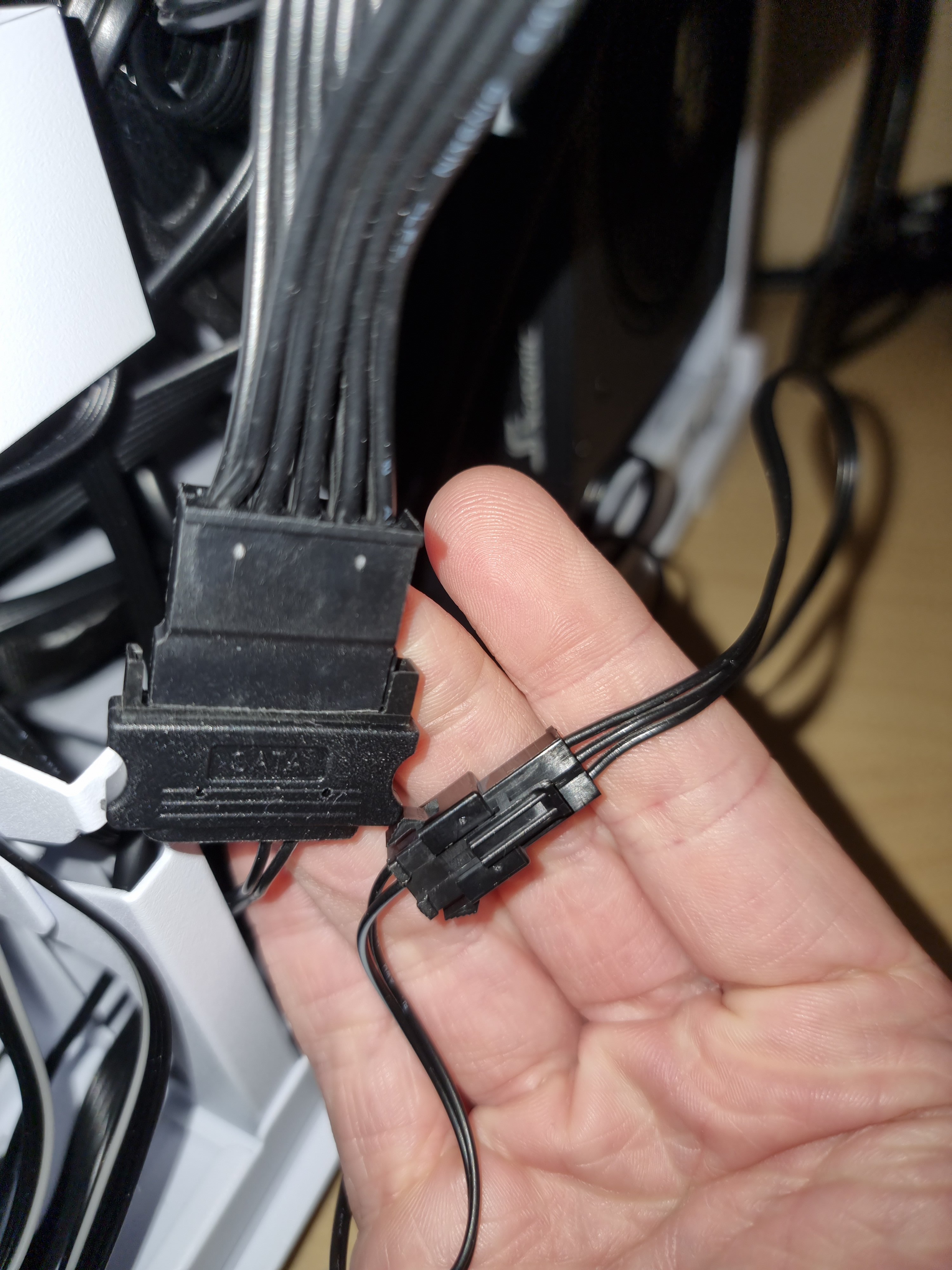

Das Frontpanel (um den Power/Reset-Knopf) des O11D Evo ist vollständig angeschlossen:
1x Sata Power an PSU
1x 3pin/5V-RGB an Mainboard
Power SW, Reset SW, Power LED
Trotzdem funktioniert die neuen RGB-Leiste nicht.
Sie reagiert nicht auf die C- und M-Buttons an der Seite des Case.

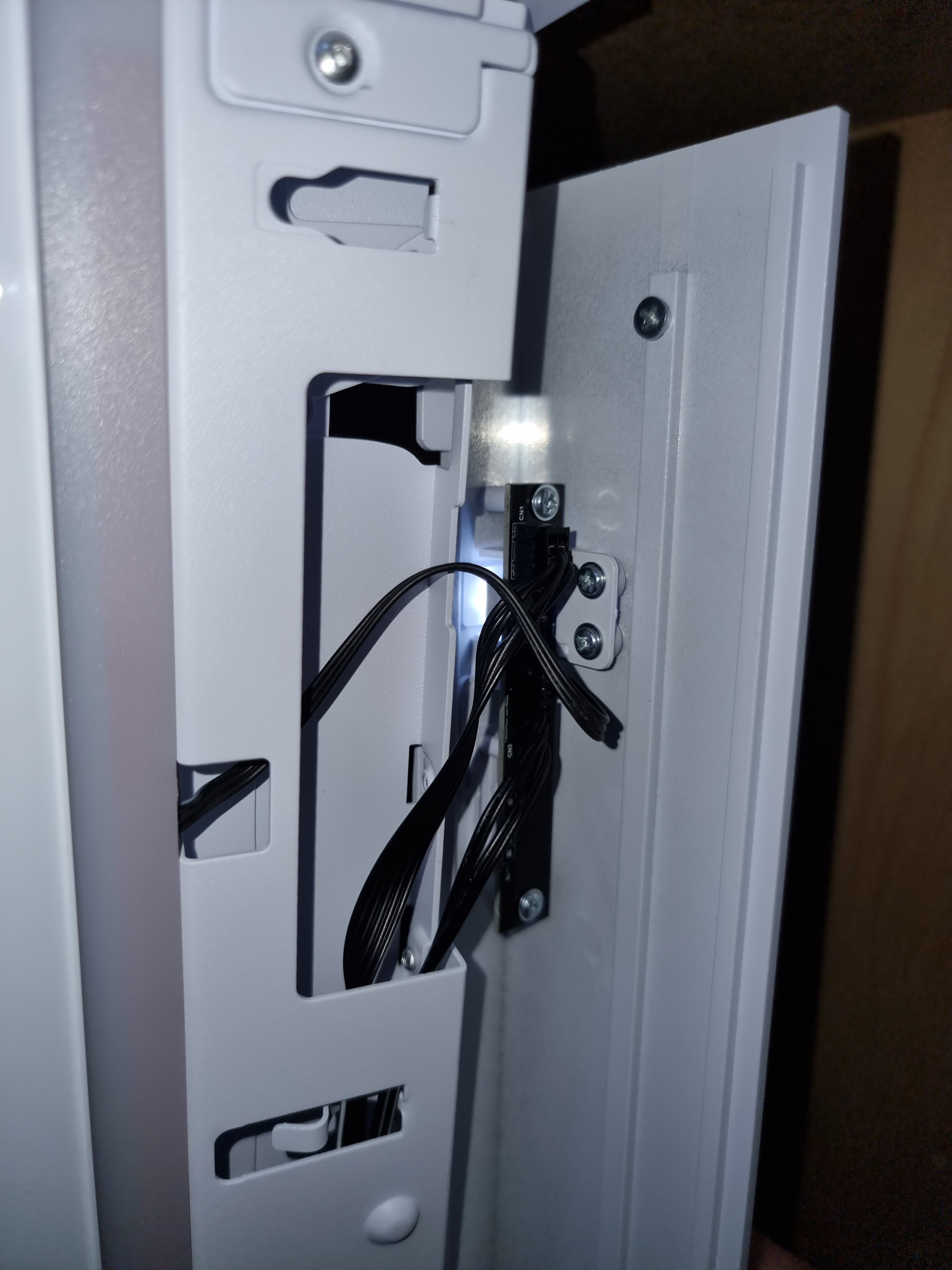

Hier ein paar Bilder bzgl. der Verkabelung:
a) Neue RBG-Leiste angeschlossen (keinerlei Reaktion)
b) "Alte" RBG-Leiste angeschlossen (eine einzelne LED in Funktion (only orange))

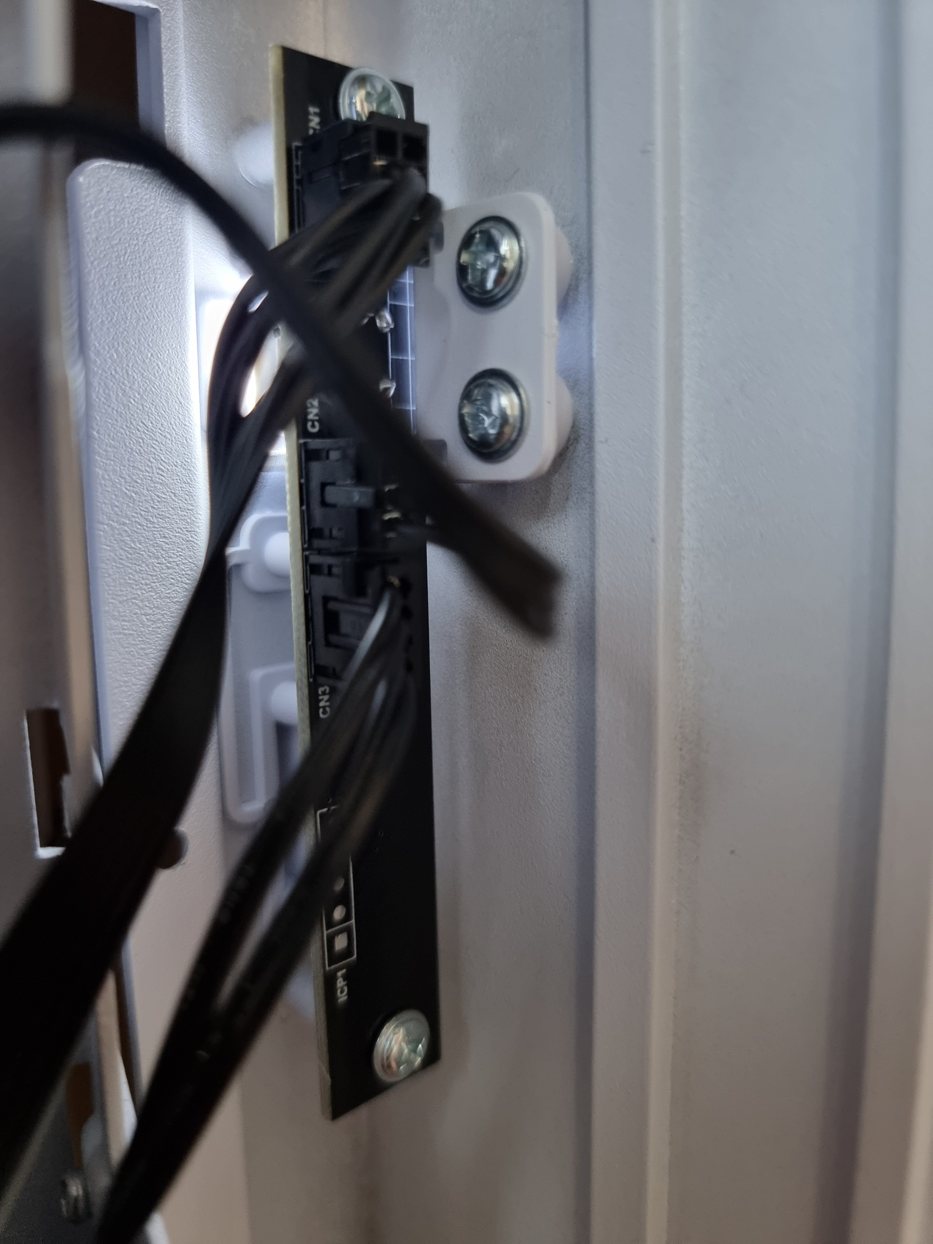

c) Nahaufnahme Kabelterminal
Die Kabel (RGB und Sata-Power) sehen okay aus, ich habe verschiedene RGB-Ports am Mainboard getestet und Sata-Power auf der PSU-Seite umgesteckt. Das kleine Kabelterminal (siehe Bild c) sieht auch okay aus.. ich wüsste aber mittlerweile wirklich nicht, was es abgesehen vom Kabelterminal sonst noch seien könnte, außer dass die neue RGB-Leiste zufällig ebenfalls DoA ist.

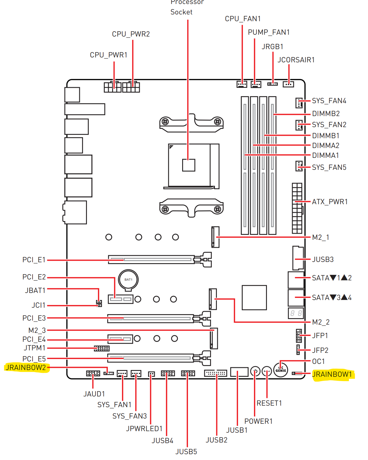

Mainboard: MSI X570 MEG ACE
Getestete Anschlüsse siehe hier:
Aktuell angeschlossen auf Jrainbow1, unten rechts auf dem Board:

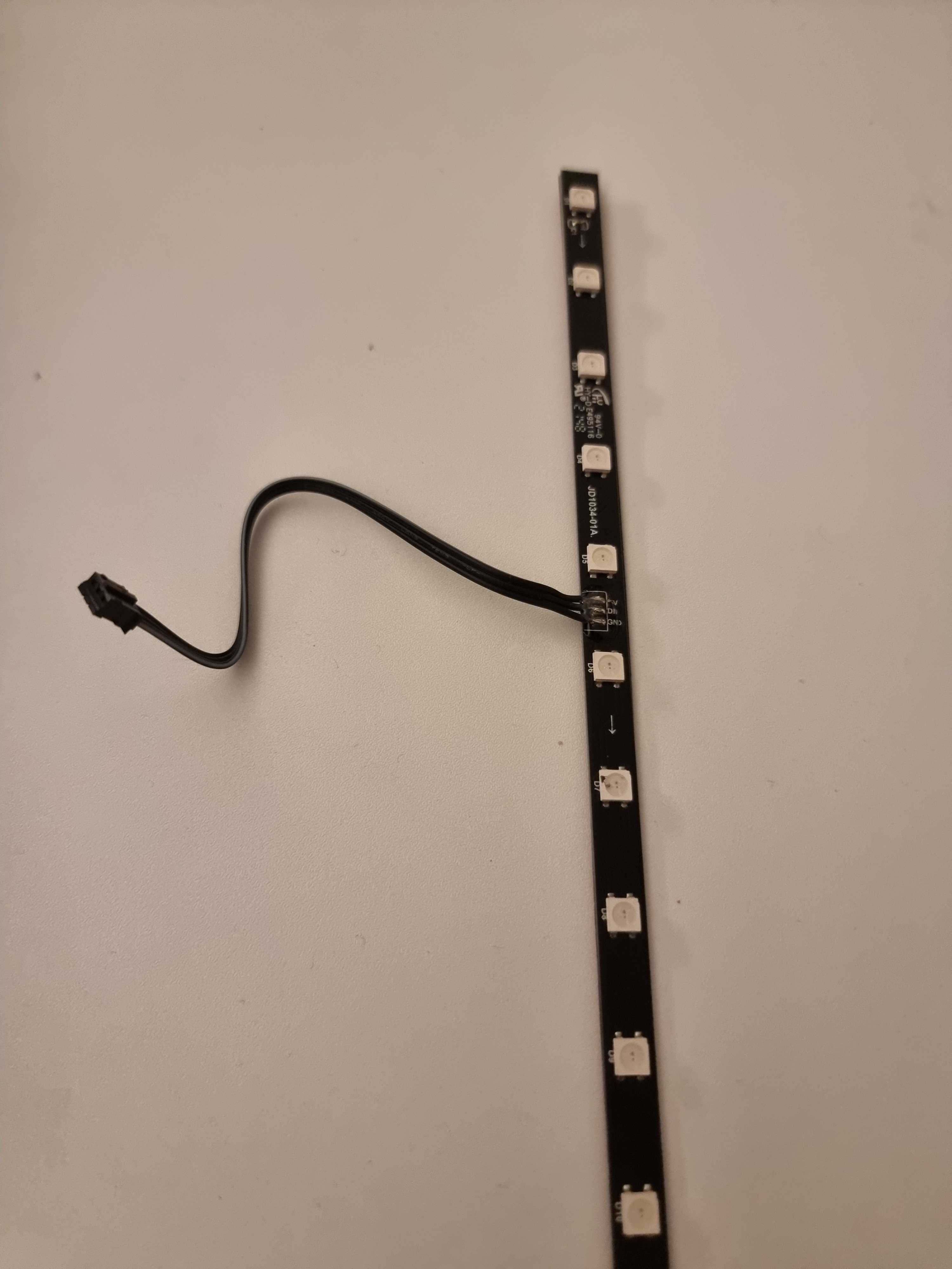

Rückseite des "alten" orangeleuchtenden LED-Strips:
Zum Vergleich der "neue" non-functional LED-Strip:

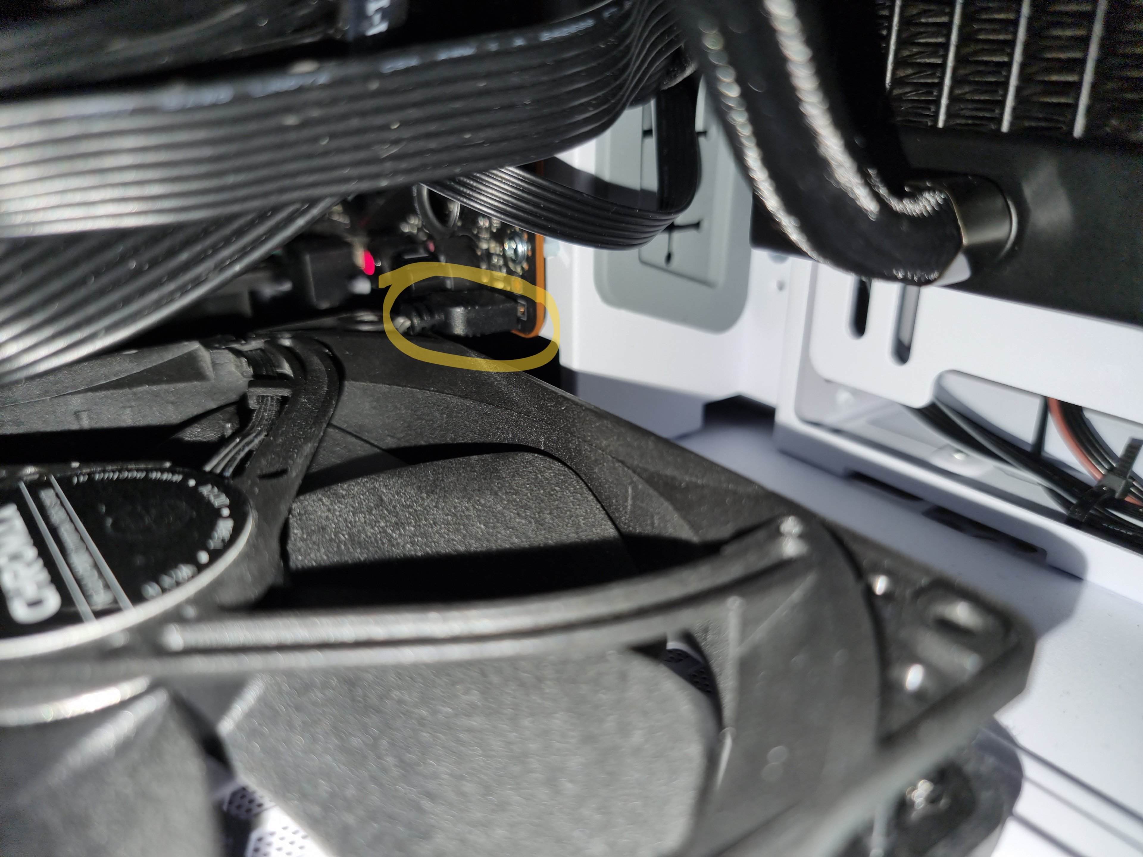

[IMG]https://www.computerbase.de/forum/attachments/20220322_194610-jpg.1200295/[/IMG]
Kannst du noch ein Foto machen oder zumindest sicherstellen, dass du den Stecker auf diesem Header mit der Markierung an der richtigen Stelle angeschlossen hast?
Liebe Grüße
Mike
Hallo @Caseking-Mike,
Ich hab grade alles noch einmal feinsäuberlich aus und wieder eingesteckt. Der Stecker auf dem Board sitzt korrekt. Zudem habe ich erneut beide Jrainbow-Anschlüsse mit unterschiedlichen Verlängerungskabel getestet. Keine Verbesserungen. Irgendwas passt anderweitig nicht.

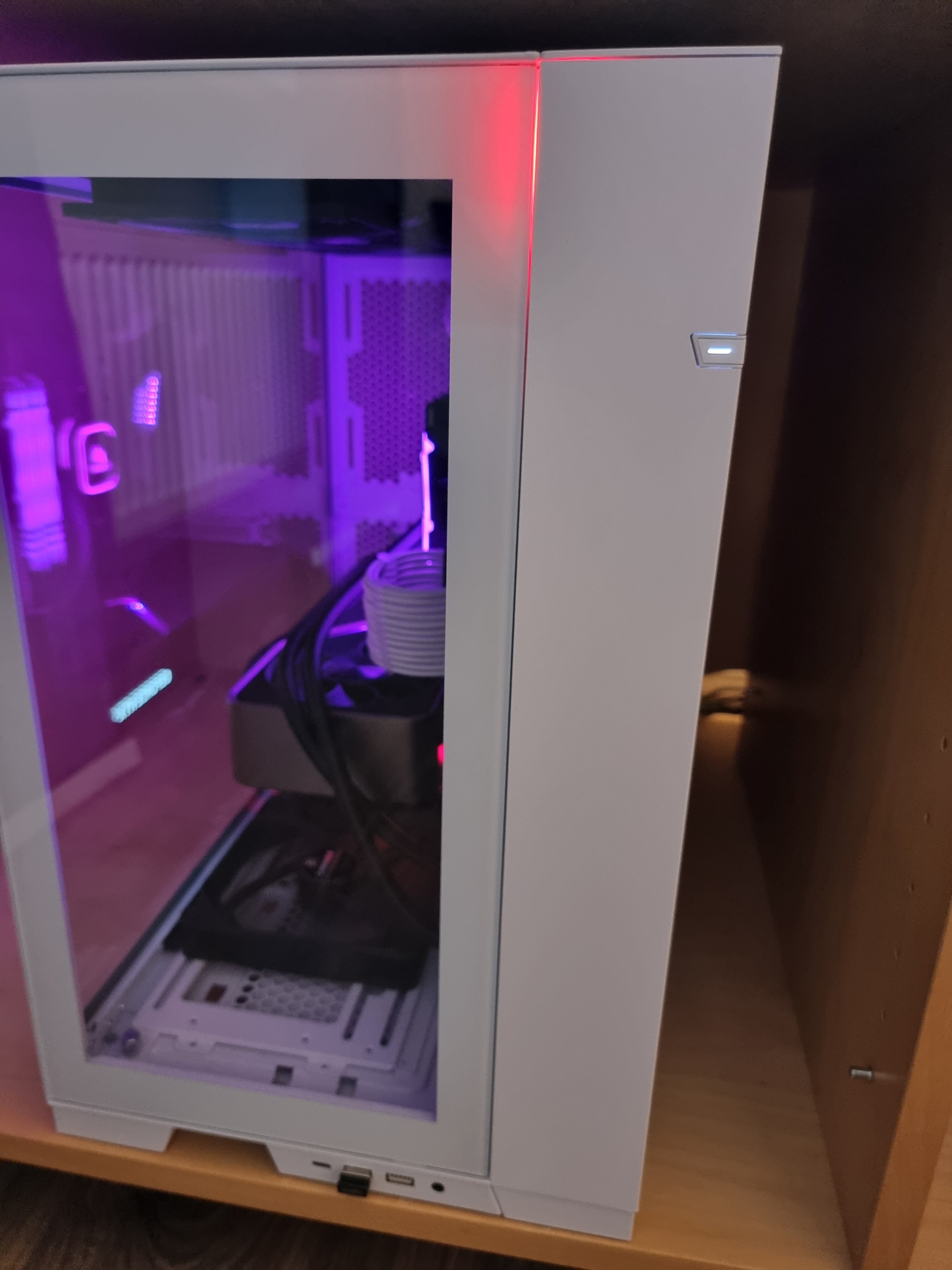

Ich habe mir ein neues Board (nzxt b550 n7) gekauft, in nzxt cam stundenlang rumprobiert, ein casemod Pro kit an mein seasonic gx 850 geklemmt, die Verkabelung gecheckt und leider ist immer noch kein Leben im LED-Strip.

@Caseking-Mike
Danke für eure und speziell deine Hilfe!
Es war das Board. Nach Austausch läuft jetzt alles wie es soll :schluck:
