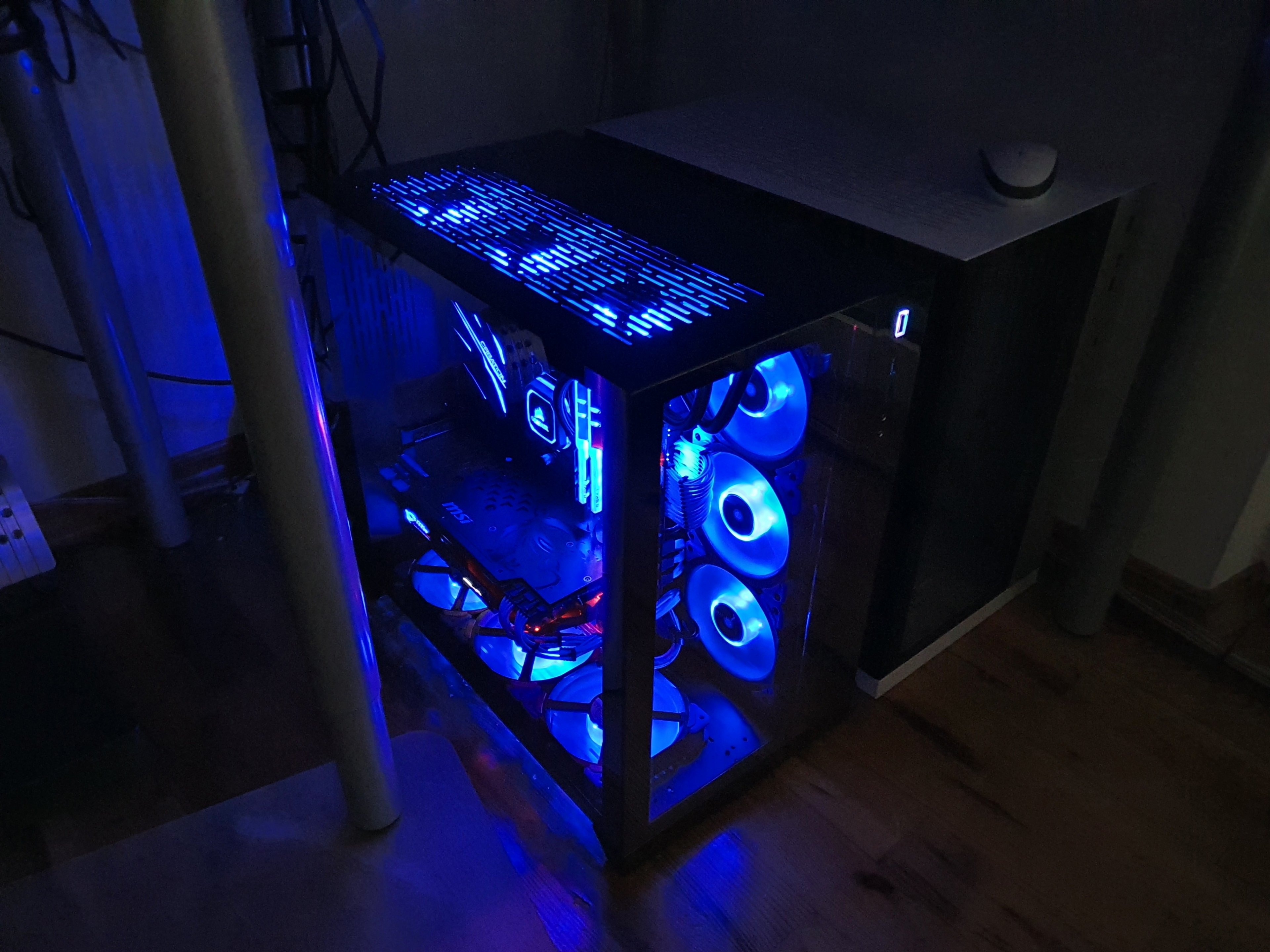

ich habe 7 Lüfter in dem Gehäuse verbaut (3 davon unten, 3 seitlich (Radiator), 2 oben (140 mm).

Hab meines mit 9 Lüftern auch so wie die Mehrheit hier
Unten: 3× einziehend
Seite: 3× ausblasend durch den Radiator
Oben: 3× ausblasend
