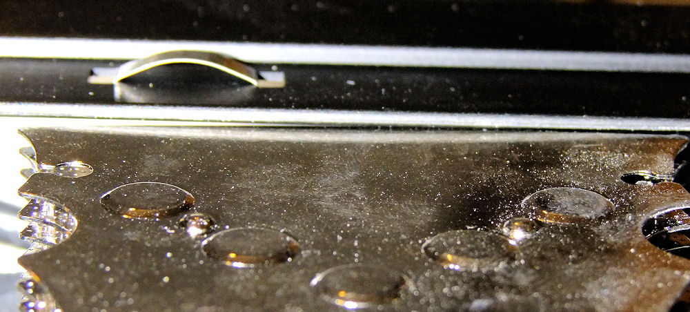

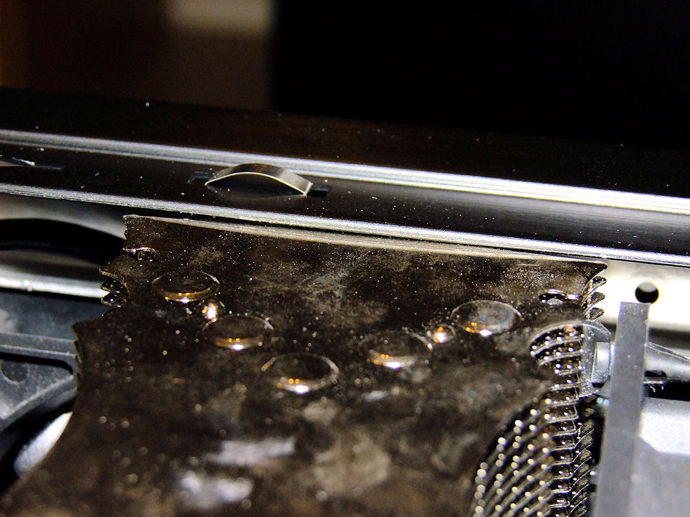

Da ich das Gehäuse habe, danke Caseking für die schnelle Lieferung, kann ich sagen, dass z. B. die EKL Nordwand da reinpasst. Dann ist da noch 1-2mm Platz zur Seitenwand.
Die Nordwand ist 155mm hoch. Ob 158mm Kühler wie der beliebte Scythe Mugen 2 da reinpassen, wage ich zu bezweifeln. Ich kann heute abend mal ein Bild reinstellen. Es ist wirklich sehr knapp.

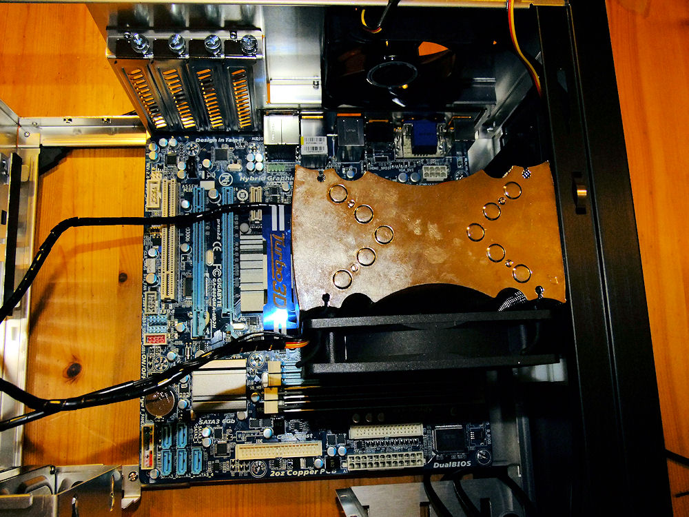

Hier die Bilder.
Im ersten Bild ist die Persepktive so, dass da viel Platz ist, aber besonders das dritte Bild zeigt, wie eng es wird. Die Kante der Nordwand ist ja nicht die höchste Erhebung, die abgeflachten Heatpipes sind auch noch da. Ob da ein 158mm hoher Kühler passt, müsste man ausprobieren. Aber es dürfte knapp werden. Die Seitenwand liegt auf dem silbern Rahmen auf.
