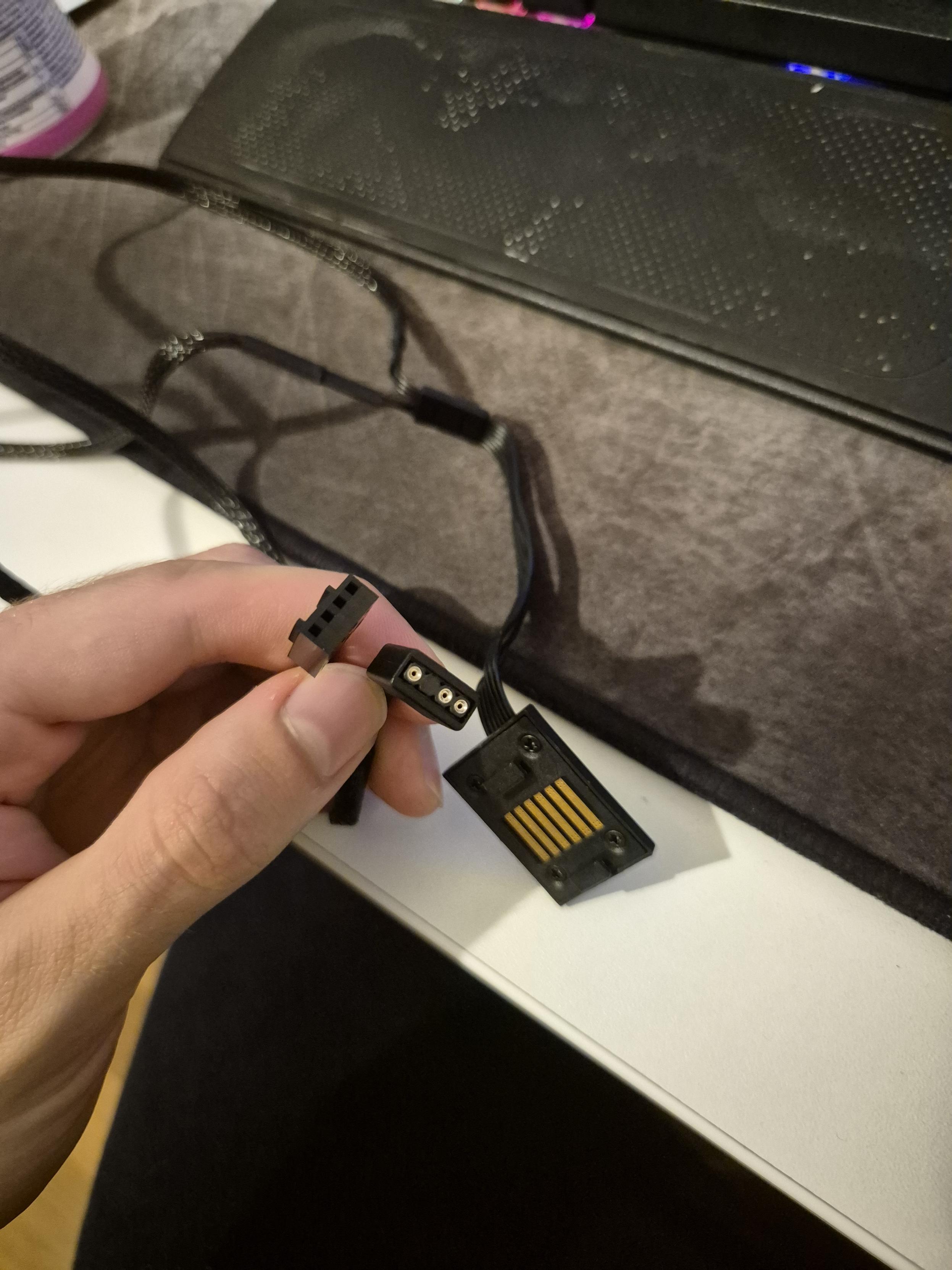

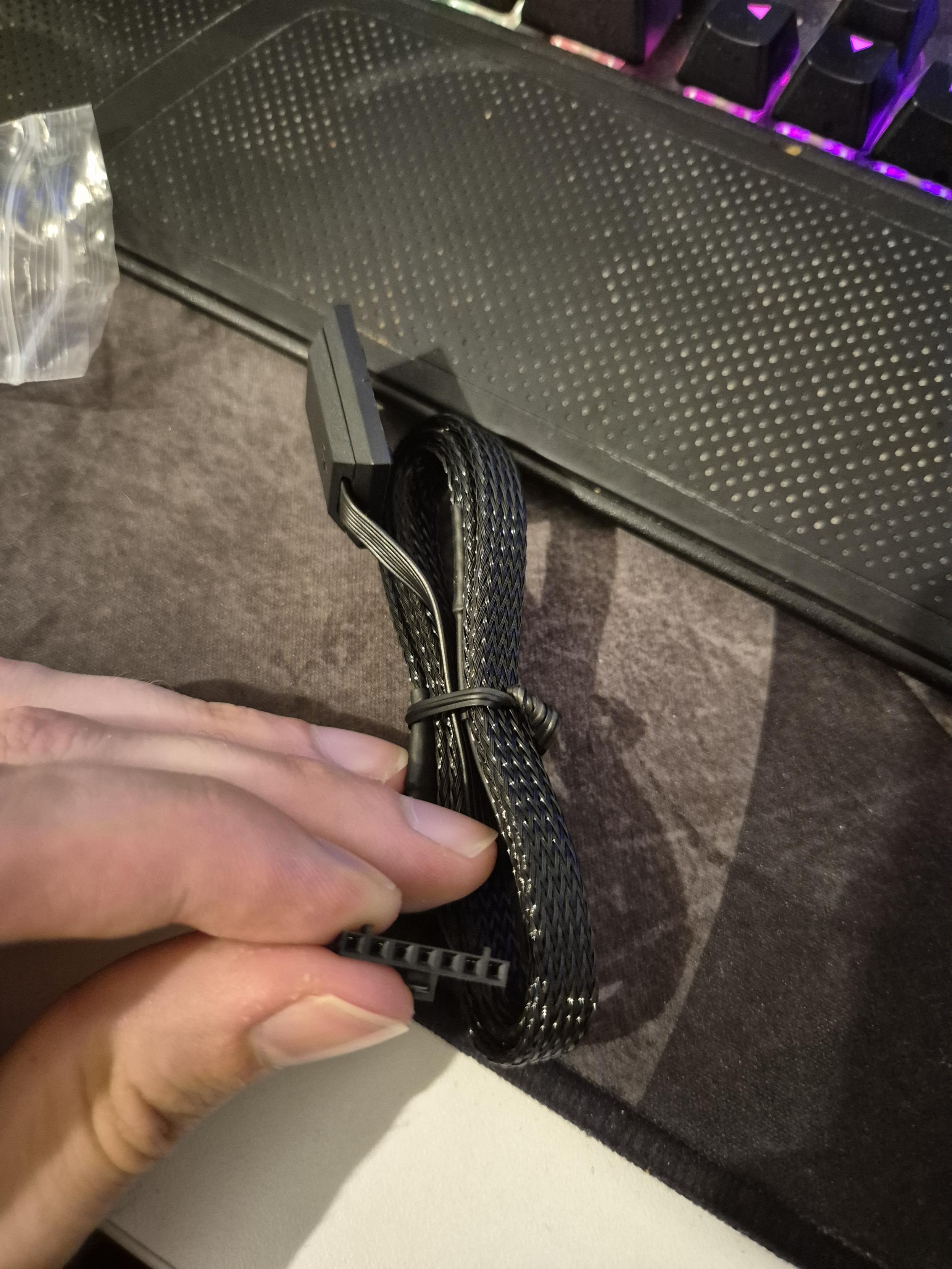

Auf dem ersten Bild das daisy chain Kabel was ich mit dem Hub mitbekommen habe. Das stecke ich direkt in den Hub rein. Auf dem zweiten Bild die standard Kabel welche mit den Fans kommen. Einmal ist da ein fan und ein rgb header. Die Frage ist, lasse ich das so wie vorher (Alles am Hub) Oder sollte ich dem Motherboard die Lüfter und die Pumpe selber steuern lassen. Ich Frage mich bloss wie es dann nachher von der LED Steuerung ist. Was meinst du genau mit nicht kompatibel?

@Drewkev Lian Li verwendet für PWM und ARGB einen 7-poligen Stecker, aber elektrisch ist alles gleich (bei Corsair ist das anders) Darum liefert Lian Li auch einen Adapter mit (das Teil das der TE aun Bild 2 in der Hand hat) der die Signale wieder an separaten, normalen Steckern abgreift.
