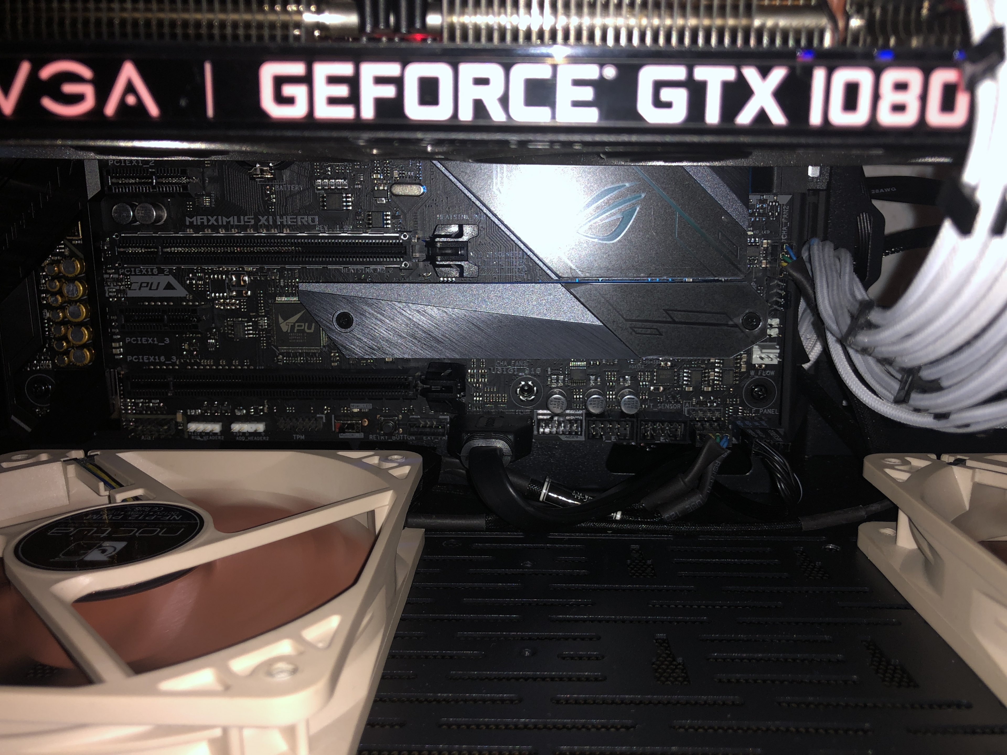

Hallo leute ich sehe bei fast allen die das gleiche Gehäuse haben, dass sie drei lüfter auf ser Unterseitw Montiert haben. Aufgrunden meines Front usb 3 anschlusses bekomme ich leider keinen dritte installier.
Oder mache ich was falsch?

Dein Board-Layout ist halt nicht kompatibel mit deiner Ausbaustufe vom Case. Passiert manchmal. Darum schaue ich bei einem neuen System immer auf die kleinsten Kleinigkeiten weil mir etwas Ähnliches auch schon passiert ist. ;)
Reaktionen: CMDCake und Goldi708
andere boards haben den usb3 header rechts und nicht unten. ich hab dafür jetzt aber keine lösung parat. :(
Reaktionen: der_sascha85
Haber gerade gegooglet und es gibt Winkel und Verlängerungen. Schau mal ob da ein Winkel passt (auf die Ausrichtung achten)
Suchbegriff "usb 3.0 intern winkel"
EDIT: FritzP, warum bis du so oft eine Sekunde flotter?! Weil ich alt bin und nie gelernt habe schnell zu tippen? :D
Reaktionen: Meleager, Alexus6677, FritzP und eine weitere Person
an sowas habe ich echt nicht gedacht, bei meinem alten board war der slot tatsächlich auf der rechten seite. danke euch für die rückmelden, werde mir diese winkel mal ansehen.

joshinator, kannst du mir bitte nen link zu genau dem adapter den du für dich geholt hast senden?
Schon ergänzt. Nutze meine Front-Ports selten um Daten zu übertragen (eigentlich nur um Lenkrad/Joysticks anzuschließen), kann daher nichts wirklich zu den Übertragungsraten sagen.
Aber so ziemlich jeder Adapter sollte es tun, ob jetzt so eine low-profile-Verlängerung oder zwei 90°-Winkel.
Genau, den Stress hat er dann nicht weil sein Mainboard kein 20-Pin USB-Header dafür hat :p
Selbst wenn es einen hätte, das O11 Dynamic/Air hat Front USB C. Wäre dann entweder/oder.
Stressiger ist es auch nicht, ein Adapter muss so oder so gekauft werden.
Reaktionen: shadowrid0r und der_sascha85
Genau das gleiche Problem hatte ich auch, hab mir dann den verlinkten Adapter von Joshinator bestellt und seitdem keine Probleme mehr. Datenübertragung ist dadurch auch nicht eingeschränkt.
Und in Kombination mit kürzeren MB Abstandshalter bist du auf 200% 3 Lüfter unten :D
