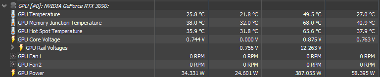

Hier mal meine Wassergekühlten Temps:

Übrigens die Speichertemp da nimmt hwinfo immer "nur" den heißesten chip.
