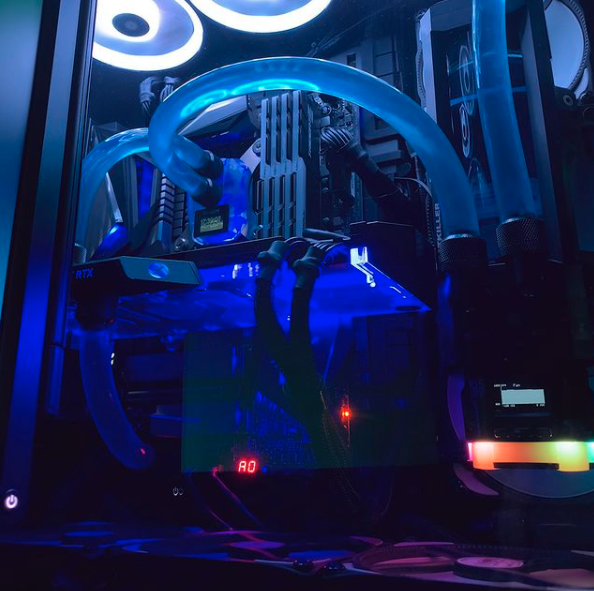

Aufgrund der Horizontal eingebauten Grafikkarte und dem daneben befindlichen Ausgleichsbehälter vermute ich im unteren Bereich des Gehäuses einen Hitzestau. Quasi unter der Grafikkarte, was dazu führt das sich alles aufheizt.
Ich habe einen Radiator unten verbaut, welcher frische Luft ansaugt und ins Gehäuse pustet. An der Seite des Gehäuse ist ein weiterer Radiator verbaut, ebenfalls ansaugend Frischluft von außerhalb. Oben im Deckel 3 Lüfter als Exhaust und hinten (Rückseite) nochmal einen Lüfter auch als Exhaust.

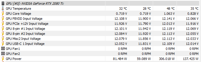

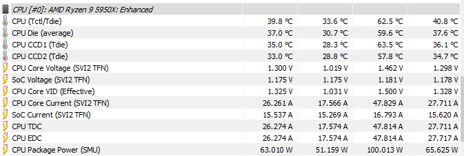

Die CPU Temperatur lag bei maximal 68°C und die GPU bei maximal 54°C, ebenfalls in Ordnung wie ich finde...

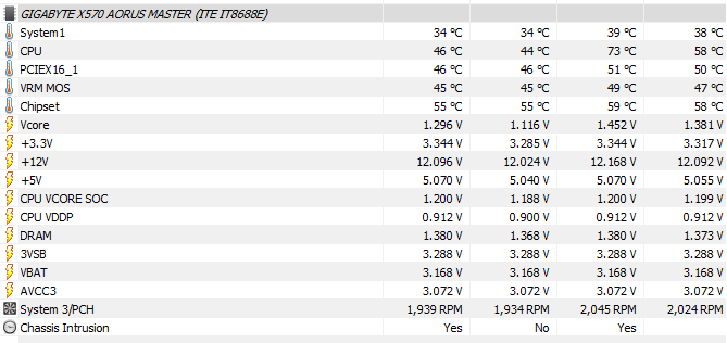

Jedoch hat das Mainboard Gigabyte X570 Aorus Master ein Problem mit der wärme und dem Chipsatz weswegen der Chipsatzlüfter anfängt auf Hochtouren zu laufen und somit auch pfeift.

Anbei die Bilder vom Rechner, allerdings noch mit alter Hardware und CPU Kühler...
Als CPU Kühler ist jetzt ein TechN Waterblock verbaut und die Lüfter sind alle NB e-Loop B12-PS (10 Stück).

Der Grafikkarte blockt natürlich das Vorbeiströmen der Luft.
Aber ich glaube eher, dass prinzipiell der Lüfter vom Mainboard nichts taugt (kleine Lüfter taugen nie was, außer von Noctua). Da wirst in einem anderen Gehäuse auch nicht besser dran sein.
Der Chipsatz-Block von EKWB wurde ja nicht grundlos gebaut. Die Lüfter sind nicht nur dir ein Dorn im Auge/Ohr.
Ich hätte bei der Kombi eher den Radiator unten, nach oben verlegt und den seitlichen ausblasen lassen.
Auser dem Bisschen was Chipsatz, ram und GPU Rückseite abgeben, haben die Radiatoren weiterhin kühle Luft, aber sie pusten die Wärme direkt raus.
Du kannst ja mal die Temperatur innen angucken...ist bestimmt relativ warm.
Also das sieht nicht gut aus, der Luftstrom von unten wird von der Grafikkarte blockiert, der von der Seite vom AGB und da Du die warme Luft rein bläst, kann die sich dort schön stauen durch die vielen Hindernisse. Der Vorschlag von @Baal Netbeck ist vermutlich effektiver. Zwar steigt so vielleicht die Wassertemperatur minimal an, aber alles im Gehäuse wird kühler.

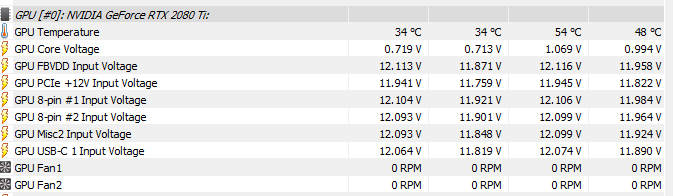

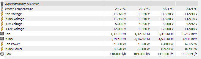

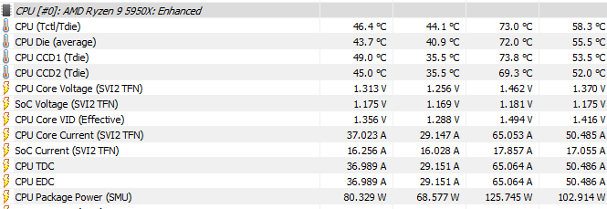

Die Temperaturen an sich sehen ja nicht schlecht aus, aber diese Chipsatz-Lüfter nervt...
Im Sommer könnte es jedoch auch Problematisch mit der Wassertemperatur werden.

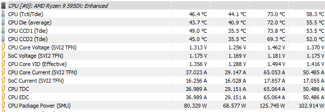

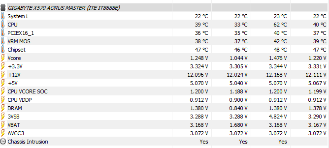

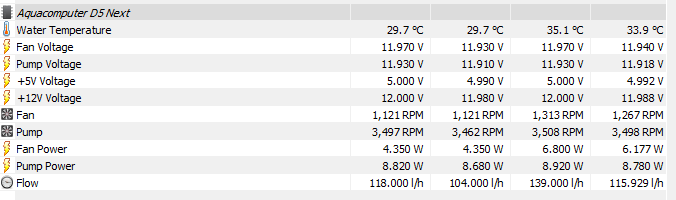

Es erfordert natürlich auch viel Bastelei, aber was ich so von einigen Chipsatzkühlern gesehen habe, sind die Kühler nur extrem spärlich mit Kühlfinnen ausgestattet.
Im Grunde pustet der Lüfter großteil Luft über eine glatte Oberfläche.
Wenn man da den Deckel abnehmen kann und die Fläche mit kleinen Klebekühlkörpern ausstatten würde, kann ich mir vorstellen, dass man die Oberfläche des Kühlers deutlich vergrößern kann, und dann muss der Lüfter nicht so hochdrehen.
Auch gehen ja manche Chipsatzlüfter aus...und springen dann um so nerviger an.
Es könnte helfen den Lüfter dauerhaft leise zu betreiben....dann ist der Kühlblock kühler und hat mehr Reserven für kurze Lastphasen.
Gute Wärmeleitpaste kann auch helfen.

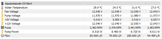

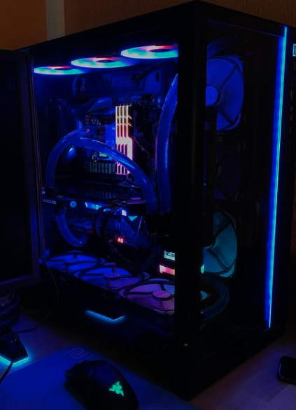

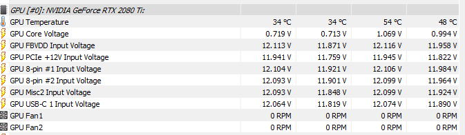

Gestern habe ich alles umgebaut, wie hier empfohlen den Radiator von unten nach oben gesetzt und die Lüfter durch den Radiator rauspustend. Den Radiator an der Seite habe ich gelassen und nur die Lüfter umgedreht sodass diese ebenfalls durch den Radiator rauspusten. Die Lüfter unten blasen wie vorher frische Luft rein.
Der Umbau war eine riesige fummelei und an dieser Stelle möchte ich allen den Tipp geben keine X-Flow Radiatoren im LianLi O11D XL zu benutzen, da diese größer sind als normale Radiatoren und nicht für das LianLi O11D XL ausgelegt sind. Benutzt bitte lieber normale Radiatoren.
Die Verschlauchung habe ich hinbekommen, auch wenn ich hierfür ein wenig nachdenken und rumfummeln musste. Zum glück habe ich einige Adapter (90°) mehr bestellt, sodass ich die Verschlauchung dank der vorhandenen Adapter umsetzen konnte.
Die Wärmeleitpaste der CPU habe ich erneuert und gegen Thermalgrizzly Kryonaut getauscht, scheint auch den ein oder anderen Grad gebracht zu haben.
Insgesamt scheint das Gehäuseinnere nun kühler zu sein und die Wassertemperatur liegt derzeit bei maximal 32°C.

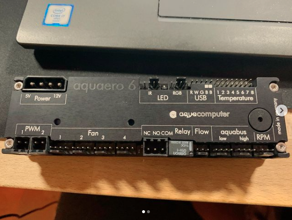

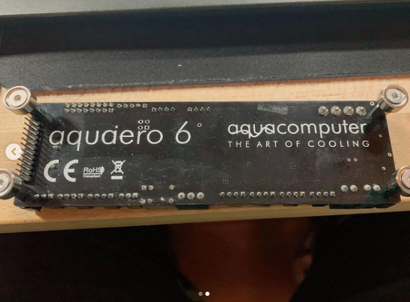

Zusätzlich zum Umbau der Radiatoren habe ich mir auch noch eine Aquaero 6LT gegönnt. Leider ist bei der Aquaero kein Aquabus Kabel dabei gewesen, weswegen ich die Steuerung derzeit nicht mit meiner Pumpe verkabeln kann. Das Kabel habe ich bereits bestellt und sollte hoffentlich in der nächsten Woche kommen, sodass ich die Aquaero zusammen mit der Pumpe D5 Next betreiben kann und dann hoffentlich auch die Lüfter über die Wassertemperatur steuern kann.
An der Aquaero habe ich auch ein wenig gebastelt und habe den passiven Kühler montiert, sowie an der Unterseite in den Abstandshaltern Schrauben mit Neodym-Magneten montiert.
Durch die Magnete kann ich die Aquaero nun einfach im Gehäuse mit Magneten befestigen und bei bedarf auch wieder leicht entfernen/umsetzen etc.
