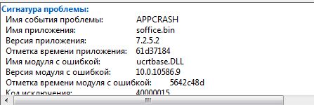

Hallo zusammen.
Bei meiner Suche nach dem Fehler kam ich bisher nicht weiter. Hoffentlich gibt es hier jemanden, der sich etwas auskennt ...
Nach einer Neuinstallation habe ich folgendes Problem:
Beim Starten von LibreOffice geht das bekannte Fenster auf, wo man die Anwendung bzw. die früheren Dokumente aufrufen kann. Klicken auf den "Writer" führt zum genannten Absturtz:
Version: 7.2.5.2
Zeitpunkt: 61d37184
Fehlermodul: ucrtbase.DLL
Version des Moduls: 10.0.10586.9
usw.
SELBST IM ABGESICHERTEN MODUS stürzt das Programm ab!

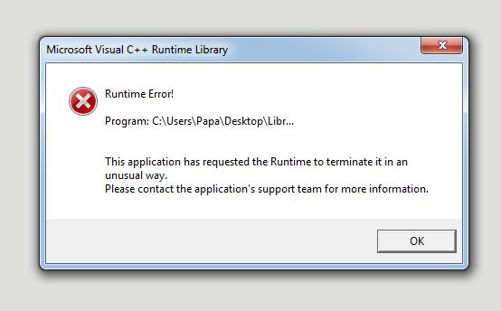

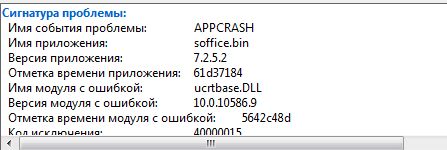

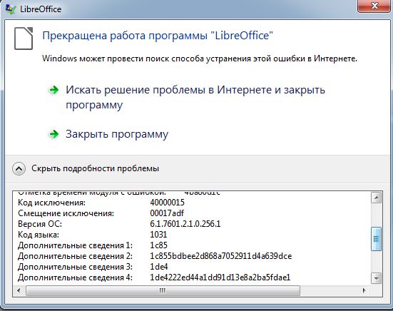

Du hast die genaue Fehlermeldung nicht angegeben, oben auf der Webseite stehen einige häufige Ursachen. (most commonly occurring error messages)
ich kann die Fehlermeldung gern anhängen. Vielleicht kann jemand damit etwas anfangen. Mein System ist aber nicht Deutsch eingerichtet. Und LibreOffice läßt mich die Einstellungen nicht bearbeiten. Da kommt sofort derselbe AppCrash ...
habe bisher keine Lösung gefunden.

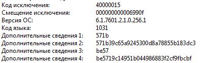

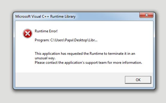

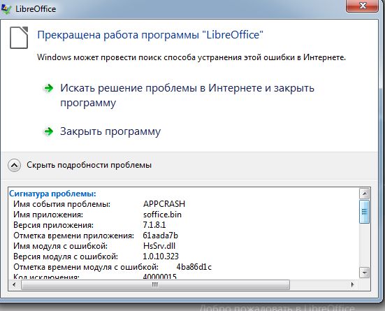

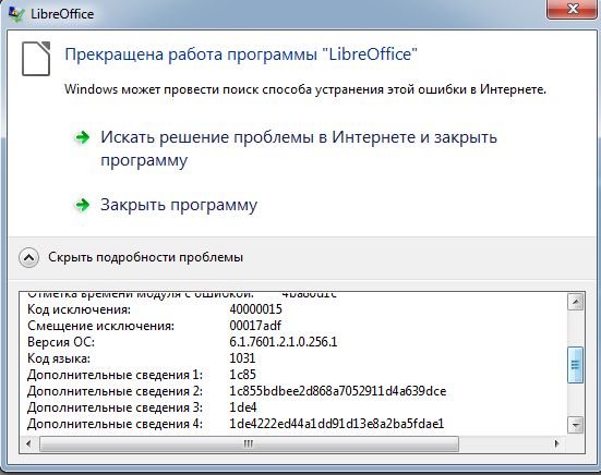

Das mit dem Profil habe ich inzwischen auch probiert. Das hilft nicht weiter. Die Idee mit der portablen Version probiere ich aus und berichte später.
UPDATE:
die portable Version stürzt ebenfalls ab

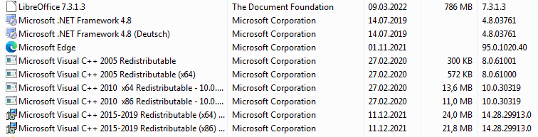

Das hier im Bild ist das womit ein deutschsprachiges LibreOffice unter einem virtuellem W7 funktioniert.
