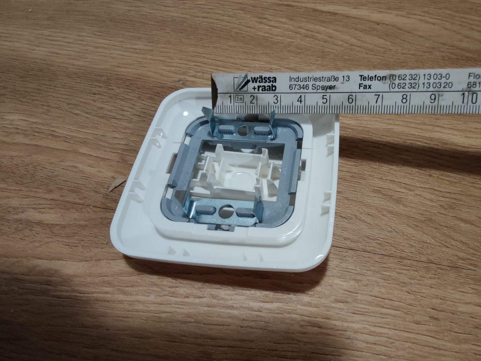

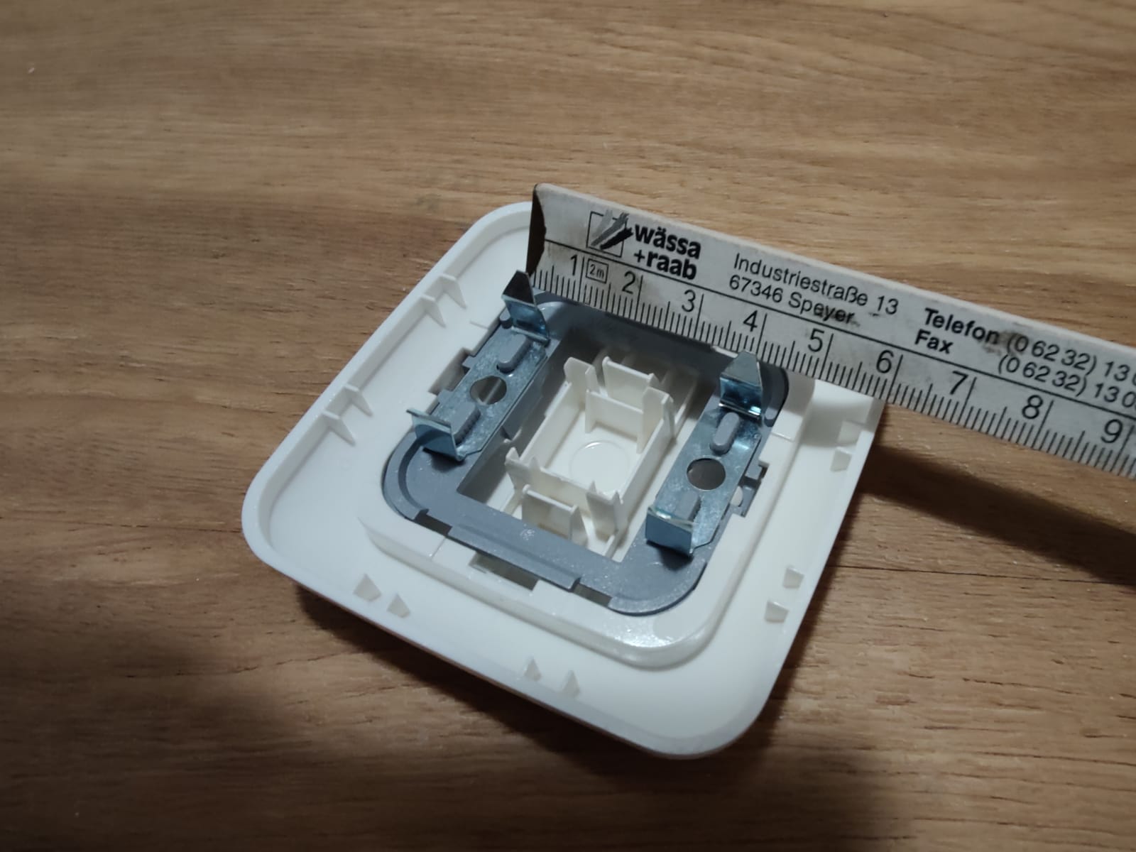

ich nutze philips Hue und möchte daher die lichtschalter unbrauchbar machen. ich dachte an eine Blindabdeckung. ich habe von elektrik aber keine ahnung und frage daher, was ich da genau brauche. das ist der Lichtschalter.
das ist ja nur die Blende: https://www.amazon.de/dp/B000ONTIWO
würde die da passen ? die hat ja ganz andere Clipse, ich denke mal da muss ich komplett den Metallrahmen an der Wand auch austauschen ? und dann brauche ich ja noch einen passenden Rahmen... gibt es da eine einfache Möglichkeit ?
foto vom Lichtschalter an der wand könnte ich nachreichen.
Nachtrag: https://www.amazon.de/gp/product/B000ONIBY0 das ist mit rahmen. passt die Blende an jede wandlichtschalter vorrichtung ?
ja würde, wenn du halt den Lichtschalter ausbaust, danch wird die verlinkte Blende angeschraubt, brauchst dann nur noch den passenden Rahmen.
Also der Schalter muss dann schon ausgebaut werden, das ist dir bewusst?
Wieso nicht einfach die Adern am Schalter brücken? Entweder direkt am Schalter die Adern auf denselben Anschluss (je nach Wechselschalter/Kreuzschalter anders umzusetzen) oder per Wago hinter dem Schalter zusammenschalten.
Kostet nix und ist auch nicht viel unästhetischer als ne Reihe von Blinddeckeln in 105cm Höhe.

Blindabdeckung + passenden Rahmen (Schalter ausbauen) oder die Adern per Wagoklemmen verbinden und den Schalter drin lassen, aber ohne Funktion beim drücken.
