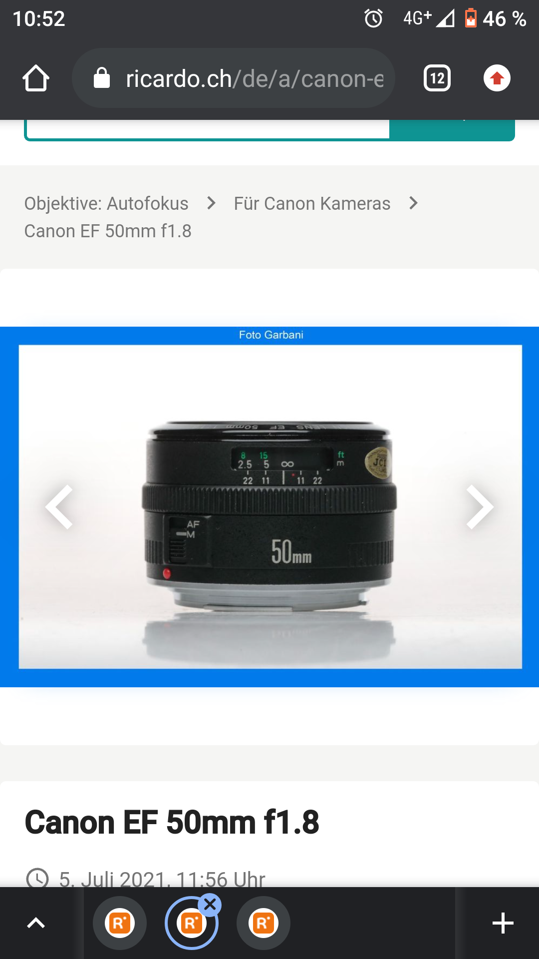

Hallihallo,
ich bin gerade etwas am Grübeln.
Wir nutzen eine in die Jahre gekommene Canon EOS 600D mit Tamron 18-270 mm F3.5-6.3 und im Gegensatz zu meiner 550D mit 18-50 mm Sigma F2.8 fokusiert es schlecht in düsteren Raum.
Also meine fixe Idee Superzoom verkaufen und Canon 50 mm F1.8 Festbrennweite kaufen.
Deutlich lichtstärker, neue Möglichkeiten und Leben verlängern.
Nun aber bei den Bewertungen gelesen, dass der Autofokus gerne mal den Geist aufgibt, deswegen frage ich mich, ob die alte Version ohne STM nicht besser ist (wenn ja welche?).
Oder ob wir doch beim teureren Tamron bleiben sollten.
Oder ob es bessere Alternativen gibt?
Kurzum.
Möglichst günstig soll es der 600D neues Leben einhauchen,
  • Canon 50 mm F1.8 STM
  • altes Canon 50 mm F1.8
  • beim Tamron 18-270 mm F3.5-6.3 bleiben
  • eure Tipps
Dankeschön für Rat =) =) =)
altes EF....

Zum 50er: Ich wüsste nicht dass der AF da so schnell den Geist aufgibt. Das Ier EF (dein Bild) kenne ich nicht, hab das IIer, und mein Schwager das STM, sind alle ziemlich gut, und machen auf mich auch einen haltbaren Eindruck.

Das STM hat den etwas besseren AF, ist leiser, wie schon erwähnt gibt es 2 Blendenlamellen mehr (7 statt 5), das Bajonett ist aus Metall statt Kunststoff.
Es gibt absolut keinen Grund, das alte Modell zu kaufen.

die alte 5mm f1,8 (joghurbecher) ist schlechter als die Version II.

Das "alte" 50mm 1.8 (mit Metallbajonett) ist kaum zu bekommen und wenn dann werden Preise aufgerufen, die dem nicht gerecht werden, das 50mm 1.8 II ist nur eine einfachere mechanische Konstruktion mit günstigeren Materialien, hat aber optisch keine Nachteile. Beide haben einen Fokus mit Lotteriefaktor.
Ehrlich gesagt würde ich in dieser Auswahl immer zum 50mm 1.8 STM greifen, weil es eben so unkompliziert, scharf, präzise und absolut unproblematisch ist.
