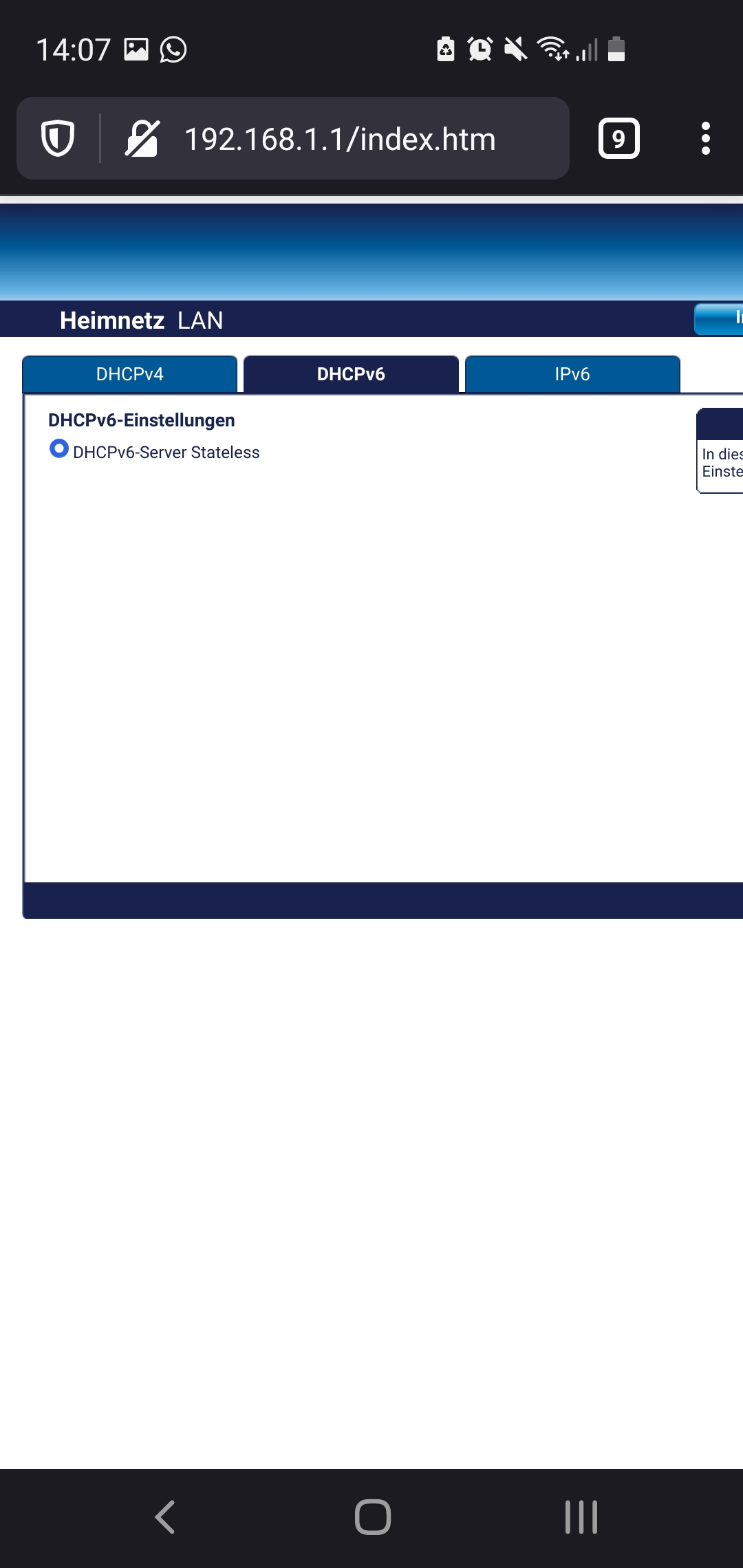

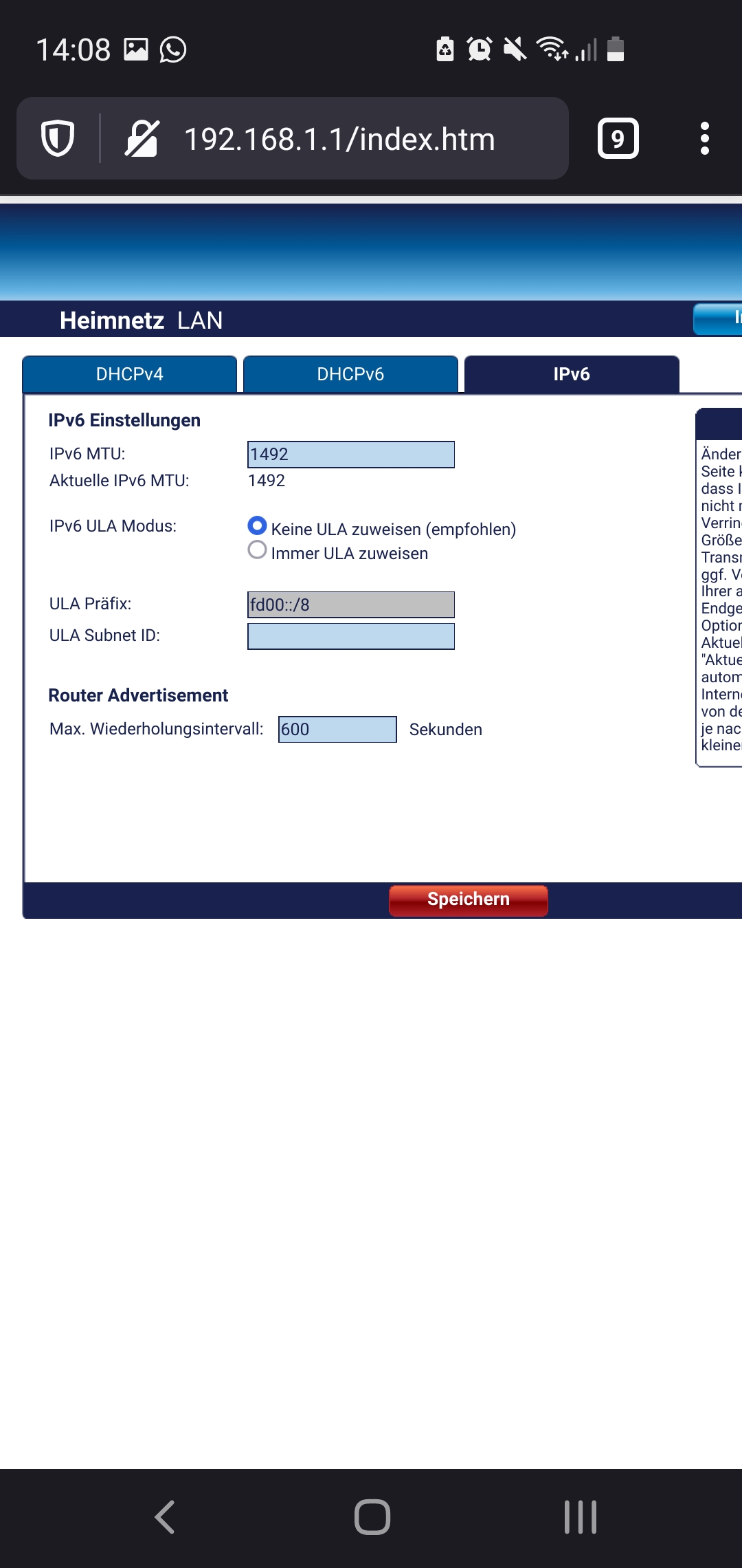

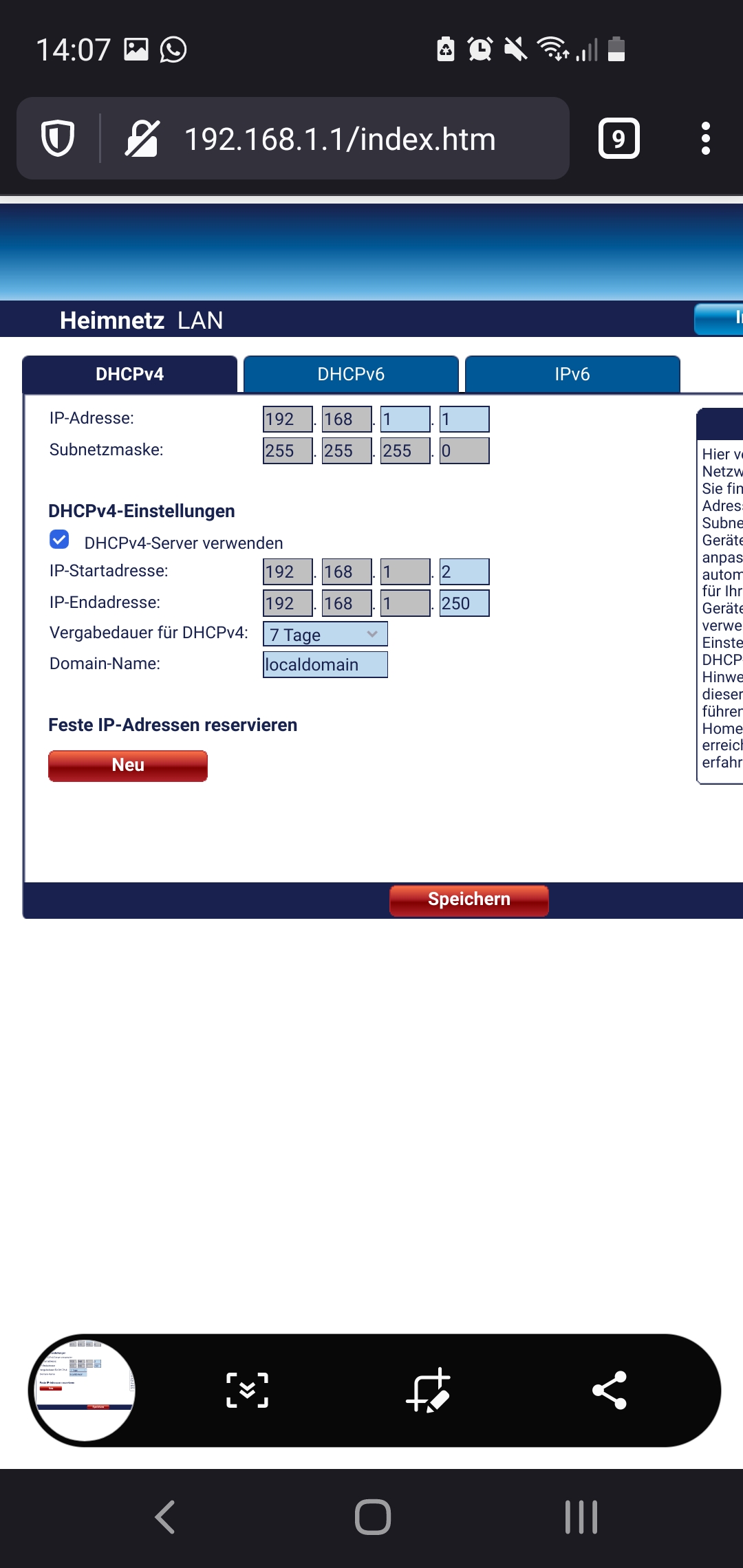

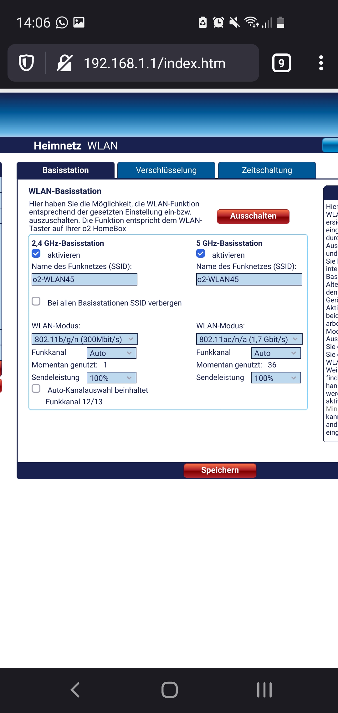

ich nutze eine etwas ältere o2 Homebox 6441. Der PC ist mit Kabel an dieser Box verbunden und damit habe ich keinerlei Probleme.
Jedoch das Handy ( S10e ) das per WLAN an diese Box verbunden ist verliert oft das Signal, aber das komische ist, dass das WLAN Symbol angezeigt wird aber zb bei einem Video er dann hängt und nicht mehr weiter läd. Dann dauert es 20-30 Sekunden und das Video läuft weiter. Das Problem besteht auch wenn das Handy direkt neben der Box liegt.
Ich hab hier mal einen Screenshot von der Router Oberfläche gemacht vllt kann ja einer von euch etwas erkennen ob eventuell eine falsche Einstellung gesetzt ist:
Screenshot_20210328-140648_Firefox Beta.jpgScreenshot_20210328-140748_Firefox Beta.jpgScreenshot_20210328-140759_Firefox Beta.jpgScreenshot_20210328-140806_Firefox Beta.jpg
Vielen Dank!

Ich würde erst mal die SSID so ändern, daß 2.4G von 5G unterscheidbar sind.
Dann testen ob es eher bei 5G oder bei 2.4G auftritt. Evtl. die WLAN Geschwindigkeit/Modus reduzieren.
20-30s Pause klingt, als ob das WLAN im Handy abgestürzt ist und sich neu startet.

Ich würde mal die ssid unterschiedlich benennen. ganz oft versuchen händys das 5ghz zu pushen, obwohl zu schwach und stellen auf 2.4 und merken, das hat ja den selben Namen wie 5ghz und schalten wieder um

Ich habe jetzt mal das 5GHZ Netz komplett deaktiviert. Ich meine es ist besser. Werde es aber beobachten. Melde mich dann!
